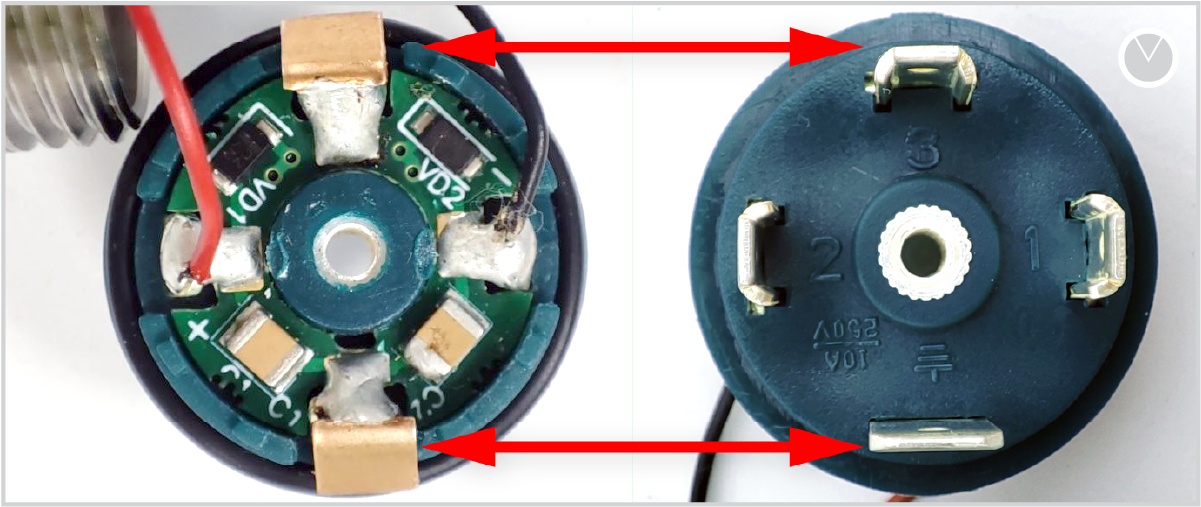

По требованиям ГОСТ 12.2.007.0-75 п. 3.3, преобразователь давления ПД100 по способу защиты от поражения электрическим током соответствует классу 0I, и корпус преобразователя в обязательном порядке должен быть заземлён. Но при этом, согласно п. 3.3.1 «...допускается … выполнять без элемента заземления и не заземлять изделия, ... части которых не могут находиться под переменным напряжением выше 42 В и под постоянным напряжением выше 110 В». То есть формально заземления не требуется. Но если заземление датчика прописано в проекте или требуется по условиям эксплуатации (из-за промышленных помех, частотников, силовых реле и др.), то в преобразователях давления ОВЕН ПД100 оно выполнено следующим образом: под «вилкой» электроразъёма EN 175301-803 (далее «разъём») установлена специальная плата защиты от ЭМС и переплюсовки, на которой два медных лепестка коммутируют ножки «2» и «земля» разъёма с корпусом датчика.

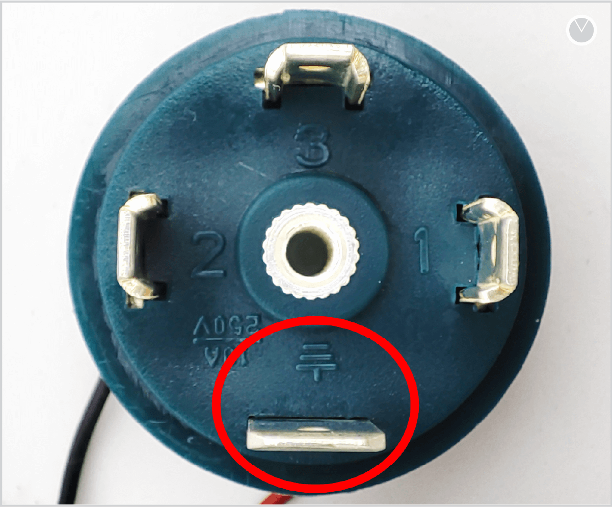

На электроразъёме прибора ПД100 есть видимый заземляющий проводник – это ножка с маркировкой:
Если заземление датчика и приёмного устройства в «токовой петле» выполнено в одной точке, то случаев некорректной работы из-за помех, наводок и переплюсовки быть не должно.
По руководящим ПУЭ и ГОСТ обязательное заземление датчиков давления ПД100(И) не требуется, но оно может быть прописано в проекте или требоваться по условиям эксплуатации, и для подобных случаев компания ОВЕН сделала все возможное для удобного и качественного процесса заземления датчиков давления.
