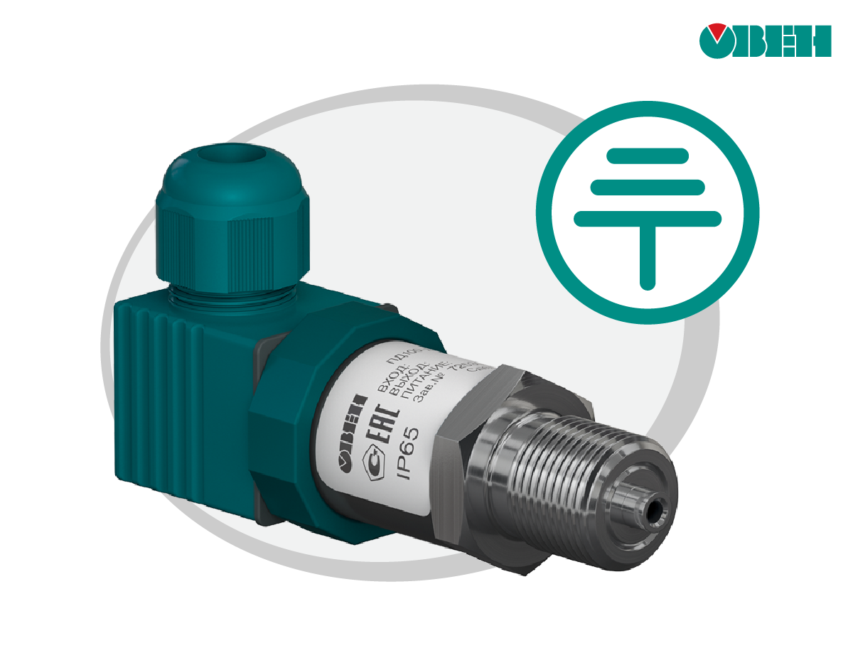

Преобразователи давления ОВЕН всё чаще устанавливаются на сложных промышленных объектах и установках, оборудование которых активно создает электромагнитные помехи (электродвигатели, рации связи, линии электропередачи, контакторы электрокаров и т.п.). Способность датчиков давления работать в условиях при воздействии на них помех и самим не создавать помех называется электромагнитной совместимостью (ЭМС).
Существует ГОСТ 30804.6.2-2013, описывающий возможные электромагнитные воздействия и возможную устойчивость оборудования к ним. Например: «частота 80-1000 МГц, напряжённость электрического поля 10 В/м, глубина амплитудной модуляции 80 %» или «частота 2,0—2,7 ГГц, напряжённость электрического поля 1 В/м, глубина амплитудной модуляции 80 %»).
Вид реакции/устойчивости оборудования разделён по критериям качества функционирования:
  • А – при воздействии помехи устройство работает без ухудшения качества характеристик.
  • В – при воздействии помехи качество работы снижается до обозначенных производителем границ, при прекращении воздействия помехи возвращается в рабочий режим самостоятельно.
  • С – при воздействии помехи допустимо временное прекращение работы. При прекращении воздействия помехи, оборудование возвращается в рабочий режим самостоятельно или действиями пользователя.
Все модели преобразователей давления ОВЕН ПД100И постоянно проходят внутренние испытания на различные виды электромагнитного и электростатического воздействия, которые подтверждают их высший критерий качества функционирования «А».
Во 2-ом квартале 2023 года эти испытания были проведены при переводе линеек ПД100И-ДГ-167 и ПД100И-141 с европейской комплектации на китайскую. Мы готовы предоставить результаты испытаний. Для этого направьте запрос на адрес datchik@owen.ru.
