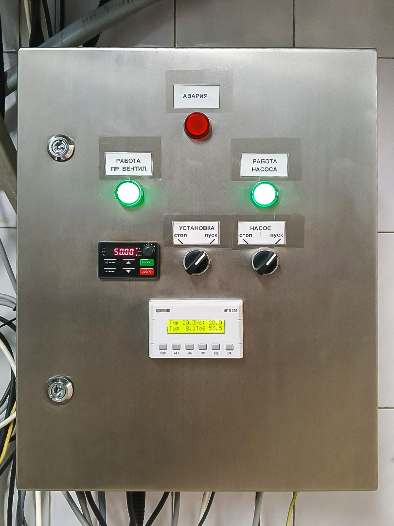

По требованию заказчика основные параметры и их текущие значения должны были отображаться на панели оператора, установленной на дверце шкафа управления, чтобы персонал мог оперативно контролировать работу оборудования и при необходимости изменять настройки.
В качестве основного управляющего устройства системой вентиляции был выбран специализированный контроллер для приточных установок ТРМ1033-220.01.00. Использование готовых алгоритмов управления вентиляцией позволило нам отказаться от разработки логики «с нуля», что существенно ускорило внедрение системы.

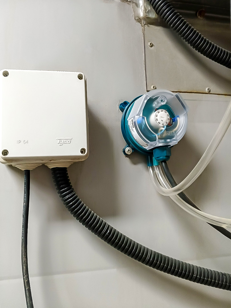

Контроль изменения давления воздушного потока в воздуховодах реализован с помощью механического реле перепада давления ОВЕН РД30.
Механическое реле перепада давления ОВЕН РД30

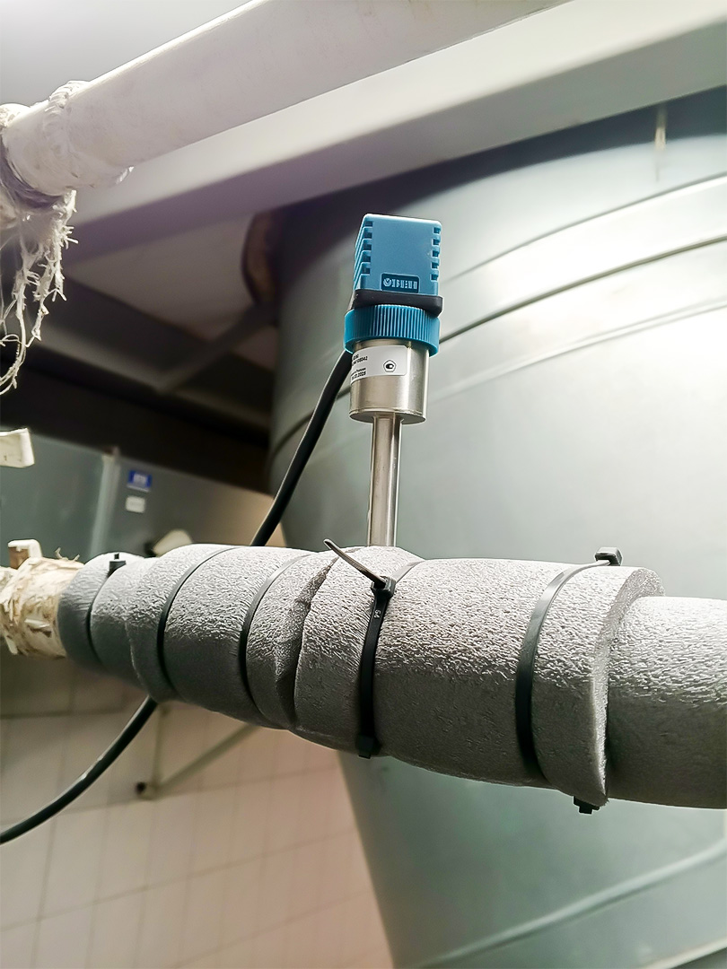

Для контроля и поддержания комфортного температурного режима установлены два типа датчиков ОВЕН: канальные температурные датчики ДТС3032 и накладные датчики температуры ДТС3222. Канальные датчики измеряют температуру воздуха в канале воздуховода, а накладные – температуру теплоносителя в системе вентиляции.
Накладной датчик температуры ОВЕН ДТС3222

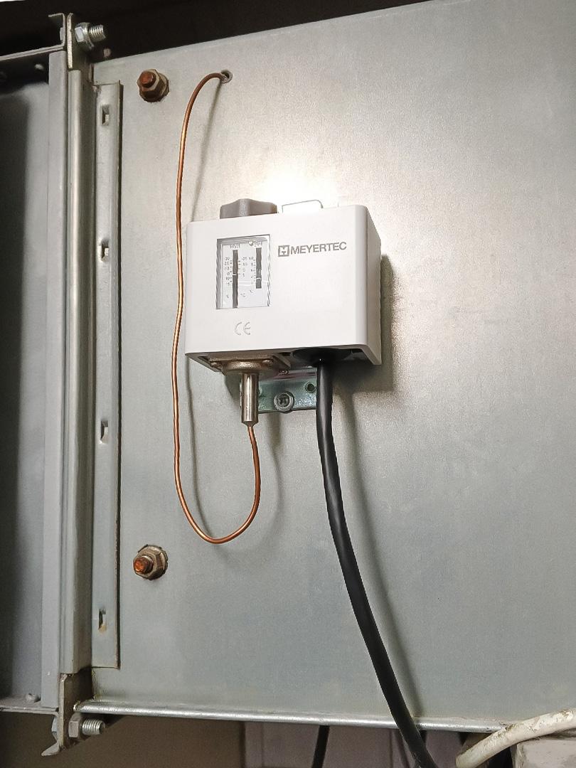

Для нагрева воздуха в зимний период используется водяной калорифер. Его защиту от замерзания обеспечивает капиллярный термостат MEYERTEC MTR-K2, контролирующий температуру воздуха и позволяющий своевременно предотвращать аварийные ситуации.
Капиллярный термостат MEYERTEC MTR-K2

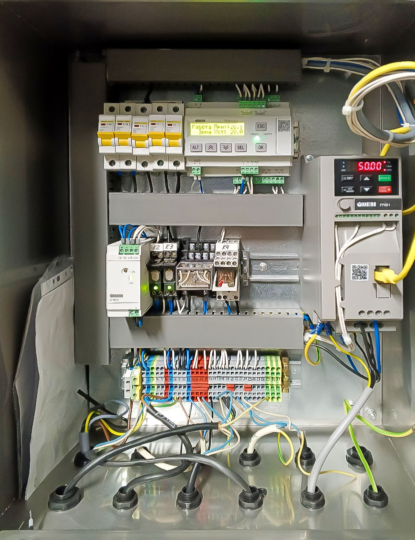

Работа вентиляторов и насосов регулируется с помощью преобразователей частоты ОВЕН ПЧВ1. Применение частотных преобразователей обеспечивает плавное изменение скорости оборудования, делая работу системы стабильной и снижая нагрузку при пусках.
Для локального управления преобразователями частоты установлены выносные панели оператора ЛПО1. Стабилизацию напряжения поддерживают блоки питания БП60А.
Для полноценного управления вентиляционной установкой применена программируемая панель ОВЕН ИПП120, на которой отображаются текущие параметры системы, режимы работы, аварии.
Управление вентиляционной установкой с помощью программируемой панели ОВЕН ИПП120
В результате модернизации была реализована современная система управления вентиляцией, отвечающая требованиям эксплуатации производственного объекта. Оператор получил возможность контролировать основные параметры установки, текущие режимы работы и аварии непосредственно с панели управления. Это существенно упростило диагностику неисправностей и сделало работу системы более стабильной и предсказуемой.
