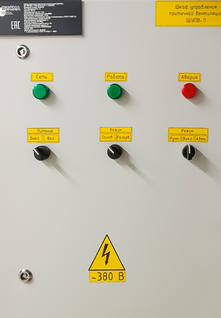

Для управления обеими вентсистемами были собраны два одинаковых шкафа управления: ШУПВ1 – как основной и ШУПВ2 – как резервный.

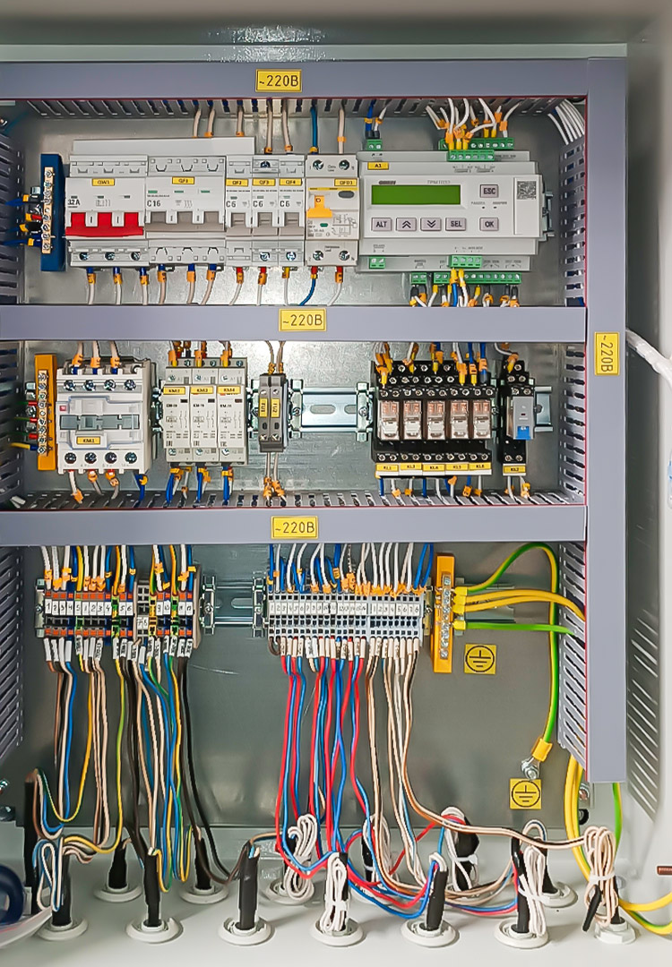

В каждом из двух шкафов управления установлен контроллер с готовой логикой управления ОВЕН ТРМ1033, предназначенный для работы с электрическим калорифером нагрева и увлажнения. Типовая схема управления и конфигурация настроек приняты согласно документации, размещенной на сайте ОВЕН.

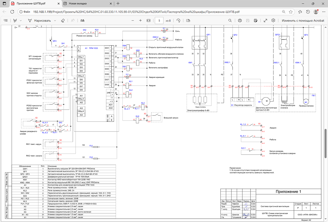

Если настройки и прошивку ТРМ1033 мы не изменяли, то для обеспечения 100 % резервирования к готовой логике была добавлена релейная схема: в шкаф были установлены промежуточные реле, дополнительные цепи управления и переключатели режимов работы.
В схему был добавлен переключатель SA2 «Основной – Резервный», который отвечает за выбор приоритетного шкафа управления. В положении «Основной — ШУПВ1, Резервный — ШУПВ2» ШУПВ1 функционирует в автоматическом режиме согласно штатному алгоритму, ШУПВ2 находится в режиме ожидания.
В случае аварии ШУПВ1 отключается и автоматически включается ШУПВ2. После устранения аварии – отказ вентилятора, перегрев калорифера, загрязнение фильтра и др. – система автоматически возвращается к исходному режиму работы: основной шкаф снова включается, а резервный переходит в режим ожидания.
Для выбора управления отдельно реализовали переключатель «Ручной — Автоматический». В положении «Автоматический» управляющий сигнал поступает с верхнего уровня системы автоматизации (верхнего уровня управления). В положении «Ручной» оборудование работает по внутреннему алгоритму, заложенному в контроллере. Режим резервирования сохраняется независимо от положения переключателя.

Помимо контроллеров ТРМ1033 в каждой вентиляционной системе – основной и резервной –использованы датчики температуры ДТС125М, реле перепада давления воздуха РД30, регуляторы скорости вентилятора термостаты защиты от перегрева, а также автоматические выключатели и контакторы.
Настенные датчики температуры ДТС125М измеряют температуру воздуха. Механическое реле перепада давления воздуха РД30 с двумя диапазонами задаваемой уставки перепада давления мониторят давление в фильтрах и в воздуховодах.
Скорость вентиляторов контролируют специальные регуляторы. Защиту от перегрева обеспечивают термостаты.
