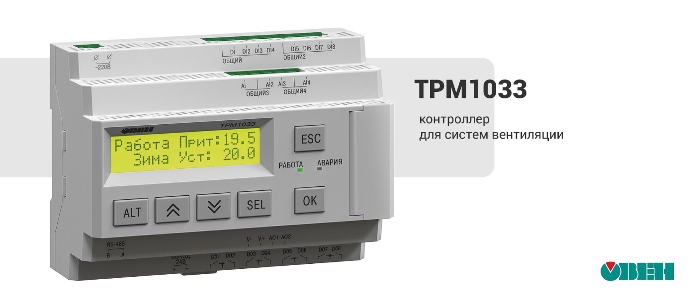

Компания ОВЕН разрабатывает специальные приборы с уже готовыми алгоритмами работы для типовых схем управления вентиляционными установками. Контроллер для управления вентиляцией ТРМ1033 разработан на базе программируемого реле ПР200. Программа управления вентиляцией написана с помощью отечественной среды программирования Owen Logic.
Контроллер ТРМ1033 имеет несколько модификаций. Каждая модификация прибора – это отдельный алгоритм, который поддерживает работу определенных компонентов вентиляционной системы.
Модификации прибора поддерживают следующие элементы вентиляционных систем:
  • Водяной или электрический калорифер нагрева.
  • Водяной или фреоновый охладитель.
  • Клапан рециркуляции.
  • Рекуператор.
  • Увлажнитель.
  • Резервный вентилятор.
  • Частотный преобразователь.
Приборы линейки ТРМ1033 активно применяются в составе современных вентиляционных установок. Использование контроллера с готовой логикой позволяет повысить скорость производства и сократить издержки на программирование.
