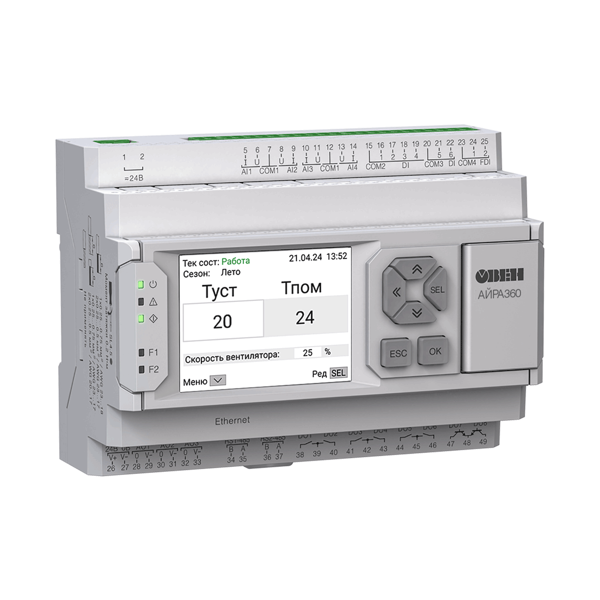

ОВЕН АЙРА360 – современный конфигурируемый контроллер для управления приточными и приточно-вытяжными вентиляционными установками любого типа. Он регулирует основные параметры воздушной среды и идеально подходит для жилых, коммерческих и промышленных объектов. Благодаря возможности настройки индивидуальных сценариев эксплуатации по графику он помогает создавать в помещении оптимальный микроклимат, а интуитивный интерфейс обеспечивает удобство эксплуатации для пользователей любого уровня подготовки.
Универсальность делает контроллер подходящим для большинства типовых систем вентиляции. Он одинаково хорошо работает как с водяными, электрическими и фреоновыми нагревателями и охладителями, так и с модулями рекуперации, рециркуляции и увлажнения. А самое главное – его можно ввести в эксплуатацию всего за один час, ведь АЙРА360 устанавливается без программирования – все функции уже реализованы в прошивке, а алгоритм управления конфигурируется всего за несколько шагов через мастера настройки в OwenConfigurator.
Конфигурируемый контроллер ОВЕН АЙРА360

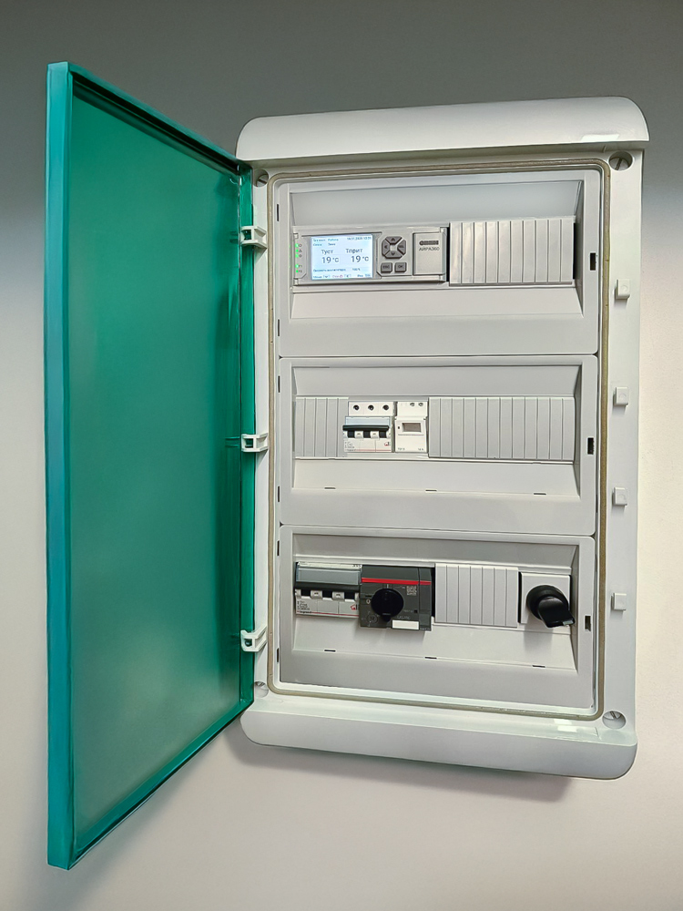

К.Р.: В двухэтажном московском офисе, расположенном в жилом комплексе «Зиларт», необходимо было заменить существующее оборудование для управления приточной вентиляцией. Причина замены банальна: написанное неизвестным программистом ПО некорректно вело себя в ряде типовых ситуаций.
В ходе реализации проекта было принято решение заменить действующее оборудование на контроллер ОВЕН АЙРА360. Основной сложностью стало то, что теплоноситель в систему вентиляции подавался не с постоянной температурой, а регулировался по уличной температуре в теплоузле здания.
Шкаф управления приточной вентиляцией на ОВЕН АЙРА360
В результате модернизации нам удалось добиться стабильной работы системы, поддержания температуры с точностью ±0,4 градуса от уставки, отладить правильный процесс запуска системы без раскачки регулятора и осуществить контроль насоса водяного теплообменника по рабочему току, а также предусмотреть вывод аварии на панель контроллера АЙРА360.
Удаленную диспетчеризацию осуществили на OwenCloud, что сделало мониторинг и управление системой простым и удобным.
В дальнейшем, для правильного изменения аварийных и рабочих уставок температуры теплоносителя в обратном трубопроводе в зависимости от погоды планируем установить датчик уличной температуры.
Реконструкция системы доказала свою успешность, сделав работу приточной вентиляции стабильной.
