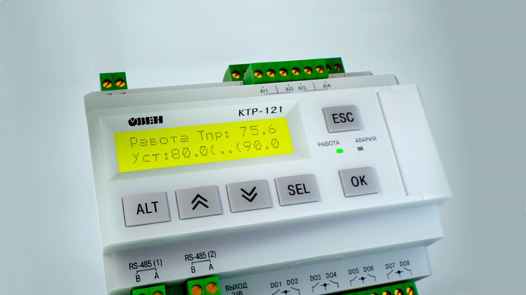

Блочно-модульная котельная на 1,5 МВт с тремя котлами по 500 кВт и модулируемыми газовыми горелками. У каждого свой котловой регулятор КТР-121.01.10. Их работой управляет каскадный регулятор КТР-121.02.41. Он решает, сколько котлов работает, держит подачу по погодному графику, управляет сетевыми насосами и подпиткой, через модуль ПРМ-1 следит за общекотельными авариями.
На стороне потребителей – КТР-121.03.10, который управляет контурами двух пятиэтажных домов температурным с графиком 80/60 и бойлером горячей воды.
Котлы отделены от сети гидрострелкой. Своих насосов у котлов нет, воду гонят сетевые насосы на обратке, а неработающий котел отсекается клапаном протока. У каждого котла есть насос рециркуляции. Его выход еще впереди.

Сентябрь. Первый пуск
Обычно сезон начинается с ремонта. Летом меняли задвижки, систему частично сливали, потом при заполнении недолили, поэтому давление в сети теперь ниже порога аварии. Наладчик нажимает Старт, и котельная уходит в аварию по давлению быстрее, чем успевает включиться подпитка. Потому что подпитка работает только в режиме Работа, а сетевые насосы при аварии по давлению останавливаются сразу. Замкнутый круг, из которого выходят путем ручной подпитки, сброса и второго пуска.
С новым ПО пуск проходит иначе. Контроллер видит низкое давление и вместо аварии включает секундомер (Задерж.Ав). Подпитка успевает поднять давление, секундомер обнуляется, котельная работает. Если не успевает, регулятор, как и раньше, фиксирует аварию. Задержка действует только при пуске. Во время работы падение давления означает утечку, поэтому там авария срабатывает сразу.
Подпитка поднимает давление выше порога за 27 с, задержка 60 с перекрывает это с запасом. При утечке давление не растет, и через 60 с авария фиксируется, как раньше
Задержку ставят по факту, без догадок. На пусконаладке засекают, за сколько подпитка вытягивает давление выше порога, и берут с запасом в 1,5-2 раза. В нашем примере подпитка справляется за 27 сек, с задержкой 60 сек. Длиннее делать смысла нет. Если подпитка за минуту-другую не подняла давление, дело уже не в недоливе, и авария должна сработать. Если контроль давления включен и на котловых регуляторах, задержку задают и им, иначе котлы уйдут в аварию раньше каскада.
