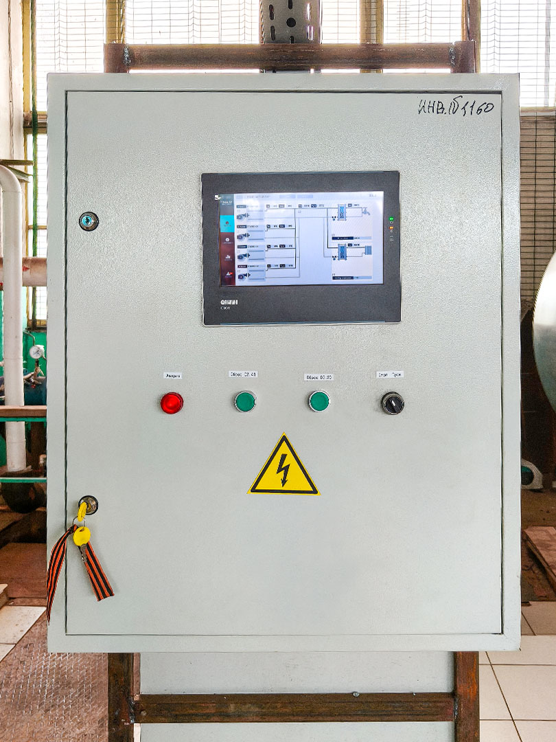

Шкаф управления котельной мощностью 12 МВт
Для проекта мы использовали все три модификации контроллера. Работой каждого водогрейного котла управляет контроллер КТР-121.01.10. Для управления контурами отопления и ГВС установлен контроллер модификации КТР-121.03.20 – он контролирует работу тепловых регуляторов, температуру в контурах, насосы контуров отопления и ГВС. Общую работу котельной регулирует каскадный контроллер КТР-121.02.41. Он управляет каскадом из четырех котлов, обеспечивая погодозависимое управление, оптимизирует работу котельной, обеспечивая эффективную регулировку нагрузки котлов и своевременно подключая резервные котлы к работе в случае аварии или перегрузки.

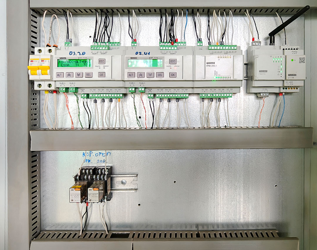

Шкаф управления контурами отопления и ГВС и каскадным контроллером на базе ОВЕН КТР-121.03.20, КТР-121.02.41, ПРМ-1, ПМ210
Для погодозависимого управления и контроля давления и температуры теплоносителя установлены датчики ОВЕН.
Для стабилизации напряжения установлен промышленный блок питания ОВЕН БП15Б.

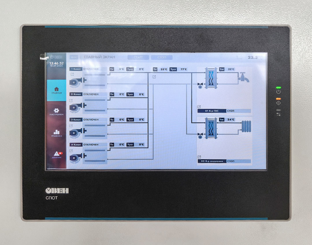

Для удобства эксплуатации и визуализации работы котельной была установлена специализированная панель оператора СПОТ, предназначенная для работы с контроллерами КТР-121. Панель поставляется с готовым интерфейсом, поэтому не требует программирования и разработки дизайна. СПОТ определяет состав подключенных приборов, обеспечивает удобную навигацию между ними, предоставляет доступ ко всем параметрам, ведет архивы аварий и событий и отображает данные в виде графиков.
Специализированная панель оператора СПОТ
На экране отображаются все рабочие процессы, а также уровень температуры и давления в системе. Персонал может анализировать графики изменения параметров, контролировать состояние оборудования, а также выполнять пуск и останов котлов и контуров из единого интерфейса.
