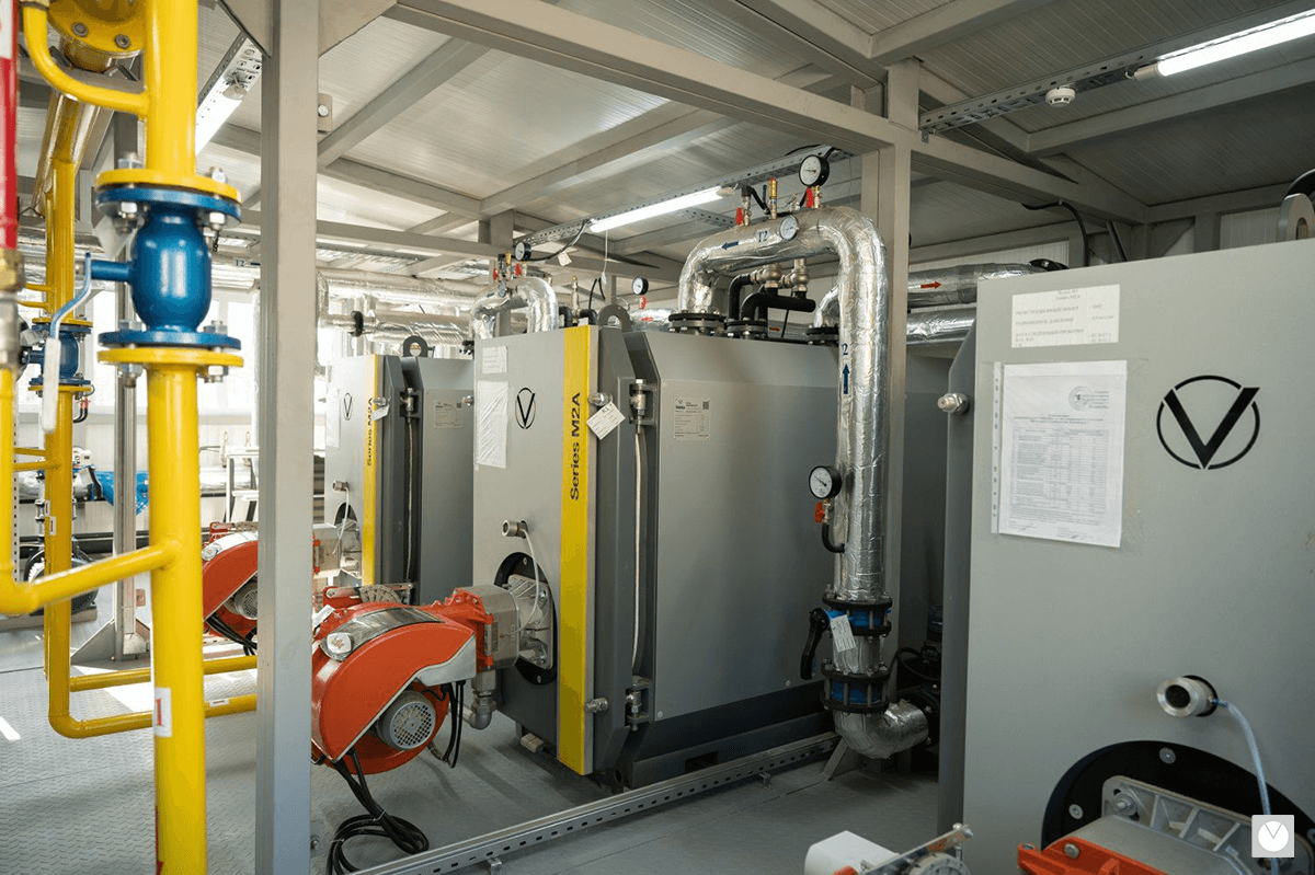

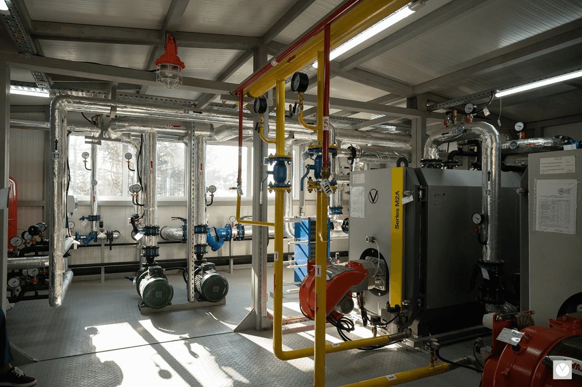

В Приднестровье г. Слободзея в 2023 году была введена в эксплуатацию модульная котельная, которая обеспечивает теплоснабжением больницу, районные электрические сети, пожарную часть и жилые дома. Предыдущая котельная работала с 1986 года и полностью исчерпала свой ресурс.

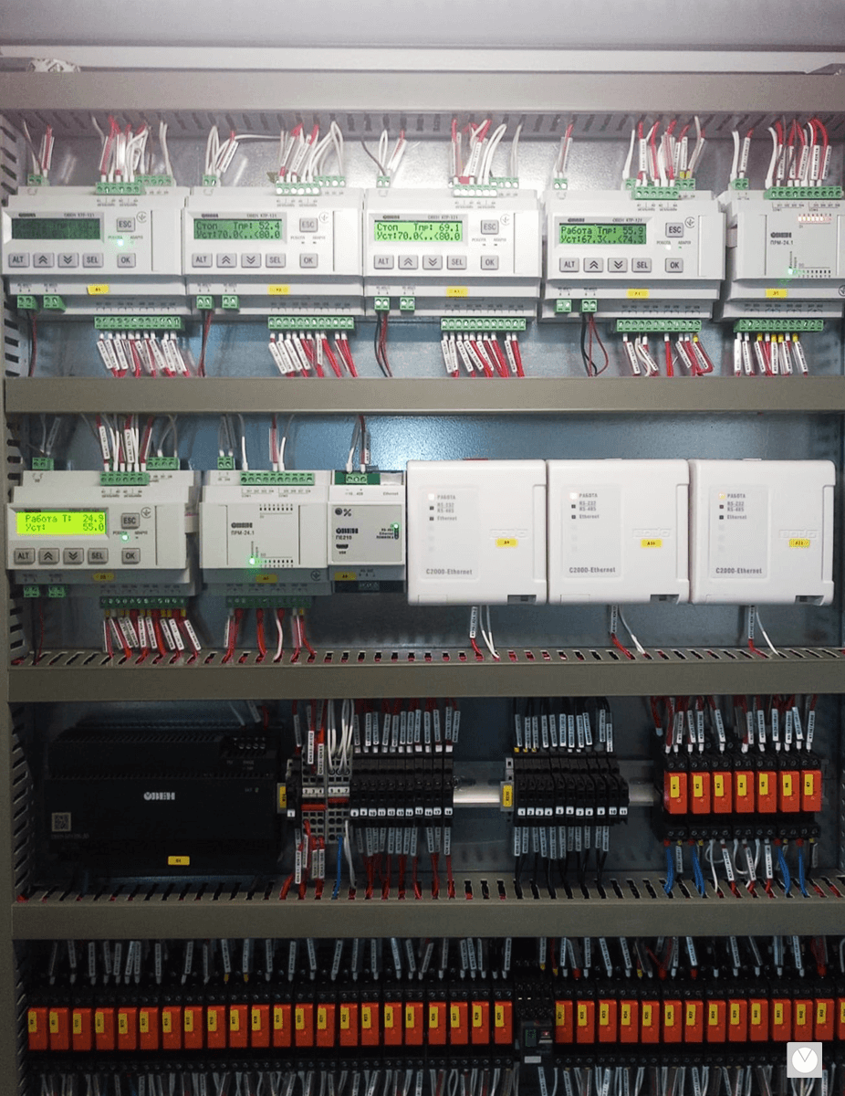

Новая котельная состоит из трех котловых контуров, работающих на общий коллектор и двух контуров потребителей (отопление и ГВС). Суммарная мощность котельной 1800 кВт. Автоматизировать систему было решено на базе связки из 5 приборов КТР-121.
Состав промышленной автоматики
  • КТР-121.24.01.10 – 3 шт.
  • КТР -121.24.02.41 – 1 шт.
  • КТР -121.24.03.20 – 1 шт.
  • ПРМ-1 – 2 шт.
КТР-121.01.10 отвечает за управление и контроль параметров на каждом котле.
КТР-121.02.41 объединяет котлы в каскад и поддерживает заданную температуру общего контура котлов.
КТР-121.03.20 управляет контурами отопления и ГВС.
Для управления подпиткой в контуре отопления к КТР-121.03.20 подключен модуль расширения ПРМ-1. Также ПРМ-1 используется совместно с КТР-121.02.41 для контроля общекотельных аварий.
Автоматика обеспечивает бесперебойную работу всего оборудования по температурному графику в зависимости от погодных условий. Котельная обеспечена системой диспетчеризацией, которая позволяет производить дистанционный контроль параметров и своевременно реагировать на внештатные ситуации с диспетчерского пункта.
