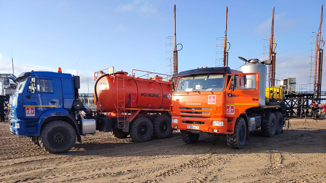

Д.В.: Да, она очень похожа на классическую передвижную паровую установку, только не на шасси, а на полозьях и используется там, где применение полноценной автомобильной техники невозможно, перемещаясь по месторождению вслед за буровыми установками.
Серийная передвижная паровая установка на полозьях

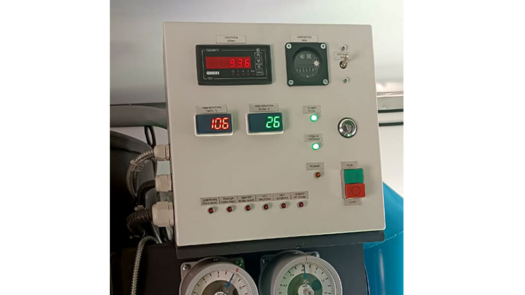

Пульт управления в отсеке оператора. ОВЕН ИТП и ОВЕН ТРМ1 в щитовом исполнении

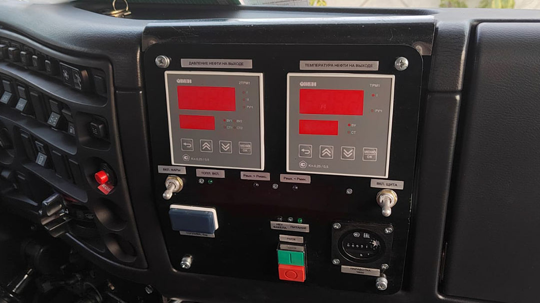

Пульт управления АДПМ (агрегаты депарафинизации скважин). ОВЕН 2ТРМ1
Ранее в таких проектах мы применяли релейную схему управления. Она была громоздкая, сложная и ненадежная из-за большого количества реле, в том числе реле времени. В пользу компактности решили попробовать автомобильные реле. Но они показали себя не с лучшей стороны с точки зрения надежности.
Сейчас используем оборудование ОВЕН. Его преимущества – это компактность, функциональность автоматизации некоторых процессов эксплуатации, а также соответствие требованиям Ростехнадзора в части, касающейся обеспечения безопасного запуска котла на газообразном топливе, что очень сложно реализовать в релейной схеме так, чтобы исключить человеческий фактор.
