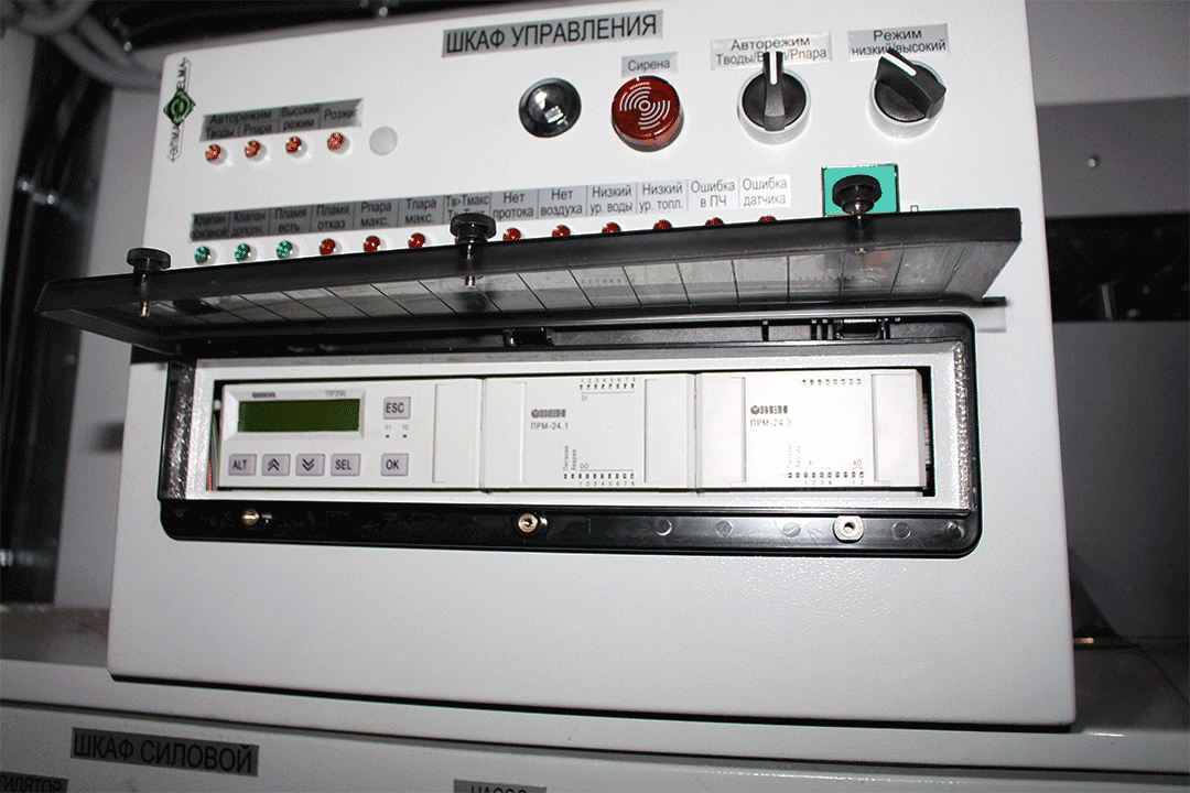

Шкаф управления на базе ОВЕН ПР200
В данном проекте применяются индикаторы технологических параметров ИТП-11 с красной и зеленой индикацией. В зависимости от того, на какой основе установлена ППУ, их количество и расположение варьируется.
В классических передвижных установках на шасси применяется от семи до девяти ИТП. Они контролируют температуру воды в бочке, температуру пара, давление пара, давление топлива, частоту вращения коленчатого вала для установок, применяемых на полноприводных шасси. Пять ИТП установлены в кабине автомобиля, где расположен выносной пульт управления. Два дополнительно ставились в шкафу управления непосредственно в кузове установки рядом с котлом. Они дублируют показания температуры пара и температуры воды в бочке.

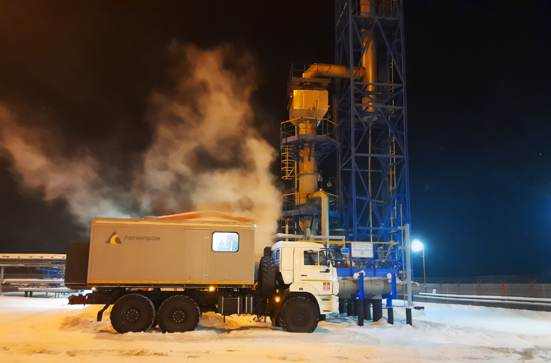

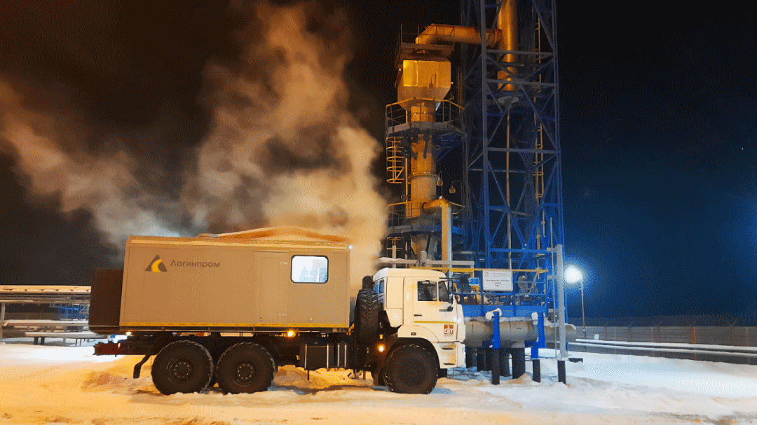

Серийная ППУ на базе шасси

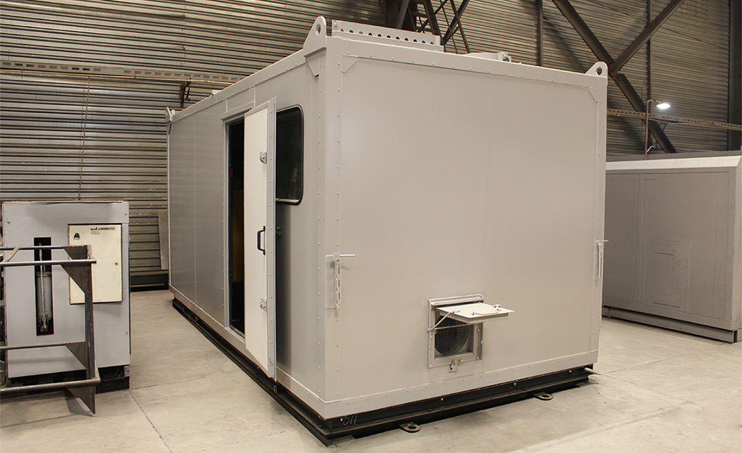

В ППУ на санях устанавливают всего два ИТП: они используются как дублирующая визуализация и находятся возле смотрового окна для того, чтобы оператор, если он находится вне помещения котельной, мог контролировать температуру и давление пара.
Серийная ППУ на санях
