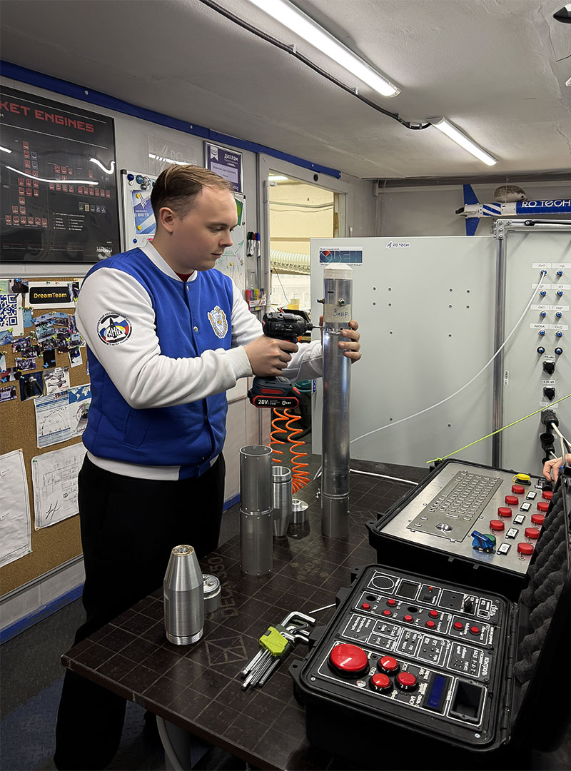

В.Щ.: Задача, за которую мы взялись – нестандартная. В любительском ракетостроении в основном используется твердое топливо. На жидком топливе летают только «взрослые» ракеты. Сделать такую систему на жидкостном ракетном двигателе руками студентов – очень серьезная задача, которая требует масштабной стендовой инфраструктуры и многочисленных испытаний.
Наша ракета-носитель небольшая: высота чуть более полутора метров, диаметр – 70 мм. Она не летит в космос – высота полета по нашим расчетам составляет 300 метров. Но даже для запуска такой ракеты требуется автоматика. Необходимо многократно протестировать работу жидкостно-ракетного двигателя на испытательном стенде.
Сборка ракеты-носителя
Оборудование для первого стенда мы проектировали и создавали самостоятельно. С развитием проекта мы пришли к выводу, что использование проверенной временем промышленной автоматики существенно повысит надежность испытаний и управляемость ракеты-носителя. И стали искать партнера, который сможет поставить нам такое оборудование. Мы рассматривали разные варианты: от азиатских до европейских брендов. И в итоге остановились на отечественном. Автоматика ОВЕН полностью подошла для нашего проекта. Приятным сюрпризом стала вузовская программа, которая помогла нам получить часть оборудования бесплатно.

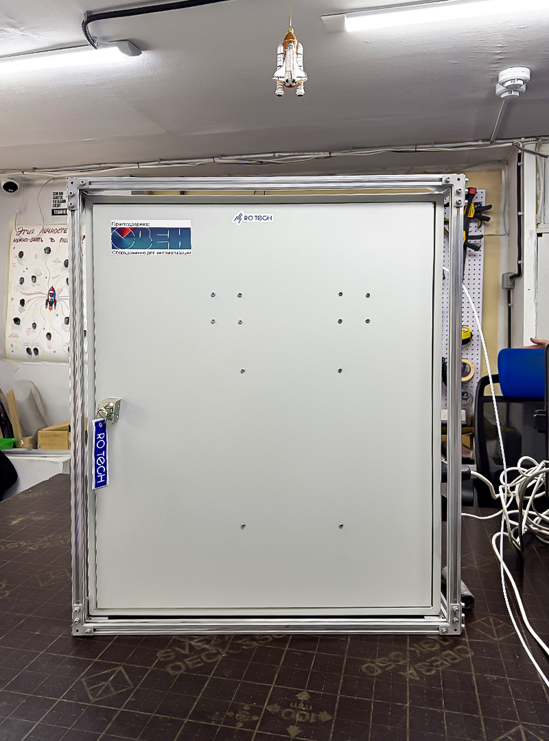

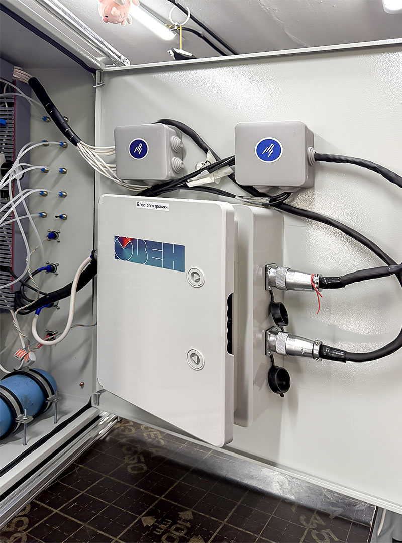

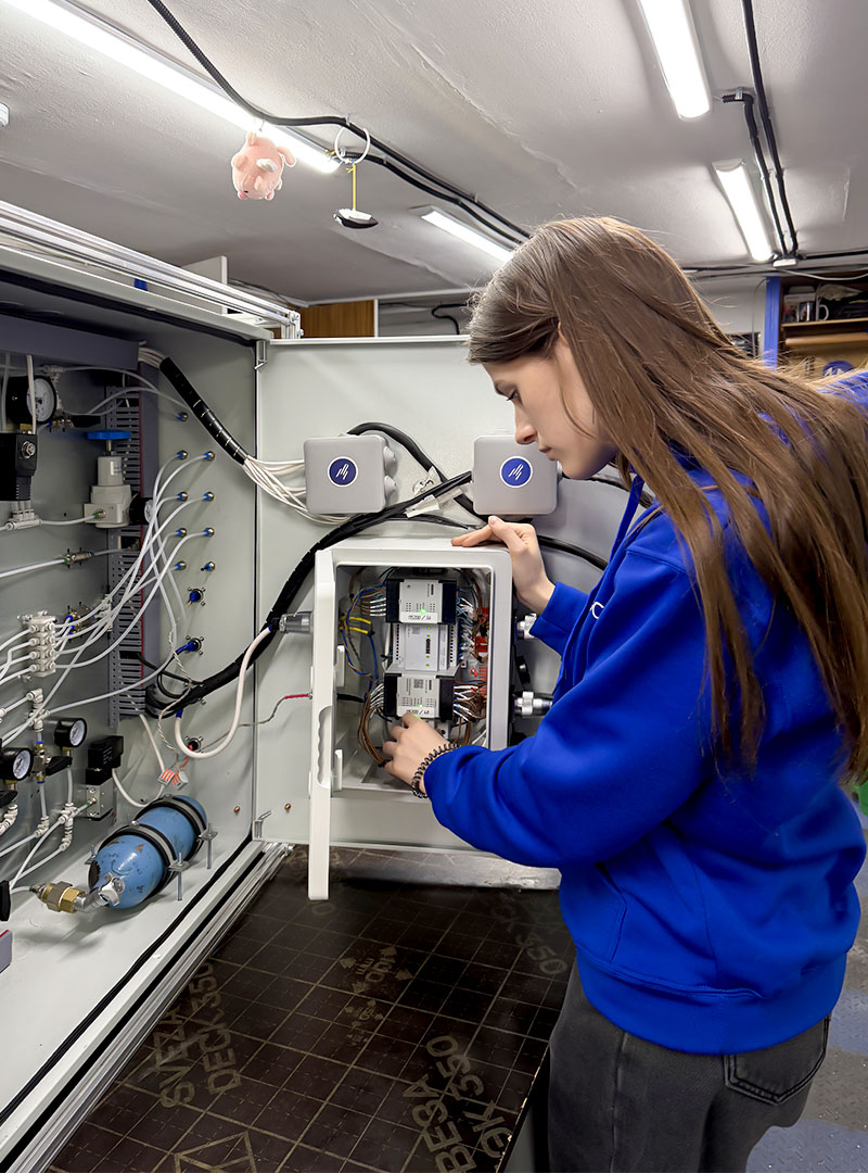

В.Щ.: Автоматизированная система управления подготовкой пуска выполнена в защищенном полевом исполнении и отвечает за запуск ракеты-носителя. Это сложный пневмогидравлический комплекс, который включает в себя приемо-передающую аппаратуру и пульт управления. Система обеспечивает комплексную безопасность и управление: непрерывно анализирует состояние топлива и давление газа, обеспечивая аварийное отключение при любых отклонениях, отвечает за выполнение команды «Пуск» и управление механизмом отстрела трубопроводов от ракеты. Эта переносная установка является связующим звеном между наземным оборудованием и ракетой-носителем: она подает сжатый азот, который через систему трубопроводов и электропневматических распределителей управляет процессами.
Мобильная автоматизированная система управления подготовкой пуска
АСУПП решает пять критически важных задач: автоматическая заправка бака перекисью водорода, создание рабочего давления в топливной системе (вытеснительная подача топлива вместо использования насосов), дренаж избыточного давления для предотвращения аварий, управление клапаном подачи и активация механизмов отстрела магистралей подачи компонента и управления в момент старта.
АСУПП вид изнутри и шкаф управления подготовкой пуска
