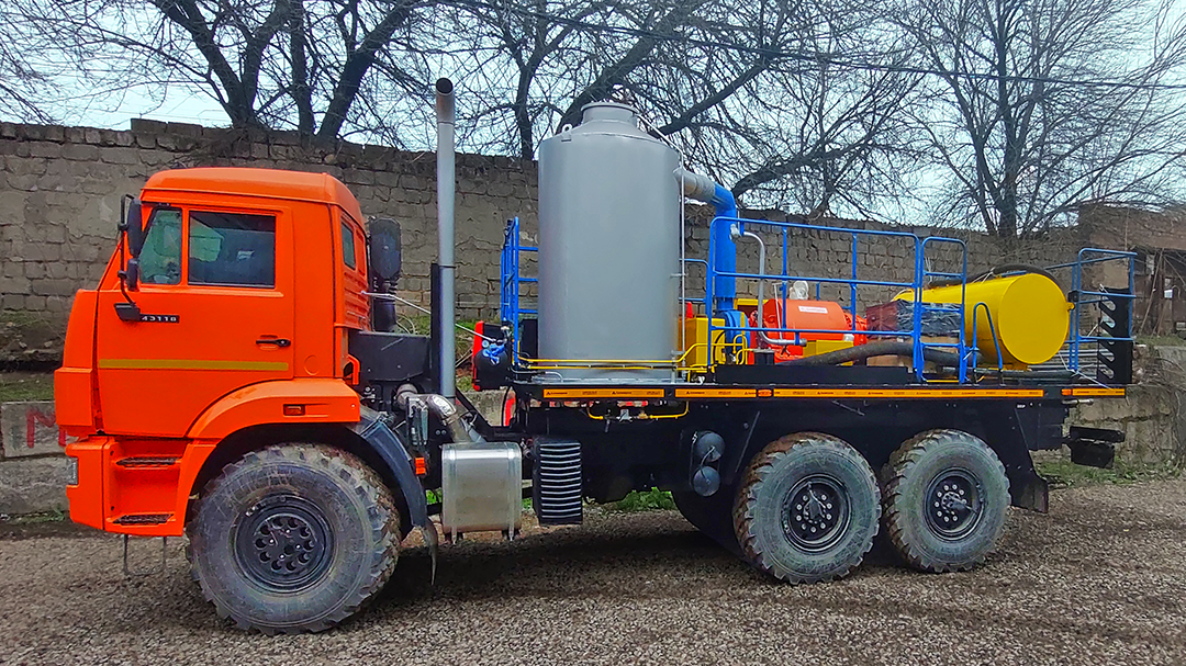

Для решения этой задачи применяют специальные установки АДПМ – агрегаты депарафинизационные передвижные модернизированные. О том, как устроена автоматизация АДПМ, и какие задачи решают приборы ОВЕН в составе установки, рассказал инженер компании «Логинпром» Дмитрий Воробьев.
Д.В.: Установки АДПМ производятся на базе полноприводных или неполноприводных автомобильных шасси. Применяются они при ремонте скважин, при эксплуатации нефтепроводов и технологического оборудования.
Задача агрегата заключается в том, чтобы разогреть товарную нефть до 150 °С и подать ее под большим давлением – до 160 атмосфер для промывки устья скважины или технологического оборудования.
По мере истощения месторождения и длительной эксплуатации скважины внутри нее и оборудования постепенно образуются парафиновые отложения. Горячая нефть позволяет удалить их, восстанавливая проходимость и увеличивая дебит скважины.
Кроме скважин, такие установки применяются и для промывки оборудования на нефтеперерабатывающих предприятиях, объектах транспортировки нефти и нефтехранилищах, где требуется подача рабочей жидкости под высоким давлением в условиях умеренного и холодного климата.
В состав такой установки входит нагревательное устройство (котел), нефтяные и вспомогательные трубопроводы, топливная и система пожаротушения, вентилятор, насосы – питательный и топливный, а также электрооборудование КИПиА.
Что касается автоматики, которая применяется в АДПМ, то в агрегатах депарафинизации мы устанавливаем несколько типов датчиков и измерители-регуляторы, которые обеспечивают индикацию, измерение и контроль четырех основных параметров установки.
Для контроля температуры нефти на выходе нагревателя используются термопреобразователи сопротивления ОВЕН ДТС045 с диапазоном измерения от -50 до +500 °С. Температуру масла в картере плунжерного насоса контролируют датчики ОВЕН ДТС105 с диапазоном от 0 до +100 °С.
Для визуализации контроля параметров в проекте использованы двухканальные терморегуляторы ОВЕН 2ТРМ1 нового исполнения. Их главное преимущество заключается в наличии двух независимых каналов управления и в том, что они работают с разными типами датчиков. Это позволяет с помощью одного прибора контролировать одновременно две физические величины – давления нефти перед нагревателем и топлива перед горелкой на одном приборе, а также температуры нефти на выходе нагревателя и масла в насосе на другом приборе, что важно в данном проекте. Все параметры отражаются на экранах терморегуляторов.
Регуляторы контролируют работу котла: они отвечают за блокировку подачи топлива в случае выхода контролируемых параметров работы установки за допустимые пределы. Розжиг и поддержание горения топлива в топке нагревателя осуществляются с помощью кнопок «Пуск/Стоп» через промежуточные реле KIPPRIBOR.
Дополнительным преимуществом новой линейки терморегуляторов является возможность гибкой настройки блокировки изменения настроек приборов путем ввода пароля, что позволяет минимизировать фактор вмешательства низкоквалифицированного персонала в работу автоматики безопасности.
Применение измерителей-регуляторов ОВЕН ТРМ и датчиков ДТС позволило реализовать контроль основных технологических параметров АДПМ при работе в сложных условиях и удаленной эксплуатации на нефтяных месторождениях.
