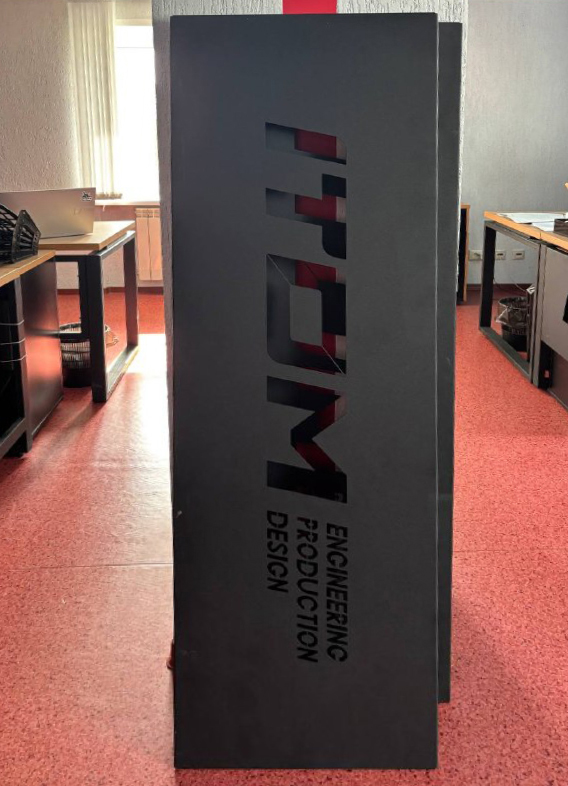

Л.Б.: В настоящее время наша компания осваивает новое для себя направление – производство мебели: изготавливаем металлические конструкции для мебели небольших габаритов. В основном это серийные изделия, иногда делаем мелочовку для собственных нужд – например, рабочие столы для сотрудников. Для окраски конструкций используем технологию порошкового покрытия.

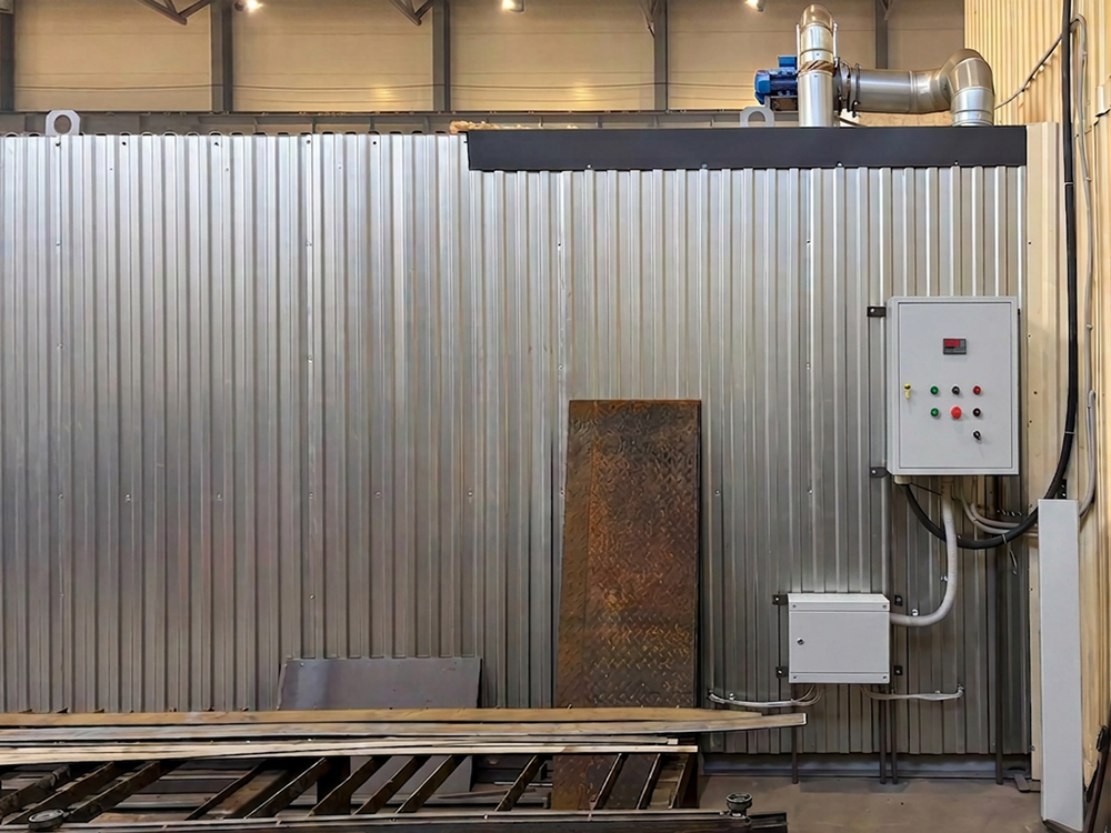

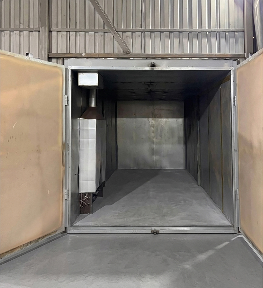

Покрасочная камера порошковой покраски предоставляет собой утеплённый бокс размерами 6х2,5х2,5 метра. Окрашенные детали помещаются в рабочую зону, где под воздействием температуры порошковое покрытие оплавляется, равномерно растекается и химически отверждается, образуя прочную полимерную плёнку. Температура полимеризации подбирается в зависимости от типа применяемой порошковой краски и обычно составляет 140–220 °С. После достижения рабочей температуры изделия выдерживаются в камере определенное время — как правило, от 10 до 30 минут, а затем охлаждаются до безопасной температуры.

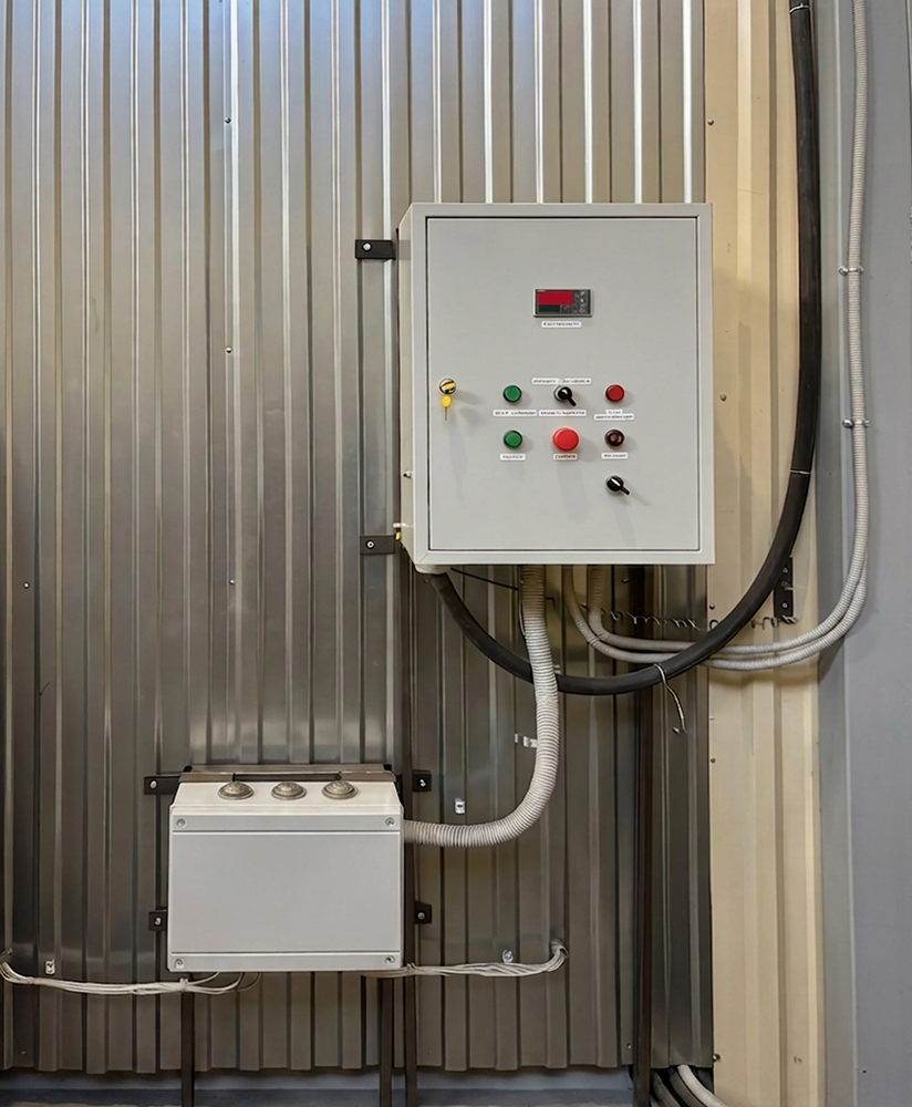

Для управления камерой мы установили регулятор температуры ОВЕН ТВР1, который был предоставлен нам для тестирования. В качестве первичного датчика температуры используется термопара ОВЕН ДТПК011-0,5/5.

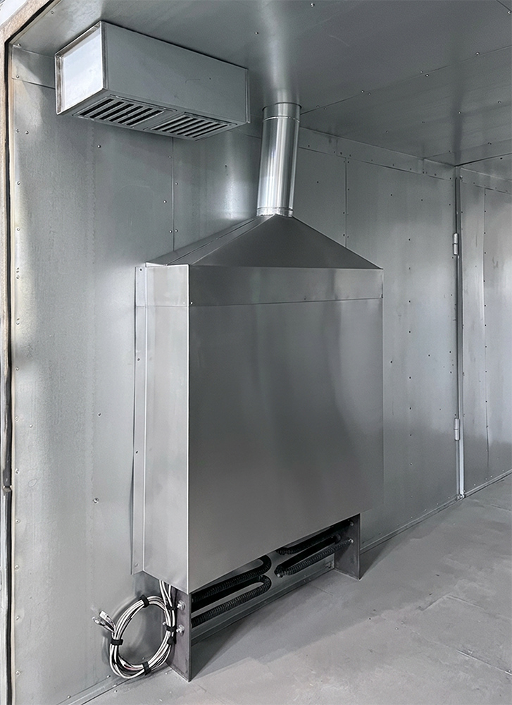

ТВР1 принимает сигнал от термопары ДТПК011-0,5/5, реализует заданный алгоритм регулирования и управляет силовыми контакторами и вентилятором для обдува ТЭНов и воздухообмена в камере, обеспечивая стабильное поддержание установленной температуры.
Мы использовали готовый алгоритм 10, предназначенный для управления технологическим процессом в полуавтоматических CIP-мойках. Это готовый сценарий работы прибора ТВР1, который оптимизирован для циклических процессов с заданными параметрами времени и температуры. Данный алгоритм позволяет полностью автоматизировать последовательность операций: нагрев, выдержку при заданной температуре и последующее охлаждение.
Цикл запускается оператором вручную – нажатием кнопки на дверце шкафа. Затем включаются ТЭНы и вентилятор. При достижении заданной температуры начинается отсчёт времени выдержки, необходимой для полной полимеризации покрытия. По истечении установленного времени нагрев отключается, а вентилятор продолжает работу для обеспечения равномерного охлаждения камеры и изделий. Когда температура снижается до безопасного значения, которую можно отследить на ТВР1, оператор открывает дверь и извлекает готовые изделия.
