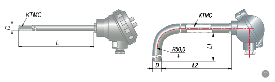

Для описанных выше применений мы предлагаем использовать термопары ДТПХ в арматуре из коррозионностойкой стали AISI 316Ti.Такие датчики температуры изготавливаются на основе КТМС – внутри стального чехла диаметром 10 или 20 мм находится жесткий термопарный кабель в металлической оболочке. Внешняя арматура контактирует с агрессивной средой, защищая термопарный кабель от ее разрушающего воздействия.Диапазон измерения температур – в зависимости от характеристики термопары: от -40 до +600…900 ⁰С.
Термоэлектрические преобразователи ОВЕН ДТПХ025 и ДТПХ115 в арматуре из AISI 316Ti
Датчики могут просто погружаться в резервуар с агрессивной жидкостью, а могут вкручиваться в приваренные резьбовые бобышки – необходимая модель выбирается при заказе. Характеристика термопары также выбирается при заказе – доступны типы К (ХА), L (ХК), N (НН), J (ЖК).

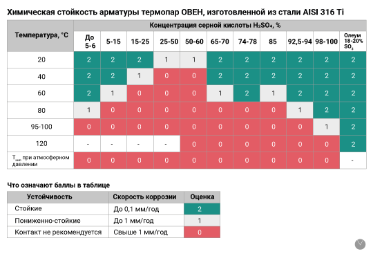

Термопары в чехлах из стали AISI 316Ti стойки к различным кислотам: фосфорной, муравьиной, уксусной и серной.
Про стойкость к серной кислоте необходимо сказать отдельно – при некоторых температурах и концентрациях H2SO4 разъедает даже эту коррозионностойкую сталь. В таблице представлена зависимость устойчивости стали AISI 316Ti от концентрации и температуры серной кислоты.
Также такими датчиками можно измерять и температуру агрессивных газов и паров – например, паров хлористых соединений или сернистого газа.
Конечно, в каждом отдельном случае применения таких датчиков необходимо «добро» от технолога заказчика – исходя из конкретных химических составов среды, которая будет контактировать с арматурой термопар, и температуры среды.
