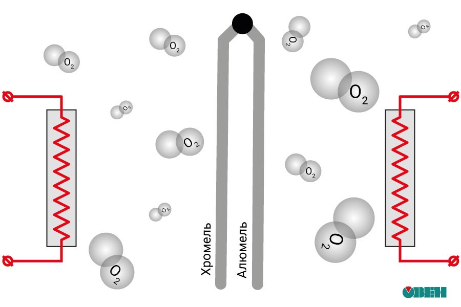

Важно, чтобы термоэлектроды как можно дольше сохраняли свой химический состав. Это задача непростая: чем выше температура, тем сильнее они подвергаются окислению. Этот процесс аналогичен ржавению стали. В первую очередь, это происходит из-за агрессивного воздействия кислорода – он вступает в реакцию со сплавами термопары, «забирая» оттуда металлы – хром, никель, медь –и образуя с ними оксиды. Также ряд других химических элементов может окислять и разрушать термопару. Поэтому состав среды очень сильно влияет на срок службы термопары.
Кислород легко окислит незащищенные термоэлектроды при высокой температуре

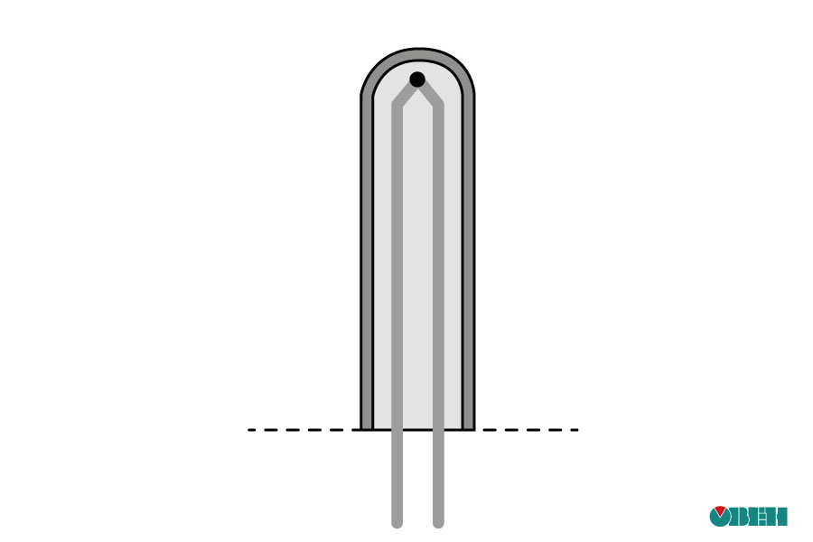

Хорошо. Можно посмотреть в сторону термопар в защитных чехлах из различных сталей, сплавов, керамики. Но такой вариант лишь частично решит проблему: чем выше температура, тем сильнее расширяется защитная арматура датчика. А значит, тем больше свободного места для шустрых зловредных молекул окислителей, которым будет легче проникать к термоэлектродам и разрушать их. Получается, для максимальной защиты термопары нужно использовать как можно больше барьеров для газов. Но тут на передний план выходит такой показатель, как тепловая инерция.
Да, можно поместить термопару в толстенный чехол из бетона, например, или в тройной керамический чехол. В этом случае получится хорошо защитить ее, но такой датчик будет очень медленно реагировать на изменение температуры. Тогда управление печью может стать очень неточным – ведь прибор не будет «знать», какая реально сейчас температура в печи.
Термопара внутри толстостенного защитного чехла
То есть, нужно максимально затруднить доступ агрессивных газов к термоэлектродам, при этом «отклик» датчика на изменение температуры должен быть быстрым.

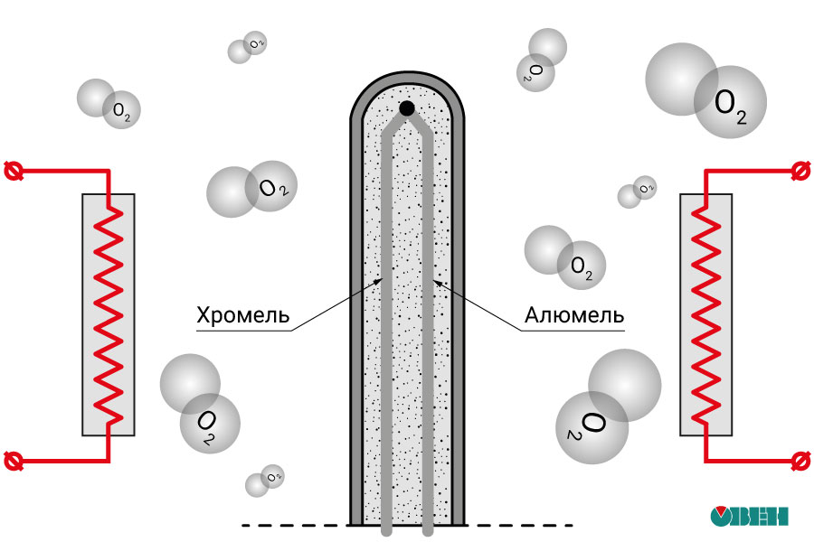

КТМС – более совершенный вид термопары

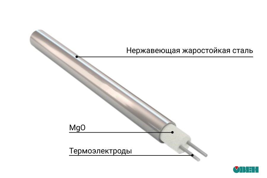

Устройство КТМС
КТМС расшифровывается как «Кабель Термопарный с Минеральной изоляцией в Стальной оболочке». Термоэлектроды находятся внутри тонкостенной трубочки, изготовленной из жаростойкой нержавеющей стали. Свободное пространство между термоэлектродами и оболочкой заполнено периклазом – оксидом магния MgO. Это очень мелкодисперсный порошок, нейтральный к термоэлектродам и обладающий высокой теплопроводностью. Оксид магния набит внутрь КТМС очень плотно, места для проникновения кислорода там практически нет. Также благодаря этому температура внешней среды быстро передается к термопарным проволокам, и у такого датчика быстрый «отклик»!
При тепловом расширении частиц периклаза микропространства между его частицами уменьшаются. Агрессивным газам внутрь КТМС доступа нет!
Кислороду и другим окислителям трудно проникнуть внутрь КТМС

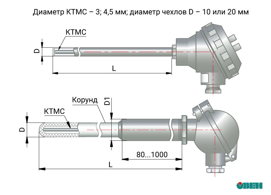

Для еще более значительного увеличения срока службы датчиков температуры компания ОВЕН производит разборные термопары со вставкой из КТМС и дополнительной защитой из металлических или керамических чехлов.
Диаметр КТМС – 3; 4,5 мм; диаметр чехлов D – 10 или 20 мм
