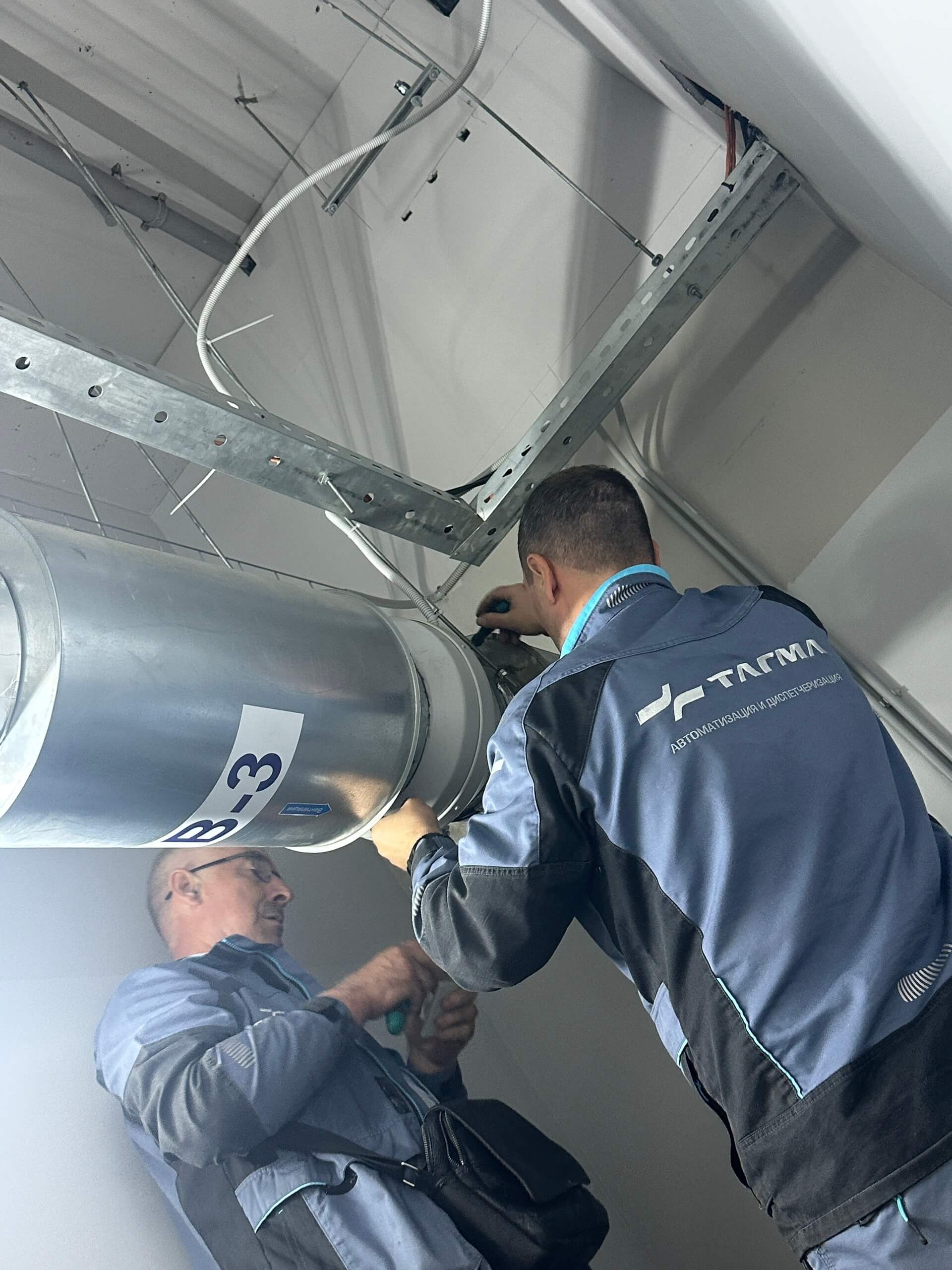

Еще до открытия собственной компании у нашей команды был опыт работы в этой сфере, и я прекрасно понимал, что нам понадобится направление автоматизации и диспетчеризации. Мы сформировали такое подразделение. Сейчас отрабатываем заявки на своих объектах, работаем со сторонними заказчиками, собираем шкафы управления, устанавливаем датчики, ищем технические решения.

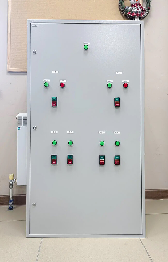

С точки зрения реализации тоже особых сложностей не возникло. Это была реализация шкафов управления.
Шкаф управления приточно-вытяжными системами в здании для нужд скорой помощи

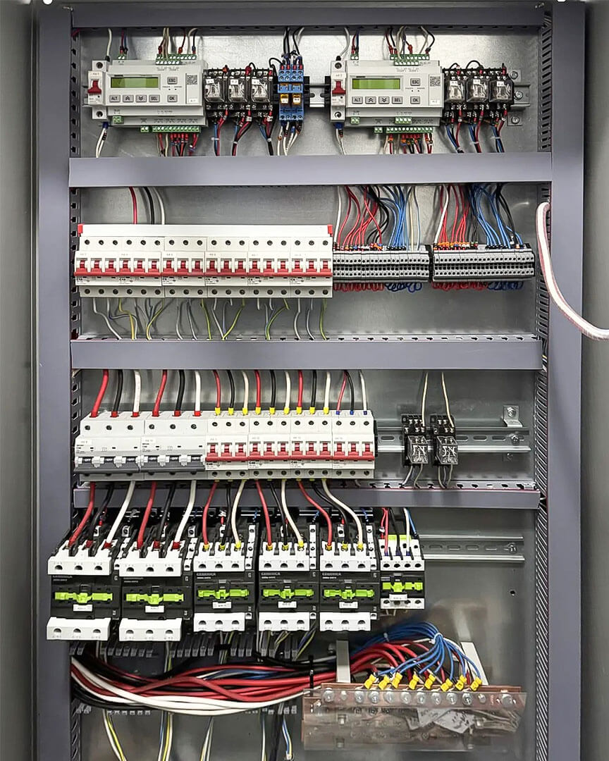

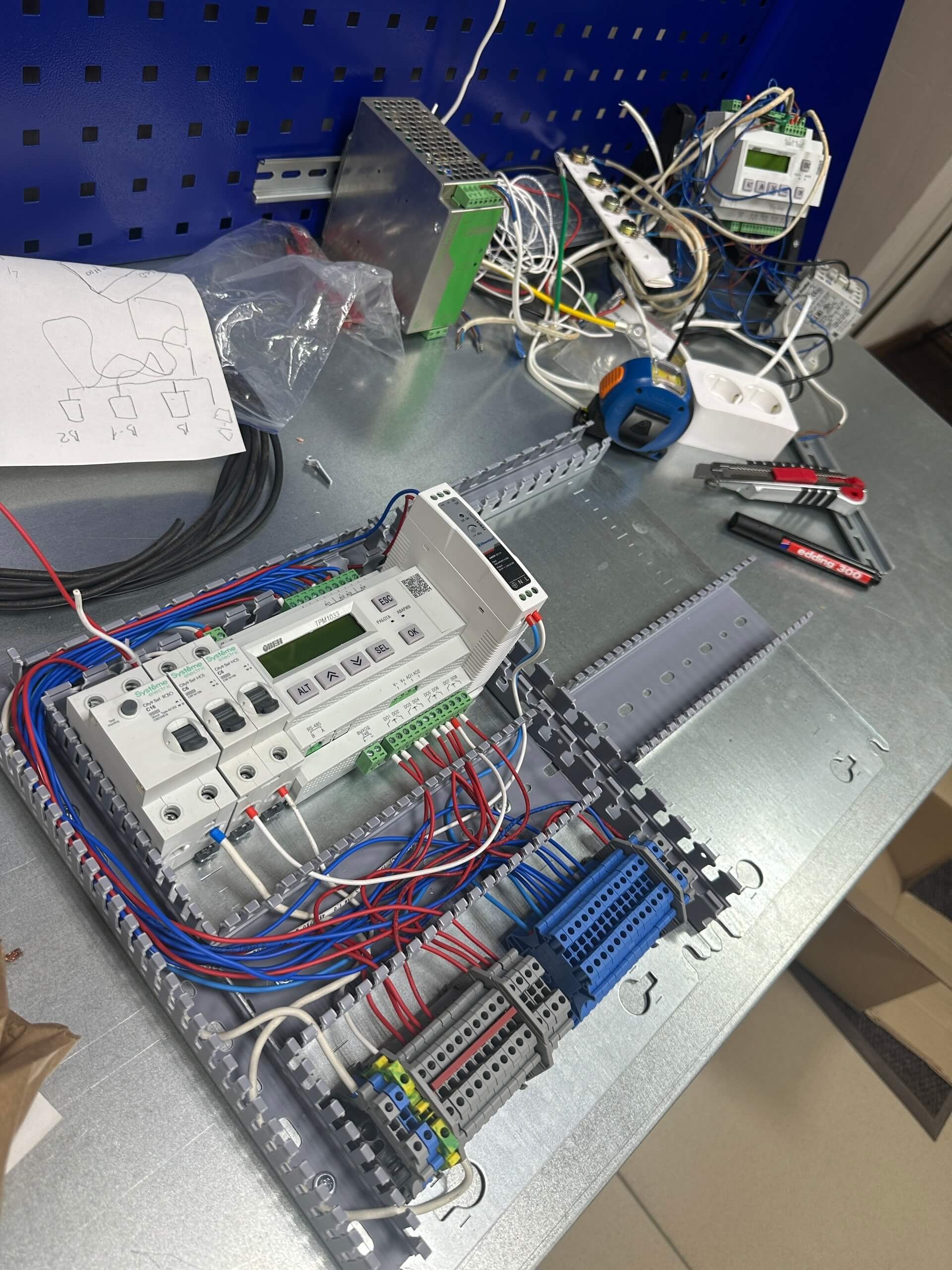

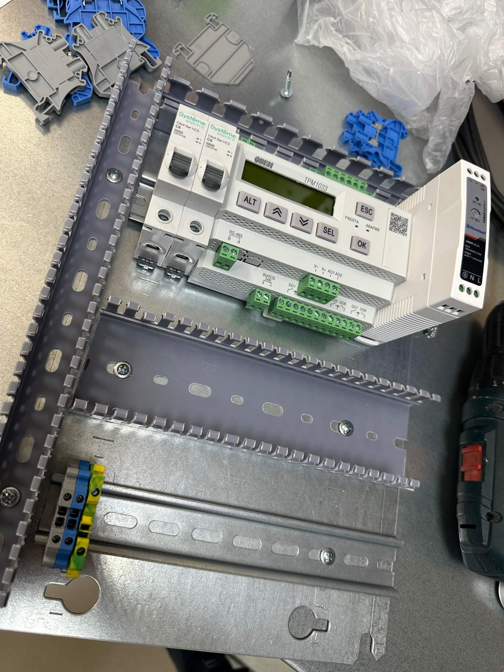

А.К.: Есть проект, связанный с термальными курортами. Причем, интересно, что этот объект не находится у нас на обслуживании. К нам обратилась другая эксплуатационная организация, которая знает, что у нас есть подразделение автоматизации. Сейчас реализуем автоматику для двух приточных установок с подогревом калорифером. Выполняем поставку, монтаж и расключение датчиков, собираем два шкафа управления вместе с электрической частью.
Шкафы управления вентиляцией (ЩУВ). КИПиА на ОВЕН
Какое оборудование там задействовали?

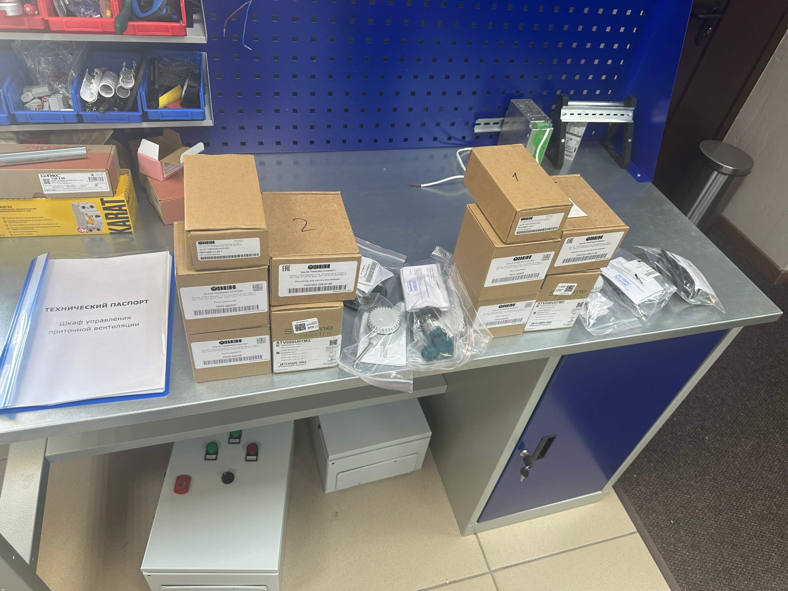

А.К.: ТРМ1033 и несколько видов датчиков: датчики температуры ДТС3032, ДТС3224,ДТС3125. Кроме того, на защиту идут два дифференциальных датчика и датчик давления – РД55-ДД и РД30-ДД.
