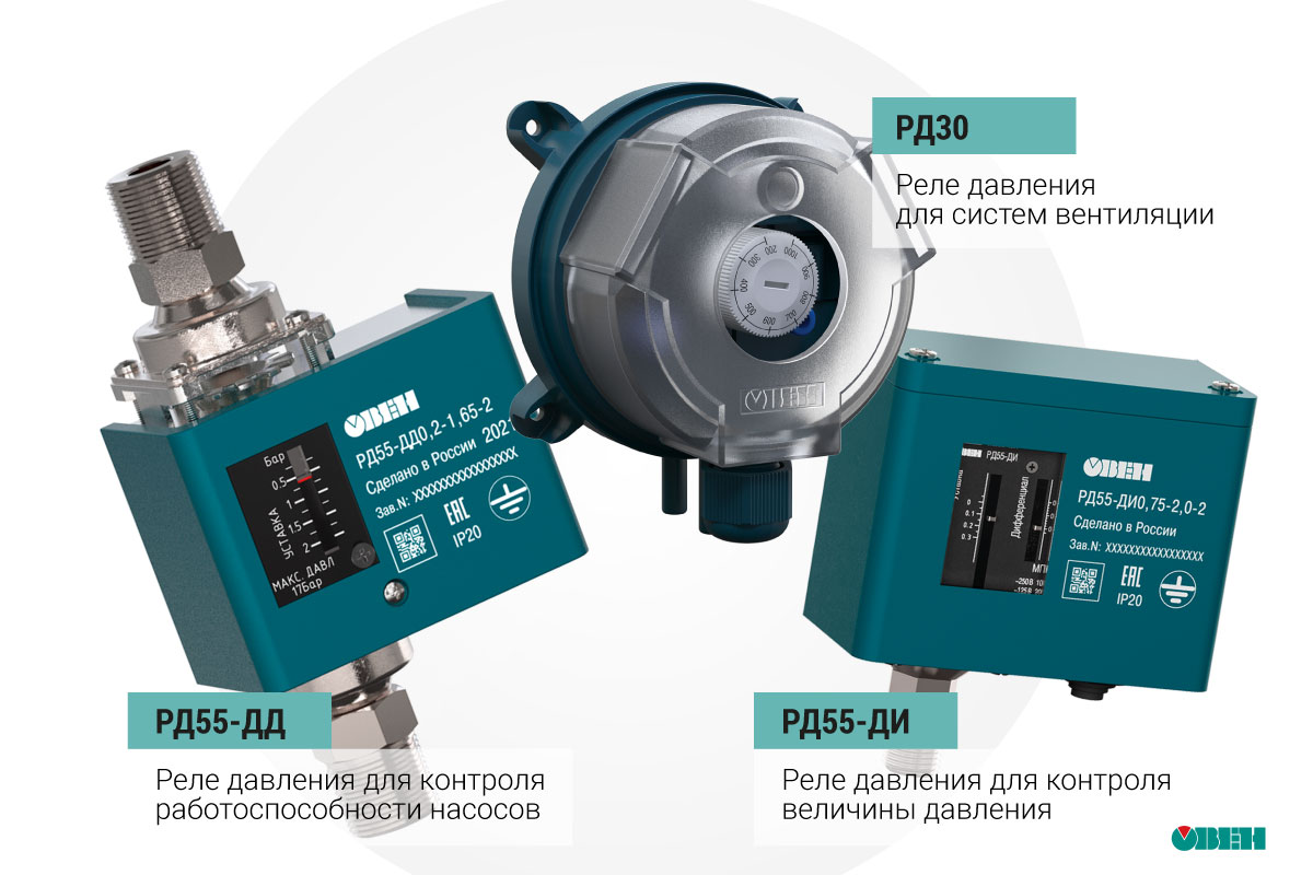

Компания ОВЕН предлагает широкий спектр датчиков давления, предназначенных для различных отраслей промышленности. Помимо датчиков давления в ассортименте также представлены и более простые устройства – реле давления.
В отличие от датчиков, которые обеспечивают высокоточное измерение давления и передают сигнал в систему управления в аналоговом или цифровом виде, реле используются для контроля и защиты систем от аварийных ситуаций путем замыкания или размыкания электрической цепи.
В зависимости от изменения величины давления контакты реле меняют свое положение, тем самым включая или отключая исполнительный механизм, например, насос или вентилятор. Также реле могут коммутировать цепь управления сигнальным устройством, оповещающим о нештатном режиме работы установки.

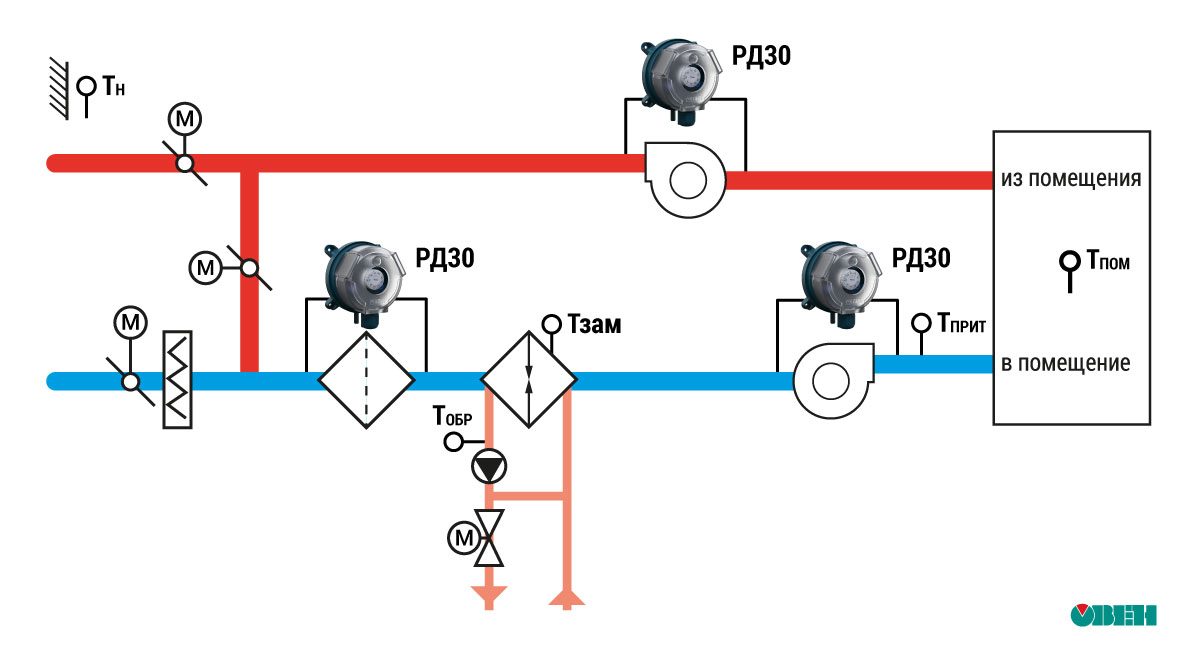

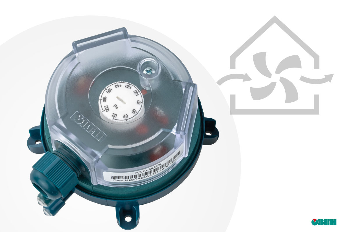

Реле перепада давления серии РД30
Назначение РД30
Реле давления РД30 – это дифференциальный датчик давления воздуха для вентиляционных систем.
Реле устанавливается в воздушных каналах, где располагаются компоненты приточной или приточно-вытяжной установки (вентиляторы, фильтры, рекуператоры). Реле применяется для сигнализации достижения установленной величины перепада давления, контроля загрязнения фильтра, контроля работы вентилятора, для экстренного отключения электронагревателей при остановке вентилятора.
Пример применения реле давления РД30 в приточно-вытяжной системе вентиляции
Принцип действия РД30
Перепад давления между двумя камерами реле деформирует диафрагму, которая в свою очередь воздействует на контактную группу реле, что приводит к переключению контакта. При снижении разницы давления в камерах на величину гистерезиса происходит автоматическое переключение контакта в исходное состояние.
Применение РД30
Основная сфера применения реле давления серии РД30 – это автоматизация систем вентиляции, отопления, кондиционирования (HVAC-систем). Реле применяется в строительстве промышленных, общественных и коммерческих объектов, на объектах транспортной инфраструктуры и метрополитена.
Применимость РД30 с приборами ОВЕН
Реле давления РД30 рекомендуется использовать в проектах управления вентиляцией как кросс-продукт совместно с контроллерами ТРМ1033 или программируемым реле ПР200.
Ассортимент РД30
Ассортимент состоит из 4 модификаций, отличающихся по диапазону уставки перепада давления и дифференциалу:
Модификация Диапазон уставки Дифференциал
РД30-ДД200 20…200 Па 10 Па
РД30-ДД400 40…400 Па 20 Па
РД30-ДД500 50…500 Па 20 Па
РД30-ДД1000
200…1000 Па 100 Па
Реле поставляются в комплекте с силиконовой трубкой длиной 1,5 метра и двумя адаптерами для врезки в вентиляционный короб.

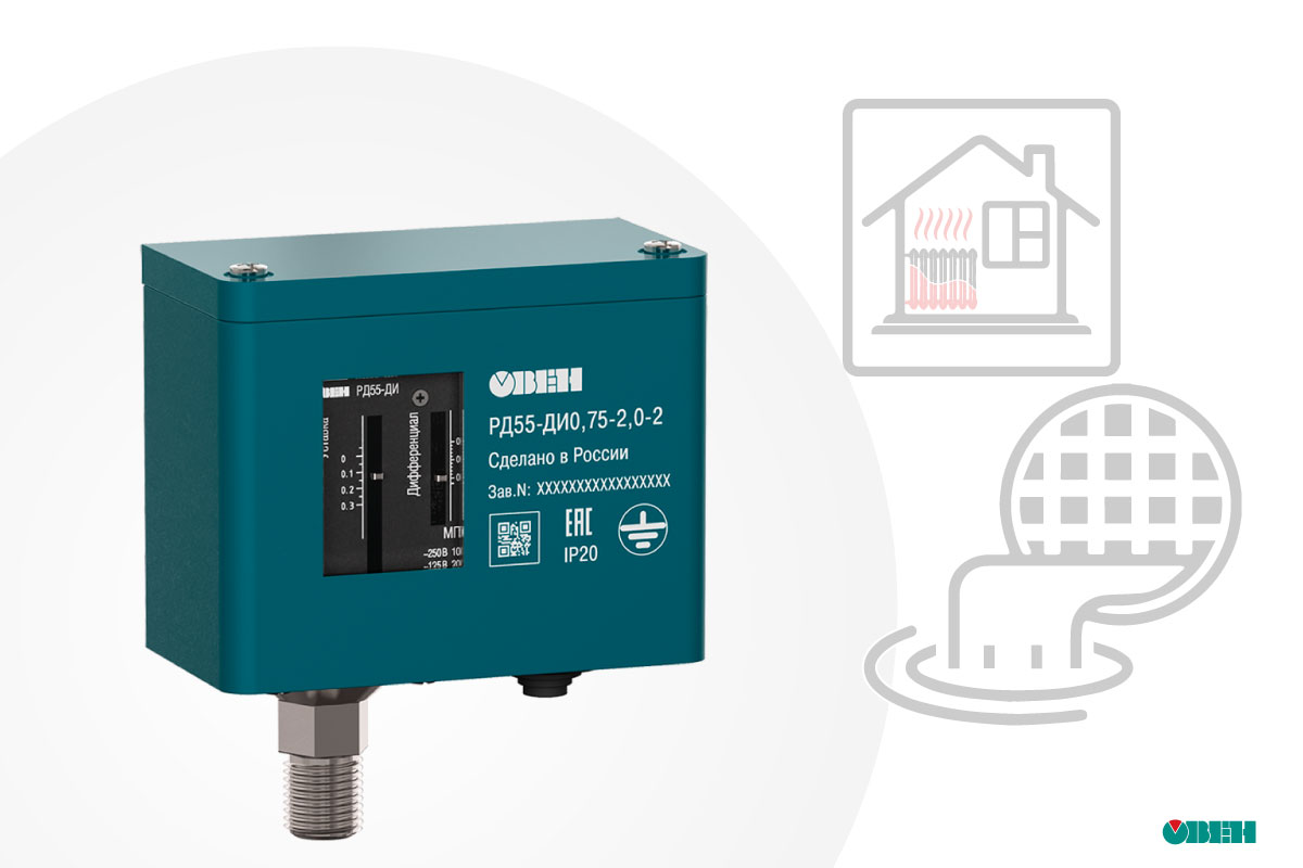

Реле избыточного давления серии РД55-ДИ
Назначение РД55-ДИ

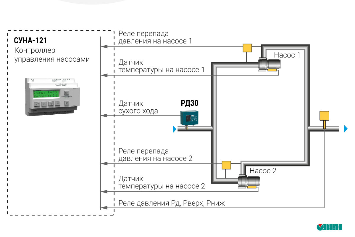

Реле давления РД55-ДИ – это механическое реле избыточного давления для контроля величины давления в котельных, системах водоснабжения и водозабора, канализационных сооружениях и системах теплоснабжения путем включения или выключения насосов.
Принцип действия РД55-ДИ
Если давление в контуре выше заданной уставки, контакт реле находится в разомкнутом состоянии. При снижении давления в контуре ниже заданного значения и заданного дифференциала происходит переключение однополюсного перекидного контакта реле и включение насоса.
Применение РД55-ДИ
Реле избыточного давления РД55-ДИ используются в промышленности на насосных станциях, компрессорных установках, отопительных системах, в системах водоснабжения, в системах управления котлоагрегатами.
Пример применения реле давления РД55-ДИ в качестве датчика сухого хода насосов в системе управления насосной станции с применением контроллера СУНА-121
Применимость РД55-ДИ с приборами ОВЕН
Реле давления РД55-ДИ рекомендуется использовать в проектах управления системами отопления, водоснабжения, как кросс продукт совместно с контроллерами СУНА-121, СУНА-122, ТРМ1032 и КТР 121.
Ассортимент РД55-ДИ
Ассортимент состоит из 6 модификаций, отличающихся по диапазону уставки давления и дифференциалу:
Модификация Диапазон уставки Дифференциал Штуцер
РД55-ДИ0,3-1,65-1 -0,05...0,3МПа 35...150 кПа G1/2"
РД55-ДИ0,3-1,65-2 -0,05...0,3 МПа 35...150 кПа G1/4"
РД55-ДИ0,75-2,0-1 -0,02…0,75 МПа 70...400 кПа G1/2"
РД55-ДИ0,75-2,0-2 -0,02…0,75 МПа 70...400 кПа G1/4"
РД55-ДИ1,4-2,0-1 0,2…1,4 МПа 100...400 кПа G1/2"
РД55-ДИ1,4-2,0-2
0,2…1,4 МПа 100...400 кПа G1/4"

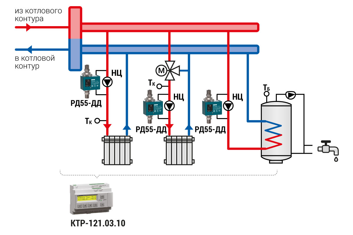

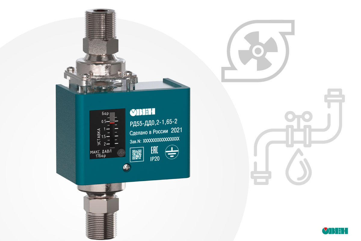

Реле перепада давления серии РД55-ДД
Назначение РД55-ДД
Реле перепада давления РД55-ДД – это дифференциальное реле, предназначенное для коммутации электрических цепей управления насосами в зависимости от разности давления в двух камерах. Реле используется с жидкими и газообразными средами.
Принцип действия РД55-ДД
Принцип действия реле перепада давлений состоит в сравнении двух давлений, подаваемых с двух сторон на сильфон, который деформируясь переключает однополюсный перекидной контакт.
Применение РД55-ДД
Реле перепада давления РД55-ДД применяется в комплексной автоматизации и диспетчеризации тепловых пунктов (ИТП и ЦТП), системах водоснабжения и водоочистки и других сферах ЖКХ.
В отличие от реле избыточного давления основное назначение реле перепада давления – это контроль работоспособности насосной группы и при необходимости ввод в работу резервного насоса.
Пример применения реле давления РД55-ДД в системе отопления с насосно-смесительным узлом и ГВС на бойлер с контроллером автоматического управления котельной КТР-121
Применимость РД55-ДД с приборами ОВЕН
Реле давления РД55-ДД рекомендуется использовать в проектах управления системами отопления, водоснабжения, как кросс продукт совместно с контроллерами СУНА-121, СУНА-122, ТРМ1032 и КТР 121.
Ассортимент РД55-ДД
Ассортимент состоит из 8 модификаций, отличающихся по диапазону уставки перепада давления и дифференциалу:
РД55-ДД0,2-1,65-1 50…200 кПа 20...40 кПа G1/2"
РД55-ДД0,2-1,65-2 50…200 кПа 20...40 кПа G1/4"
РД55-ДД0,35-1,65-1 50…350 кПа 30...50 кПа G1/2"
РД55-ДД0,35-1,65-2 50…350 кПа 30...50 кПа G1/4"
РД55-ДД0,35-3,3-2 50…350 кПа 50...90 кПа G1/4"
РД55-ДД0,6-1,65-1 100…600 кПа 60...90 кПа G1/2"
РД55-ДД0,6-1,65-2 100…600 кПа 60...90 кПа G1/4"
РД55-ДД0,6-3,3-2 100…600 кПа 50...160 кПа G1/4"
