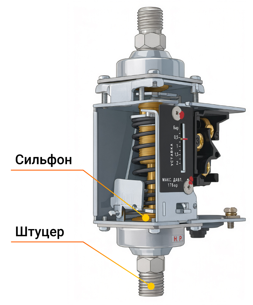

Почему материал реле имеет значение
Рабочая среда непосредственно контактирует со смачиваемыми частями реле: присоединительным штуцером, чувствительным элементом – сильфоном и внутренними полостями подвода давления.
Реле давления в разрезе
Если материалы прибора несовместимы со средой, возможны:
  • коррозия и разгерметизация;
  • изменение уставок и нестабильные срабатывания;
  • снижение ресурса сильфона;
  • загрязнение или закупоривание каналов подвода давления.
Одним из основных критериев при подборе прибора является совместимость среды с медью и ее сплавами. Этот параметр рекомендуется проверять ещё на этапе подбора оборудования.
В реле давления серии РД55 совместимость контактирующих со средой деталей обеспечивают медьсодержащие сплавы:
  • в РД55-ДИ присоединительный штуцер выполнен из латуни, сильфон — из оловянной бронзы;
  • в РД55-ДД штуцер выполнен из никелированной латуни, сильфон — из оловянной бронзы.

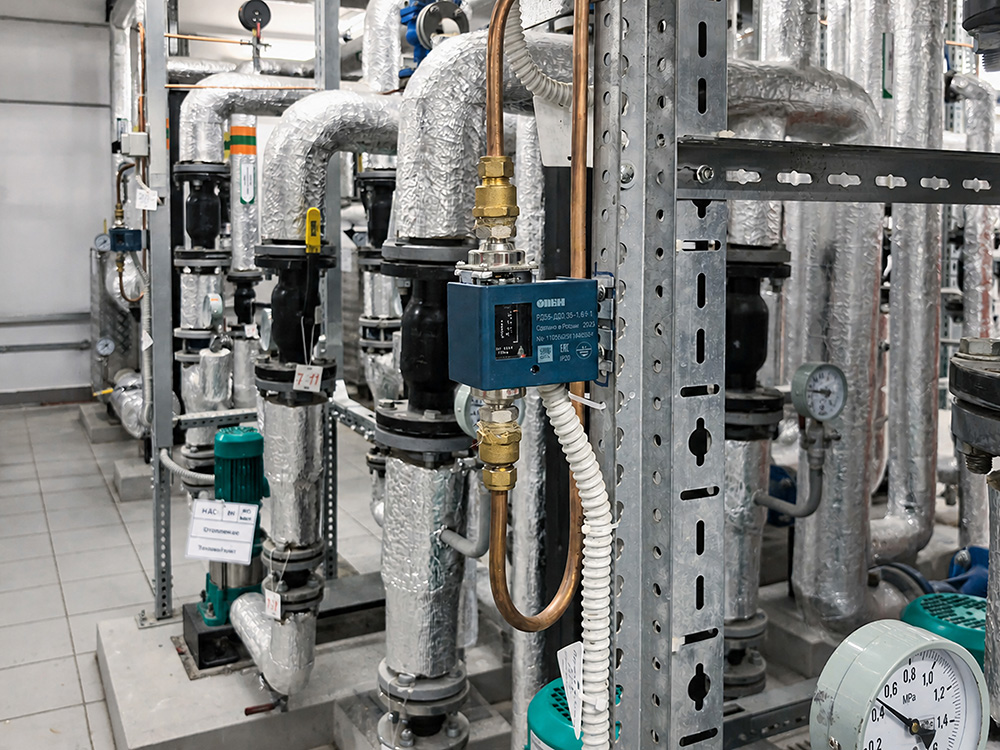

Серия реле РД55 применяется в типовых инженерных задачах: насосных установках, компрессорных и холодильных контурах, системах кондиционирования и общепромышленной автоматике.
Реле давления ОВЕН РД55-ДИ
РД55-ДИ используется для контроля избыточного давления в средах, не агрессивных к медным сплавам. В частности, РД55-ДИ подходит для воды, воздуха, а также для ряда хладагентов: R22, R134a, R404A. На практике это закрывает большинство стандартных задач по контролю давления в водяных и пневматических системах, а также в холодильной технике на распространённых хладонах.
