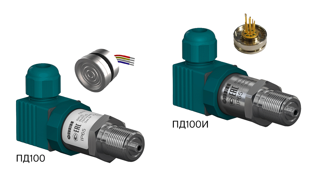

При подборе оборудования для таких систем необходимо учитывать химическую совместимость материалов с аммиаком. R717 превосходно совместим с используемыми в преобразователях давления нержавеющими сталями марки AISI 304S и AISI 316L, НО несовместим со всеми видами резиновых уплотнений.
Поэтому для измерения давления в системах с аммиаком подходит модель ОВЕН ПД100И-1х1 с безуплотнительным сварным присоединением сенсора к штуцеру в датчике.
Если хладагент без аммиака
Если в холодильной установке используется хладагент без аммиака, а это все остальныефреоны – R12, R22, R134a, R404A, R410A, R600a и другие, то для измерения его давления можно применять преобразователь ОВЕН ПД100-1х1.
Преобразователь подойдет, например, при модернизации холодильных машин, систем кондиционирования, чиллеров и тепловых насосов, где требуется заменить устаревшее реле давления или импортный датчик и передать значение давления в систему автоматизации.
При подборе конкретного исполнения необходимо дополнительно учитывать рабочий диапазон давления установки и требуемый выходной сигнал преобразователя.
