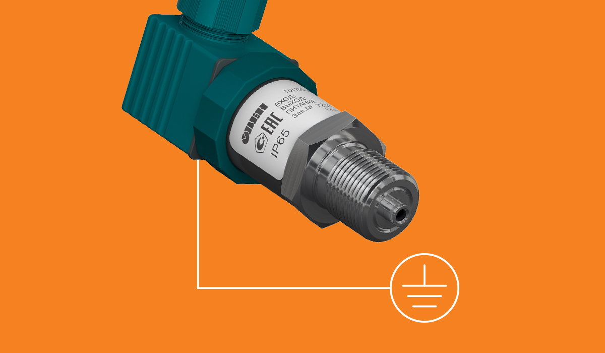

Датчики ОВЕН: и для пожарного применения
В настоящее время «Отрицательные решения» получены для ряда преобразователей давления ОВЕН: ПД100, ПД100И, ПД150И и ПД200. В линейке в том числе представлены исполнения для измерения низкого давления и перепада давления, применяемые в системах вентиляции. Указанные данные датчики выпускаются в том числе с выходным сигналом 4…20 мА.
Полученные документы расширяют возможности применения преобразователей давления ОВЕН при проектировании инженерных систем зданий и имеют важное практическое значение. Теперь датчики можно устанавливать для контроля давления в составе систем приточной противодымной вентиляции и автоматического поддержания подпора воздуха на путях эвакуации и предъявлять при проверках документ, подтверждающий правомерность использования оборудования.
