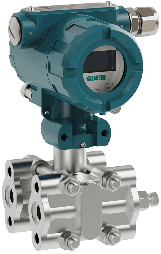

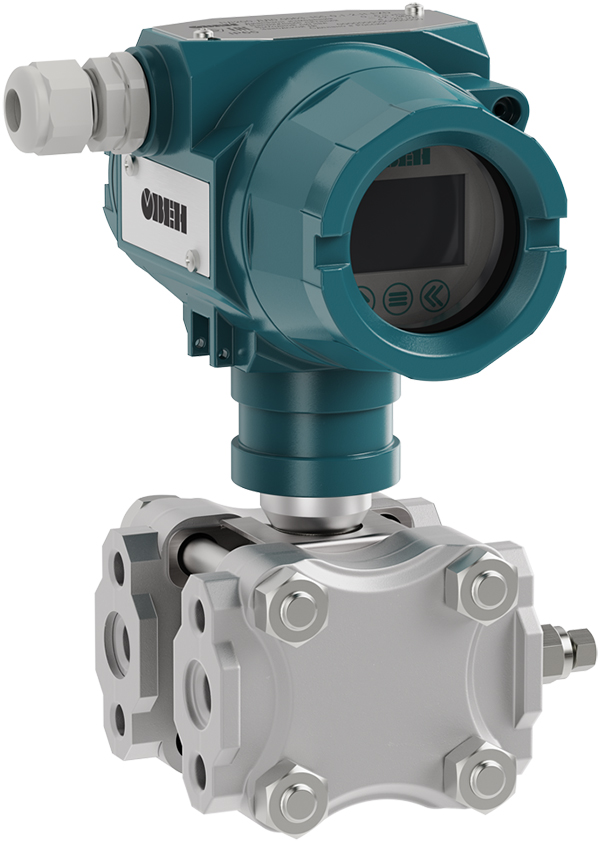

В июле 2025 года ассортимент датчиков давления ОВЕН пополнился серией ПД100И-155-2 – датчиками перепада давления, предназначенными для эксплуатации в энергетике, нефтегазовой сфере и котельных.
Отличительные особенности серии ПД100И-155-2
  • Широкий спектр диапазона измерений: от 4,0 кПа до 6,3 МПа.
  • Возможность перенастройки диапазона 1:5.
  • Фланцевое присоединение под вентильные блоки ОВЕН.
  • Русскоязычное меню.
  • Общепромышленное и Exd-исполнения.
  • Бесплатная первичная поверка.
  • Межповерочный интервал до 5 лет.
Датчики ПД100И-155-2 являются оптимальным решением в соотношении цена, качество и функционал.
Высокая точность – 0,25 % от верхнего предела измерения – обеспечивается благодаря тензорезистивному сенсору типа «кремний на кремнии» с мембраной из нержавеющей стали.
Прочный алюминиевым корпус со степенью защиты IP65 обеспечивает надежную и стабильную работу датчика в запыленных и агрессивных средах, позволяет использовать датчик в полевых условиях на открытом воздухе.
ЖК-дисплей с яркой подсветкой и русскоязычным меню обеспечивает удобное считывание значений и перенастройку параметров датчика.

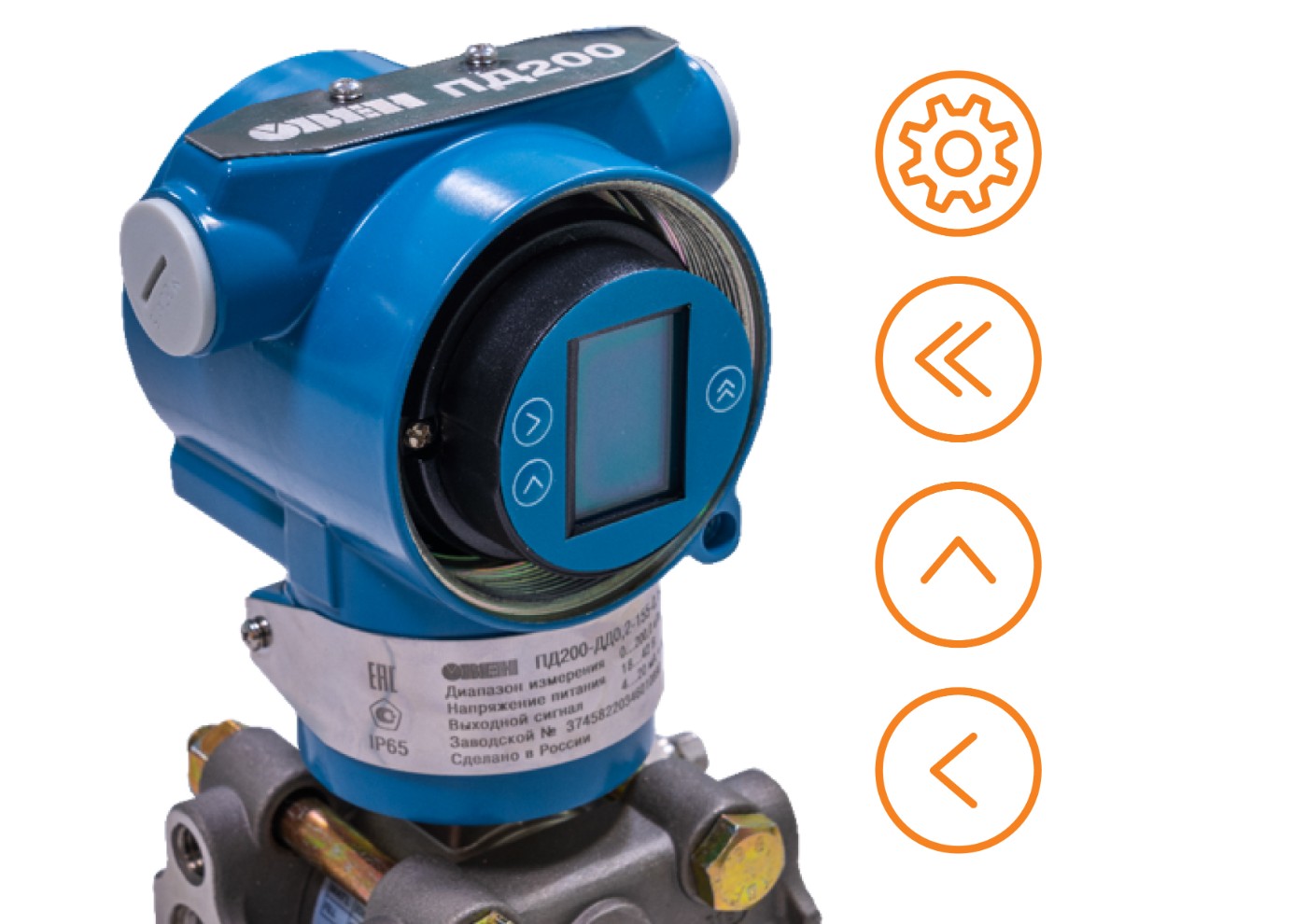

В чем отличия датчиков серии ПД100И-1х5-2 и серии ПД200?
ПД200
ПД100И-155-2
В ассортименте ОВЕН представлены две серии датчиков, применяемых в сфере энергетики и нефтегазовой отрасли. Для ряда задач датчики давления ПД100И-1х5-2 и ПД200 являются взаимозаменяемыми. Выбор серии зависит от требований проекта и условий эксплуатации.
В случаях, когда в технологическом процессе необходимо обеспечить высокую точность измерения 0,1 %, или, помимо передачи аналогового сигнала 4…20 мА, важно обеспечить передачу цифрового сигнала и предоставить возможность удаленной настройки датчика, оптимальным решением станут датчики ПД200.
Датчик давления ПД100И-1х5-2 является более бюджетным устройством: его цена в два раза ниже датчика серии ПД200. Он будет отличным решением в соотношении цена/качество для проектов с ограниченным бюджетом, где от датчика требуется точное и надежное измерение давления, передача аналогового сигнала 4…20 мА и высокая защита как от механических воздействий, так и от пыли и влаги (полевые условия).
