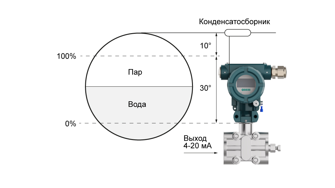

Метод измерения уровня по перепаду давления опирается на простую физику и основан на разности давлений в паровой и водяной зонах барабана. Датчик подключают к двум точкам барабана: нижний отбор берут из водяной зоны, верхний — из паровой. На оба входа оказывает давление внутри барабана, но на нижнем дополнительно присутствует гидростатический напор столба воды. Разность давлений и есть ΔP, пропорциональный уровню воды в барабане. Чтобы сигнал был стабильным, в типовых схемах обеспечивают предсказуемые условия в импульсных линиях, в том числе за счет организованной конденсации в паровой линии.
Благодаря простоте реализации измерение по перепаду давления является одним из наиболее распространенных методов контроля уровня в барабанных котлах.
Важно понимать масштаб: измеряемый ΔP невелик по сравнению с давлением барабана. В большинстве барабанных котлов рабочий перепад на уровне укладывается в диапазон порядка 6–60 кПа — в зависимости от высоты между отборами и схемы обвязки.
Поэтому в котельных для таких задач часто применяют датчики с типовыми диапазонами перепада давления 6,3; 10; 25; 40; 60 кПа, которые закрывают 0–100 % уровня с эксплуатационным запасом.
Перепад 6–60 кПа измеряется на фоне высокого статического избыточного давления, которое почти одинаково действует на оба входа датчика. Поэтому датчик выбирают по двум параметрам: диапазон ΔP и допустимое статическое (линейное) давление.

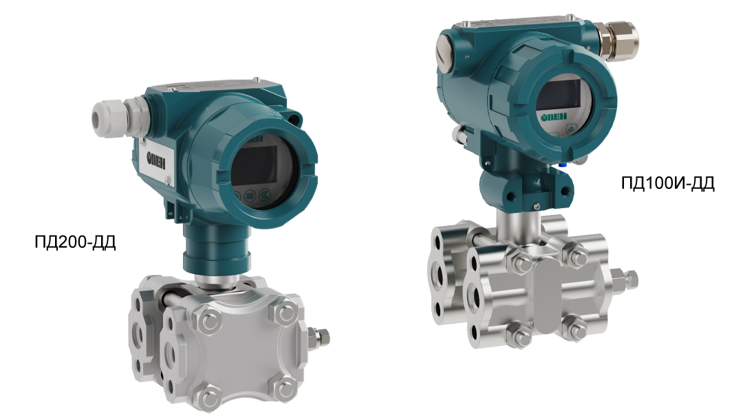

В ассортименте датчиков давления ОВЕН представлены две серии датчиков перепада давления ПД200-ДД и ПД100И-ДД, которые позволяют эффективно решать задачу измерения уровня за счет устойчивости к высокому статическому давлению, надежной работы в переходных режимах и стабильности метрологических характеристик в течение длительной эксплуатации.
Выбор между датчиками давления ОВЕН ПД200-ДД и ОВЕН ПД100И-ДД зависит от конкретных требований проекта.
Там, где требуется высокая точность измерения 0,1 %, передача измеренных значений по цифровому сигналу RS485-Modbusили HART, рекомендована серия ПД200-ДД. А там, где высокая точность измерения не критична или проект имеет бюджетные ограничения, серия ПД100И-ДД станет оптимальным решением.
Параметр ПД200-ДД ПД100И-ДД
Точность измерения 0,1 %, 0,25 % 0,25 %, 0,5 %
Выходной сигнал
4…20 мА + HART
RS-485 Modbus
4…20 мА
Тип резьбы Фланец, межосевое расстояние – 54 мм Фланец, межосевое расстояние – 54 мм
Перенастройка до 1:100 (зависит от модификации) До 1:5
Размер дисплея 40×23 мм, высота символов 8 мм 33×16 мм, высота символов 5 мм
Межповерочный интервал 2 года 4/5 лет
Рекомендуемые модификации
ПД200-ДД0,0063-155-0,25-2-Н
ПД200-ДД0,04-155-0,25-2-Н
ПД200-ДД0,2-155-0,25-2-Н
ПД100И-ДД0,006-155-0,5-2
ПД100И-ДД0,0063-155-0,5-2
ПД100И-ДД0,01-155-0,5-2
ПД100И-ДД0,025-155-0,5-2
ПД100И-ДД0,04-155-0,5-2
ПД100И-ДД0,06-155-0,5-2
