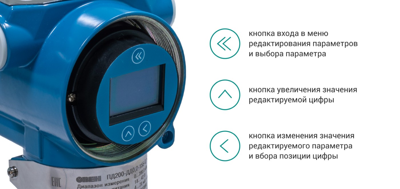

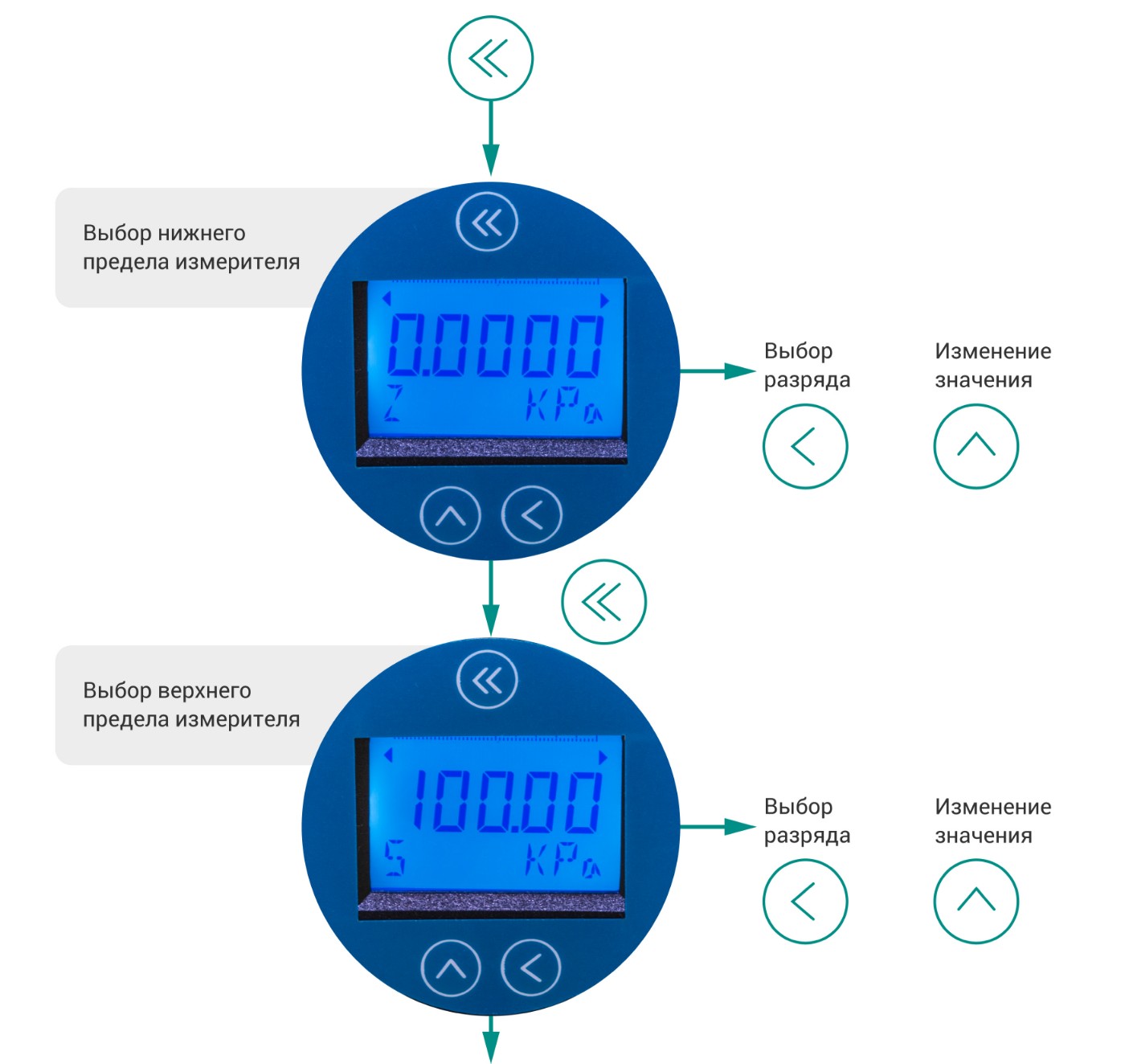

Перенастройка ПД200 с панели управления

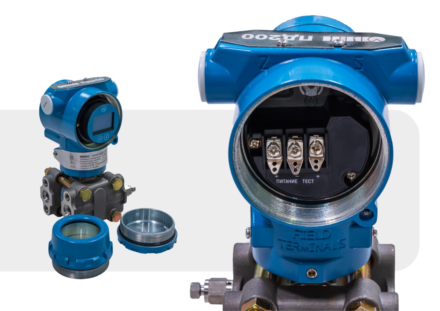

Для доступа к кнопкам панели управления необходимо снять защитную крышку. Клеммы питания датчика расположены на противоположной стороне корпуса.
Панель управления включает 5-разрядный ЖК-экран и три кнопки управления. Для удобства настройки и эксплуатации дисплей датчика можно повернуть на 90 градусов.

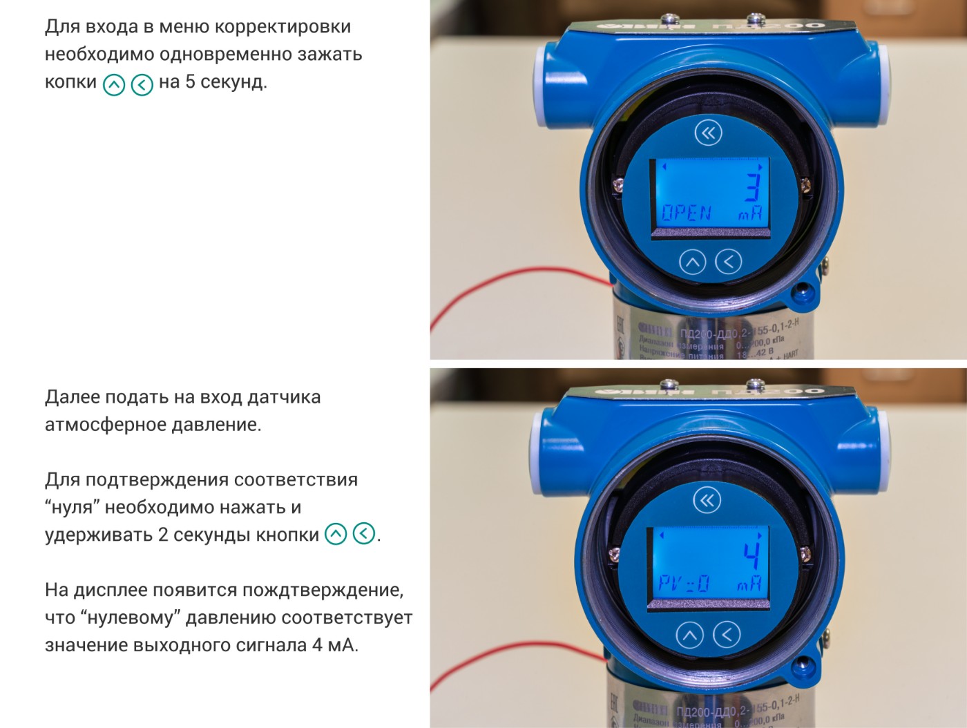

Установка «нуля»
В некоторых случаях требуется скорректировать точку «нуля» датчика, чтобы компенсировать его монтажное положение.
Перенастройка диапазона измерения датчика
Датчики давления ПД200 являются многопредельными датчиками, что позволяет проводить перенастройку диапазона измерения на более низкий предел. Возможна перенастройка диапазона 100:1. Для перенастройки необходимо изменить нижний и верхний пределы измерения.
Для этого с нужно перейти в соответствующие разделы из основного режима индикации с помощью
кнопки и изменить значения на требуемые.
Важно отметить, что максимальная точность измерения достигается в номинальном диапазоне. При перенастройке пределов основная погрешность измерения увеличивается на процент, зависящий от коэффициента перенастройки.
Например, при перенастройке датчика ПД200-ДД с классом точности 0,1% и ВПИ 2 МПа на ВПИ 0,2 МПа основная погрешность составит 0,2% (0,1+0,01х10).

Выбор единиц измерения и единиц отображения
С помощью панели управления также можно изменить единицы измерения и отображения значений давления.
В качестве единиц измерения доступны: МПа, бар, psi, кг/см2 и другие. В качестве единиц отображения можно выбрать ток, проценты или величину давления. После настройки параметров датчика необходимо закрыть защитную крышку для обеспечения степени защиты.

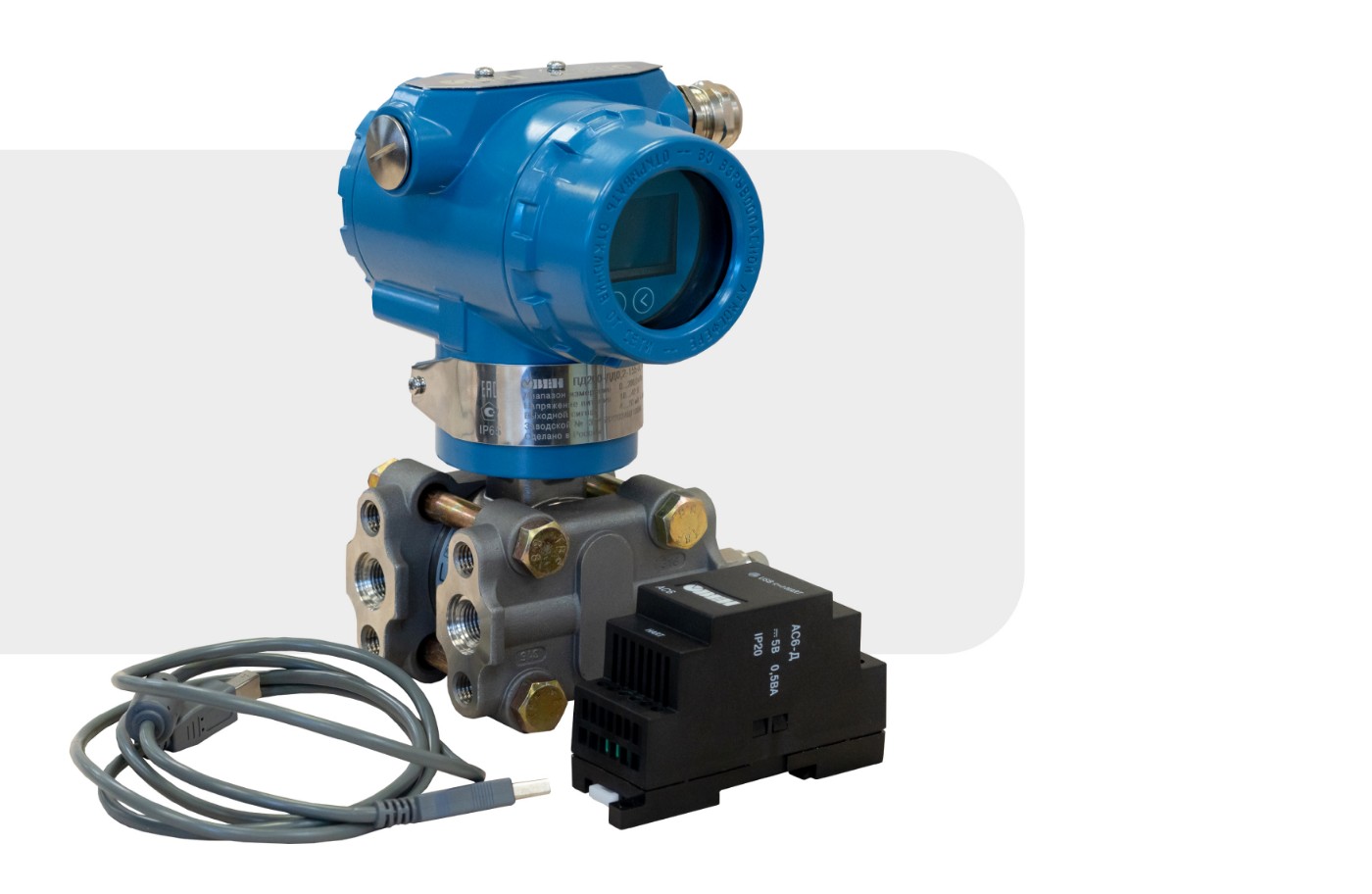

Перенастройка ПД200 по HART-протоколу
HART – это один из коммуникационных цифровых протоколов, который применяется в промышленной автоматике для считывания показаний устройства и настройки его параметров.
В отличие от аналогового сигнала, который передает величину только одного основного параметра (в нашем случае давление), протокол HART позволяет передавать дополнительные параметры датчика.

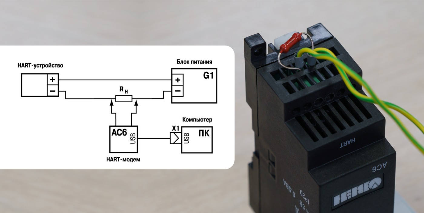

Для подключения и работы с датчиком потребуются:
1. HART-модем. Для датчиков ПД200 рекомендуем использовать HART-модем ОВЕН АС6-Д.
2. Программное обеспечение ОВЕН Конфигуратор.
Для работы HART-модема ОВЕН АС6-Д необходимо дополнительно скачать с сайта драйвера. При работе с HART-модемами других производителей датчики ПД200 могут не отображаться в перечне подключенных устройств.
Схема подключения следующая:
Важно! Для корректной работы модема необходимо установить нагрузочное сопротивление, рекомендуемый номинал 250 Ом.

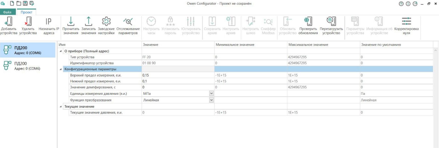

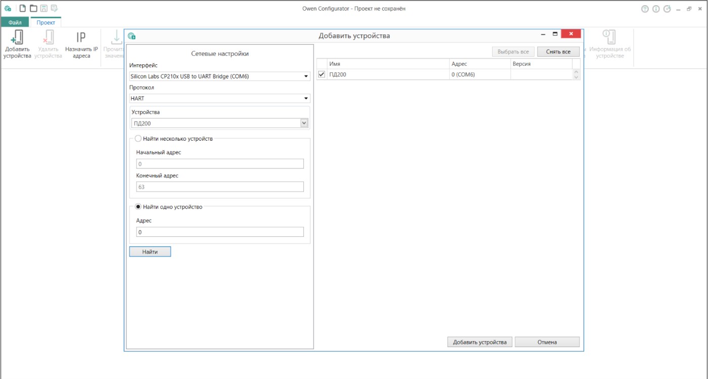

Для настройки параметров датчика или отслеживания его показаний на ПК необходимо открыть ОВЕН Конфигуратор.
Первым шагом необходимо добавить датчик в конфигуратор. Для этого выбираем пункт «Добавить устройства». В открывшемся окне необходимо выбрать Протокол – HART. И далее выбрать Категорию Датчики – ПД200.
Окно конфигуратора выглядит следующим образом:
Какие параметры возможно перенастроить?
  1. Верхний и нижний пределы измерения
  2. Единицы измерения давления
  3. Демпфирование
При изменении тех или иных параметров необходимо нажать кнопку «Записать данные». Также в конфигураторе можно произвести сброс на заводские настройки или провести корректировку нуля датчика для текущего монтажного положения. Изменения производятся нажатием соответствующих кнопок в верхней панели.
