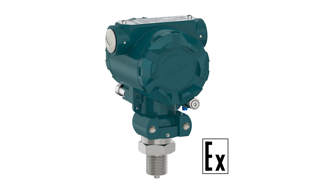

При монтаже оборудования во взрывоопасных зонах специалисты нередко задаются вопросом, нужно ли заземлять корпус датчика давления, если прибор уже имеет взрывозащищенное исполнение. Для датчиков ОВЕН ПД100-1х5-ЕХ ответ однозначный: корпус прибора необходимо заземлять. Организация взрывозащиты и порядок монтажных работ выполняются в строгом соответствии с проектной документацией и паспортом взрывоопасной зоны. От правильного подключения заземления зависит не только соответствие требованиям нормативной документации, но и безопасная эксплуатация оборудования во взрывоопасной зоне.
Рассмотрим, для чего в конструкции датчика ОВЕН ПД100-1х5-ЕХ предусмотрены две точки заземления, и какие требования к заземлению предъявляют действующие нормативные документы ГОСТ.
Взрывозащита Ex d и требования к подключению датчика
Датчики давления ОВЕН ПД100-1х5-ЕХ имеют вид взрывозащиты «взрывонепроницаемая оболочка» (Ex d).
В настоящее время на них действует сертификат соответствия требованиям ТР ТС 012/2011 «О безопасности оборудования для работы во взрывоопасных средах» со следующей маркировкой взрывозащиты:
  • 1Ex db IIC T6 Gb X — взрывонепроницаемая оболочка;
  • Ex tb IIIC T78...103 °C Db X — защита от воспламенения горючей пыли.
При этом данный вид взрывозащиты не накладывает никаких ограничений на питание и информационные линии к датчику. Организация взрывозащиты объекта, выбор способа монтажа и подключение оборудования должны выполняться в соответствии с проектной документацией и требованиями, установленными для конкретной взрывоопасной зоны.
Одним из таких требований является организация заземления оборудования.
ОВЕН ПД100-1х5-ЕХ
Почему в датчике предусмотрены две точки заземления
Наличие внутреннего и внешнего заземления в датчиках ПД100-1х5-ЕХ предусмотрено согласно общим требованиям ГОСТ 31610.0-2019*:
  • внешняя клемма на корпусе прибора;
  • внутренняя клемма на клеммной колодке под крышкой датчика.
Такое исполнение соответствует требованиям нормативной документации, предъявляемым к оборудованию данного класса.
Как выполнять заземление ПД100-1х5-ЕХ
Согласно требованиям ГОСТ 31610.0-2019 и ГОСТ IEC 60079-14-2013* рекомендуется выполнять подключение обеих клемм заземления. Данная мера обеспечивает соответствие нормативным требованиям и позволяет гарантировать корректную эксплуатацию оборудования во взрывоопасных зонах.
Однако на практике могут возникать ситуации, когда подключение к обеим точкам заземления невозможно. В этом случае приоритет следует отдавать внешней клемме на корпусе датчика.
Таким образом, заземление является обязательным элементом монтажа датчиков ПД100-1х5-ЕХ во взрывоопасных зонах. Предусмотренные конструкцией прибора внешняя и внутренняя клеммы заземления позволяют выполнить требования действующих нормативных документов и обеспечить безопасную эксплуатацию оборудования во взрывоопасной среде.
