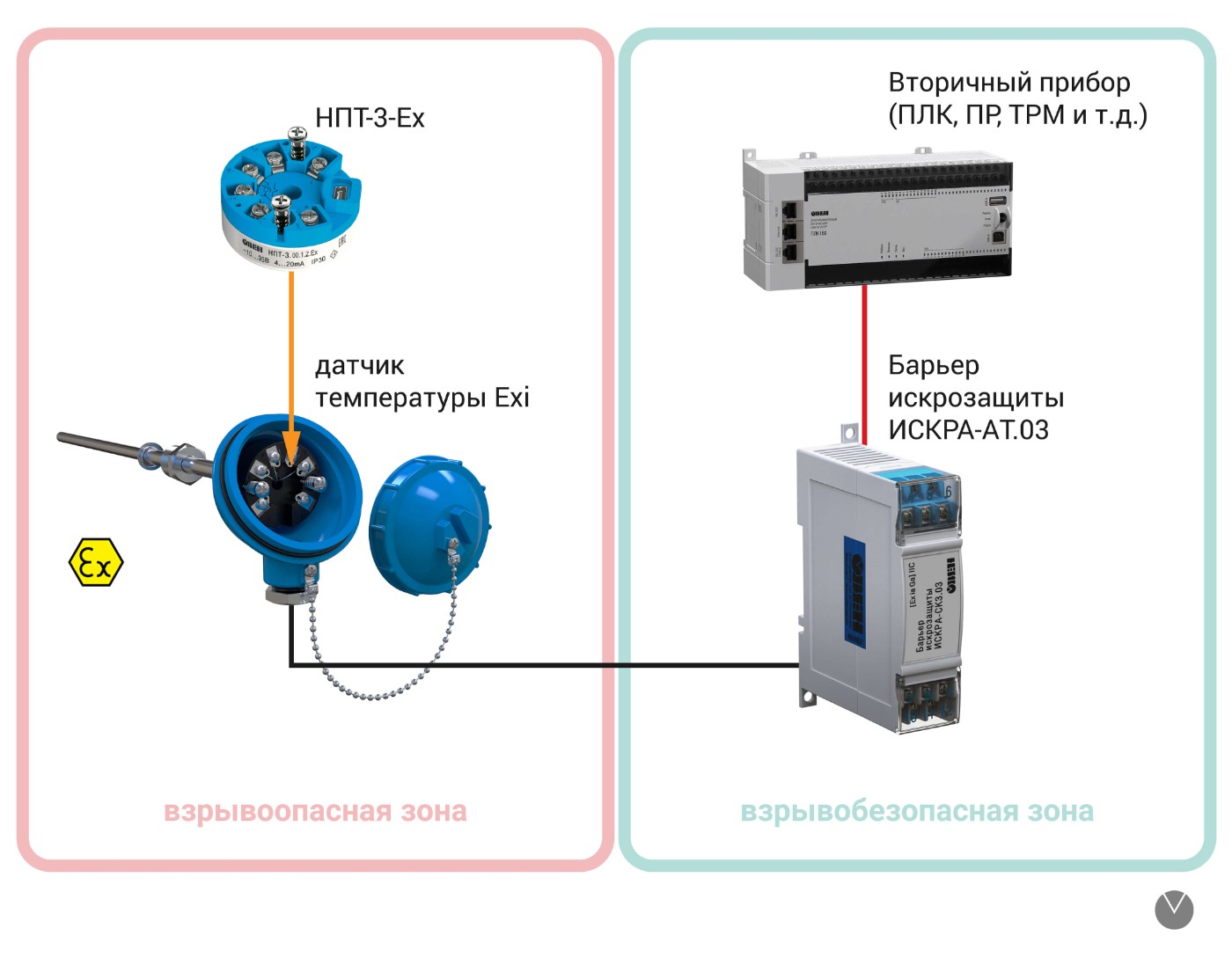

Для упрощения рассмотрим только одну точку контроля температуры. Она будет включать в себя:
  • датчик температуры ДТСxx5Л с маркировкой взрывозащиты 0Ex ia IIC T6…T1 Ga X;
  • нормирующий преобразователь сигнала НПТ-3.00.1.2.Ех – «токовая петля» 4…20 мА с маркировкой взрывозащиты 0Ex ia IIC T6…T4 Ga;
  • барьер искрозащиты ИСКРА-АТ.03 с маркировкой взрывозащиты [Ex ia Ga] IIC;
  • вторичный прибор (в данном случае программируемый логический контроллер), который является одновременно и источником питания для «токовой петли» 4…20 мА.
Датчик монтируется во взрывоопасной зоне непосредственно на объект измерения. В коммутационную головку датчика монтируется нормирующий преобразователь с выходным сигналом 4…20 мА.

Далее перед вторичным прибором, уже во взрывобезопасной зоне, монтируется барьер. Он ограничивает электрические параметры цепи до искробезопасных значений.
