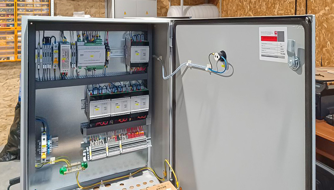

Чтобы весь спектр оборудования работал без сбоев, установку автоматизировали, установив в качестве главного управляющего устройства программируемое реле с Ethernet ОВЕН ПР103.
Шкаф управления на базе программируемого реле ОВЕН ПР103

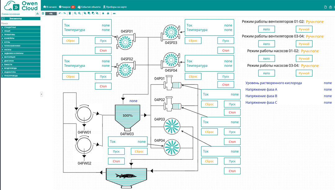

Диспетчеризация реализована через ПР103 с Ethernet благодаря возможности прямой интеграции в OwenCloud. Оператор может удаленно контролировать параметры и управлять установкой в любое время через web-браузер в приложении OwenCloud. На мнемосхемах визуализировано оборудование УЗВ, режимы работы насосов и вентиляторов, а также показатели кислорода и напряжения.
Диспетчеризация на OwenCloud
Автоматизированная система обеспечивает бесперебойный контроль за установкой 24/7, обеспечивая стабильностью экосистемы. Она следит за температурой, уровнем кислорода, циркуляцией и очисткой воды, своевременно реагируя на любые отклонения параметров.
В условиях УЗВ даже кратковременная остановка установки создает критические условия для выращивания рыб. Надежная автоматика становится ключевым элементом всей системы, обеспечивая устойчивую и безопасную работу рыбоводного комплекса. Жизнь рыб под контролем.
