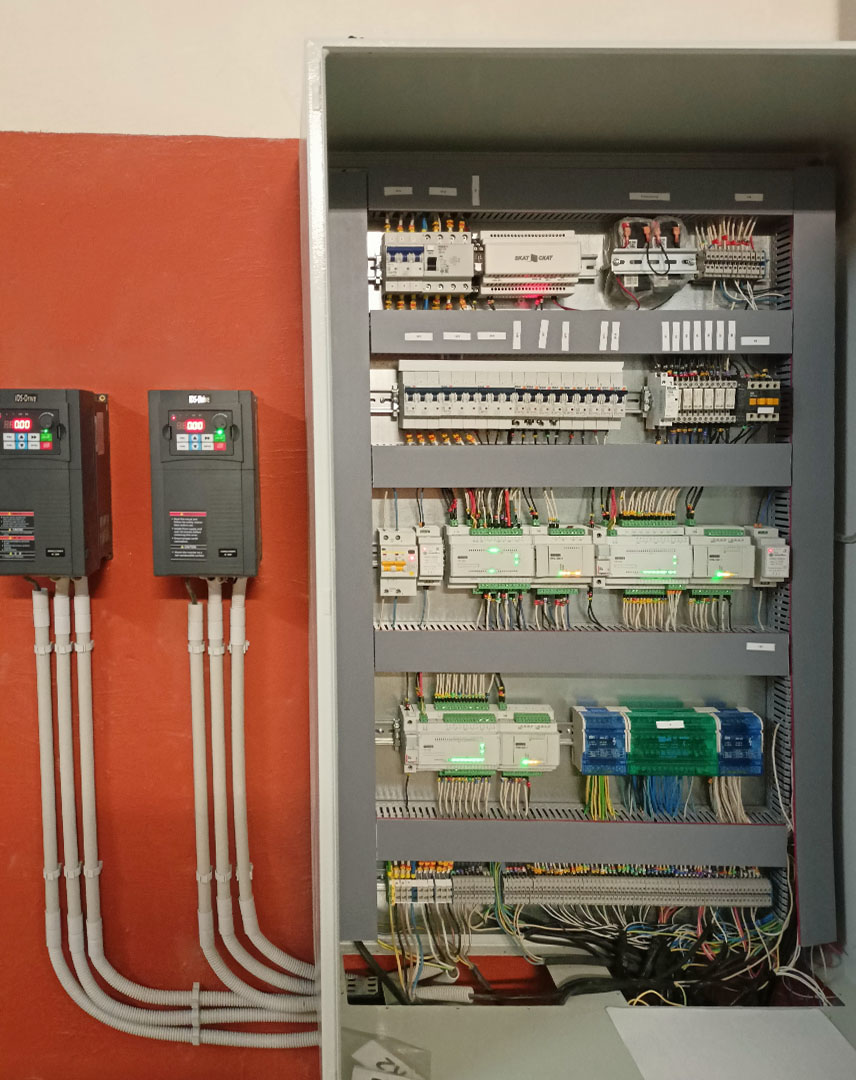

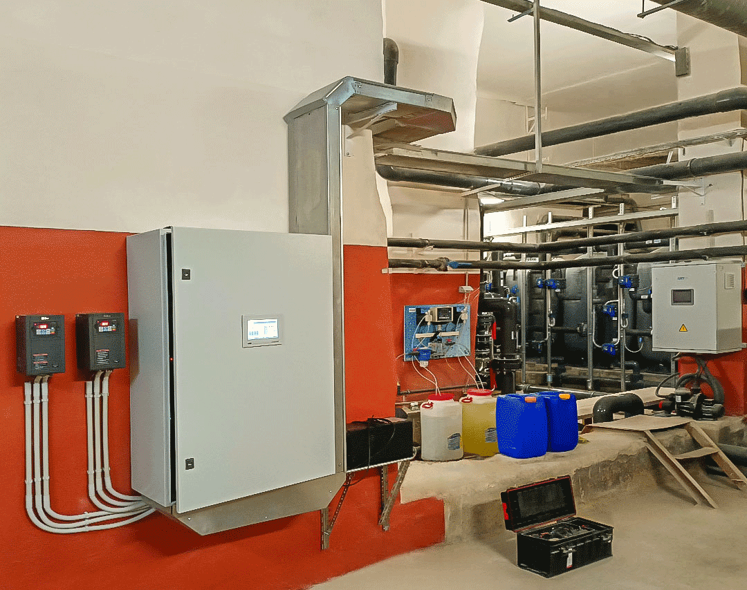

В качестве основы системы управления мы использовали программируемые реле ОВЕН ПР103 и ПР102 с модулями расширения ПРМ. Такое решение позволило реализовать все необходимые алгоритмы автоматизации без применения более сложного и дорогостоящего оборудования.
Шкаф управления системой водоподготовки на базе ОВЕН ПР103 и ПР102 с модулями расширения
Основные функции управления инженерной частью системы реализованы на базе ОВЕН ПР103 с модулем расширения аналоговых входов-выходов ПРМ-3. Контроллер выполняет расчет объема воды, перекачиваемой рециркуляционными насосами, по сигналам импульсных расходомеров, установленных в трубопроводах. На основании этих данных осуществляется управление частотными преобразователями насосов для поддержания необходимого расхода воды в контурах рециркуляции.
Отдельно была реализована задача поддержания температуры воды. Для этого используются датчики температуры ОВЕН ДТС035, установленные в трубах. По их сигналам программируемое реле путем ПИД-регулирования управляет четырьмя теплообменниками. Это позволяет поддерживать стабильную температуру воды без резких колебаний и перегрева.
Также система контролирует уровень воды в балластном резервуаре. Для этого применяются кондуктометрические датчики уровня ОВЕН ДУ.5-1 совместно с сигнализатором уровня ОВЕН БКК1. В зависимости от состояния система автоматически выполняет долив или сброс воды.
Дополнительно реализовано управление станцией качества воды, включая контроль наличия химических реагентов. Это позволяет избежать ситуаций, когда система дозирования продолжает работать при отсутствии необходимых компонентов.

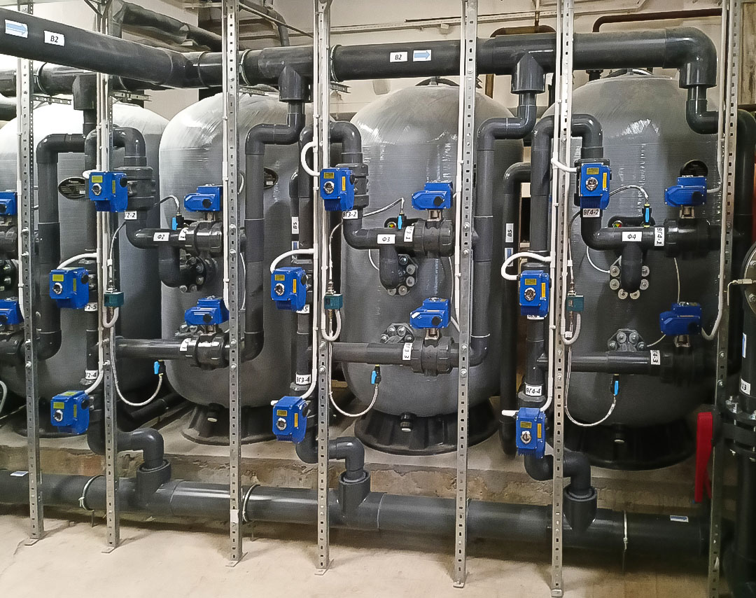

Фильтры с клапанами управления
Отдельный контур автоматизации отвечает непосредственно за качество воды. Для этих задач применены программируемые реле ОВЕН ПР102 с модулями расширения ПРМ-1.
Они управляют работой четырех песочных фильтров, обеспечивая автоматическое переключение режимов фильтрации, промывки и уплотнения загрузки. Кроме этого, реализован контроль ультрафиолетовой обработки воды, регулирование уровня pH и активного хлора, а также управление дозированием альгицида для предотвращения образования водорослей.
Для питания автоматики используются блоки питания ОВЕН БП30Б и БП60Б. Все оборудование объединено в единую сеть по интерфейсу RS-485. Благодаря этому удалось организовать централизованный обмен данными между приборами и единое управление всей системой водоподготовки.

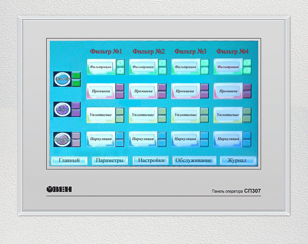

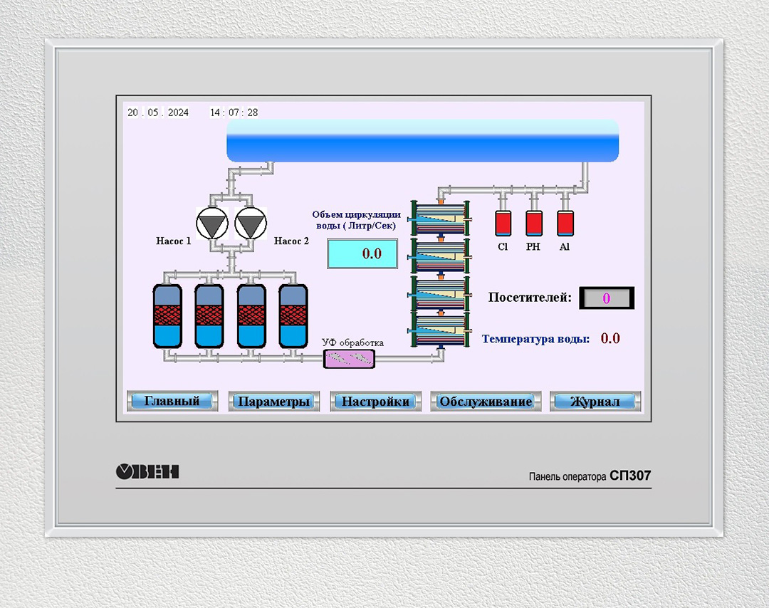

Визуализация и настройка параметров на панели оператора ОВЕН СП307Р
Визуализация и настройка параметров реализованы на панели оператора ОВЕН СП307-Р, на которой отображаются все основные параметры системы, журнал событий и текущие режимы работы оборудования. Оператор может задавать температуру воды, время промывки фильтров, скорость циркуляции и другие рабочие параметры.
Также предусмотрена передача данных в SCADA-систему для диспетчеризации и удаленного мониторинга работы оборудования.
