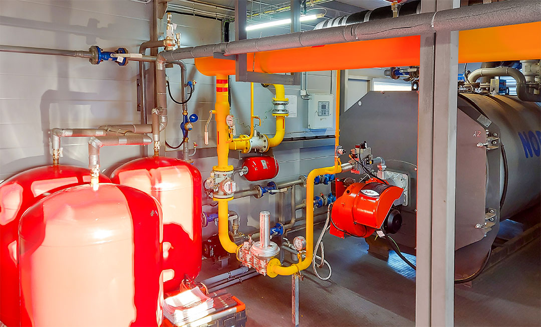

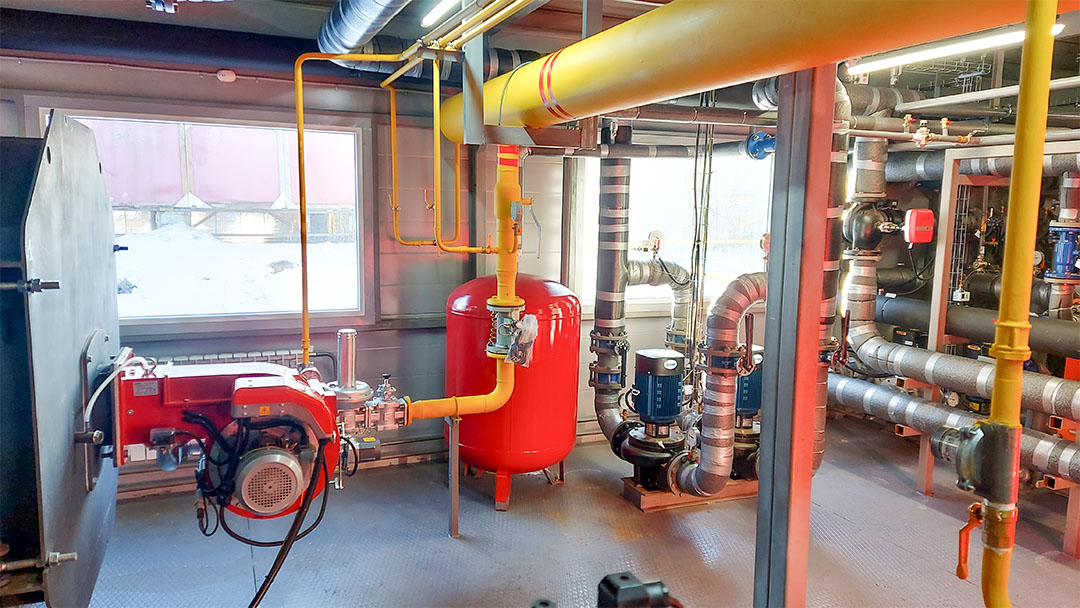

В составе блочно-модульной котельной мощностью 4 МВт работают два водогрейных котла NOBEL Econ 2000H мощностью по 2000 кВт каждый. Котлы оснащены газовой и комбинированной горелками, что обеспечивает резервирование по виду топлива и повышает надежность работы объекта.
Блочно-модульная котельная на двух водогрейных котлах NOBEL Econ 2000H

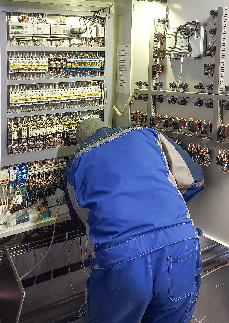

Шкаф управления на ОВЕН КТР-121.02.23 и ОВЕН СП307. Монтажные работы

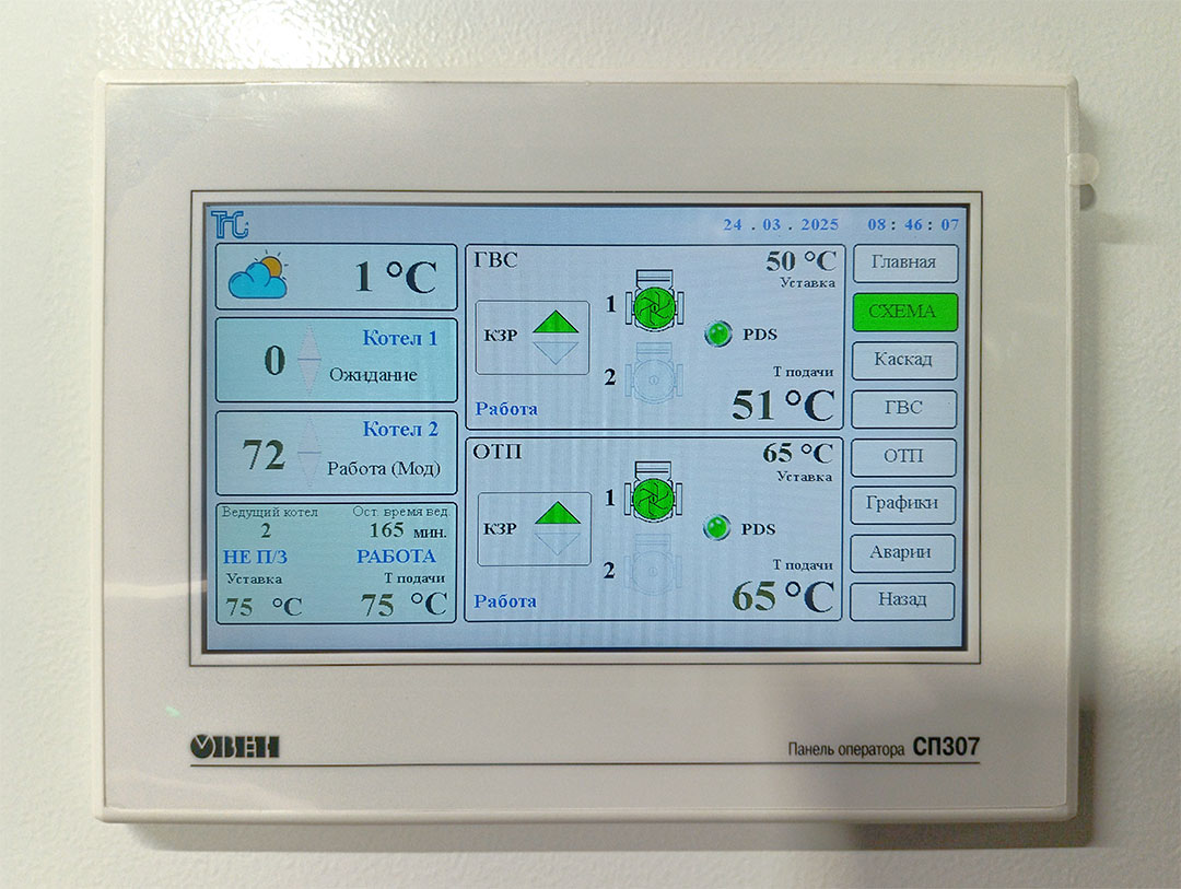

Для локального управления и контроля работы всей котельной была установлена панель оператора СП307. На ней отображаются основные параметры работы оборудования: состояние двух котлов и контуров отопления и ГВС, параметры работы ведущего котла, состояние регулирующих запорных клапанов, температура теплоносителя и наружного воздуха для реализации погодозависимого управления. Также оператор получает информацию о возникающих аварийных ситуациях.

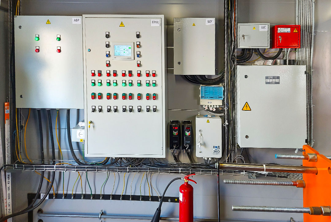

Шкафы управления. Панель оператора ОВЕН СП307
На лицевую панель двери шкафа управления выведены сигналы аварии сетевых насосов, котлового оборудования, насосов ГВС, авария котлов и контуров. Управление насосами осуществляется с помощью преобразователей частоты.
