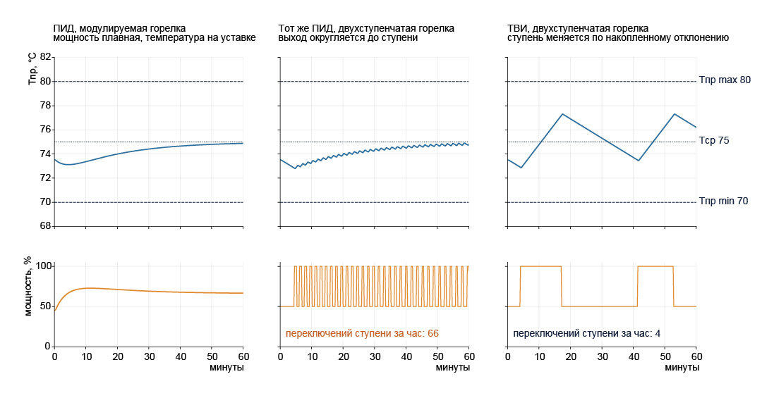

Если поставить на такую горелку ПИД и округлять его выход до ближайшей ступени, ответ будет – «очень часто». Регулятор рассчитал 63 процента, округлили до 50, подача пошла вниз, регулятор насчитал 70, округлили до 100, подача пошла вверх. Ступень щелкает каждую минуту, температура держится неплохо, а горелка и газовая арматура изнашиваются в режиме, для которого их не проектировали. Поэтому нужен регулятор, который отвечает на другой вопрос: «Не пора ли переключать?»
Один час одного котла на трех вариантах управления, модель. ПИД на модулируемой горелке держит уставку плавно. Тот же ПИД с округлением до ступени переключает горелку 66 раз за час. ТВИ переключает 4 раза, температура ходит в коридоре между границами.

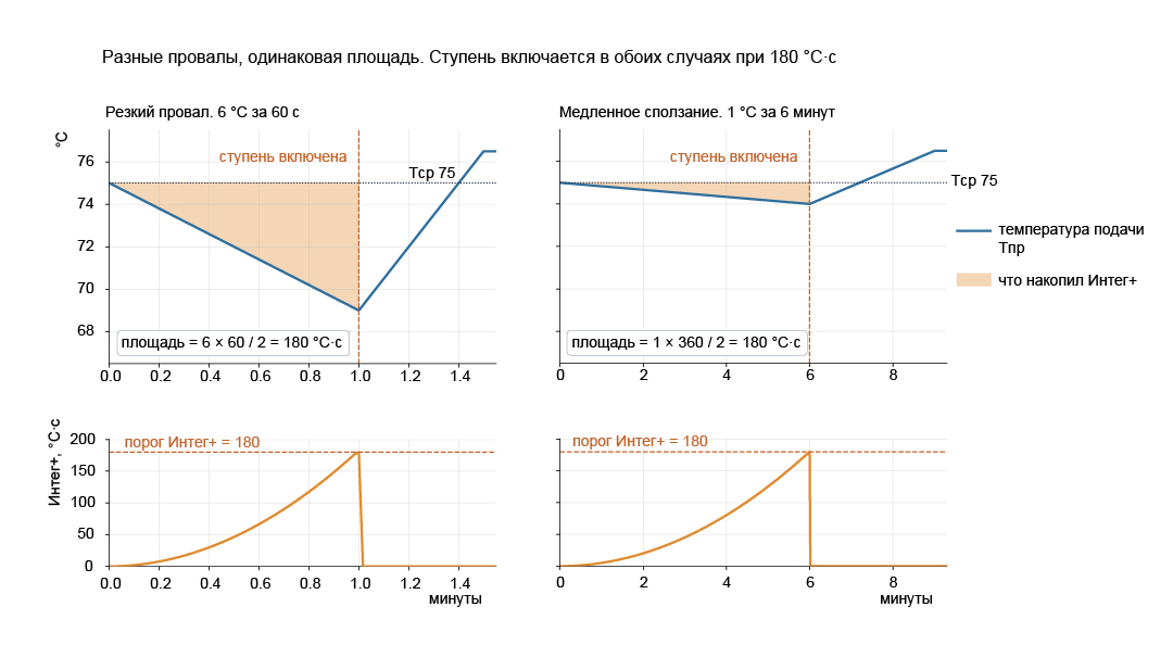

Бояться слова «интеграл» и судорожно вспоминать школьный курс не надо. Здесь он обозначает площадь. Отложим на графике температуру подачи и проведем линию уставки. Пока подача ниже уставки, между кривой и линией образуется фигура. Ее площадь и есть искомый температурно-временной интеграл. Глубокий провал на минуту и мелкое сползание на десять минут могут дать одну и ту же площадь, и с точки зрения ТВИ это одно и то же событие. Котельной не хватило одного и того же количества тепла.
Единица измерения получается составная, градусы, умноженные на секунды. На экране прибора значения выглядят как 180 или 420, без единиц. Так их и стоит воспринимать – как накопленный недогрев или перегрев.
Две разные картины на датчике, одинаковая площадь. Слева подача упала на 6 °C за минуту, справа сползла на 1 °C за 6 минут. В обоих случаях интеграл дошел до 180, и ступень включилась.

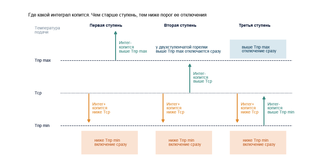

Три ступени, три порога
Порог, с которого начинается счет на включение, для всех ступеней один – это середина коридора. А вот перегрев каждая ступень копит от своей отметки. Первая ступень отключается, если подача перевалила верхнюю границу. Вторая начинает копить перегрев уже выше середины. Третья – выше нижней границы. Чем старше ступень, тем раньше прибор начинает сомневаться, нужна ли она.
Логика простая. Первая ступень – это дежурная мощность, ее лучше не гасить лишний раз. Третья – это пик, который включили на время, и держать ее при температуре выше нижней границы уже незачем. Между ними вторая.
Схема порогов. Интег+ у всех ступеней копится ниже середины, Интег- у каждой от своей границы. Заливкой отмечено, где ступень включается или отключается сразу, без счета.

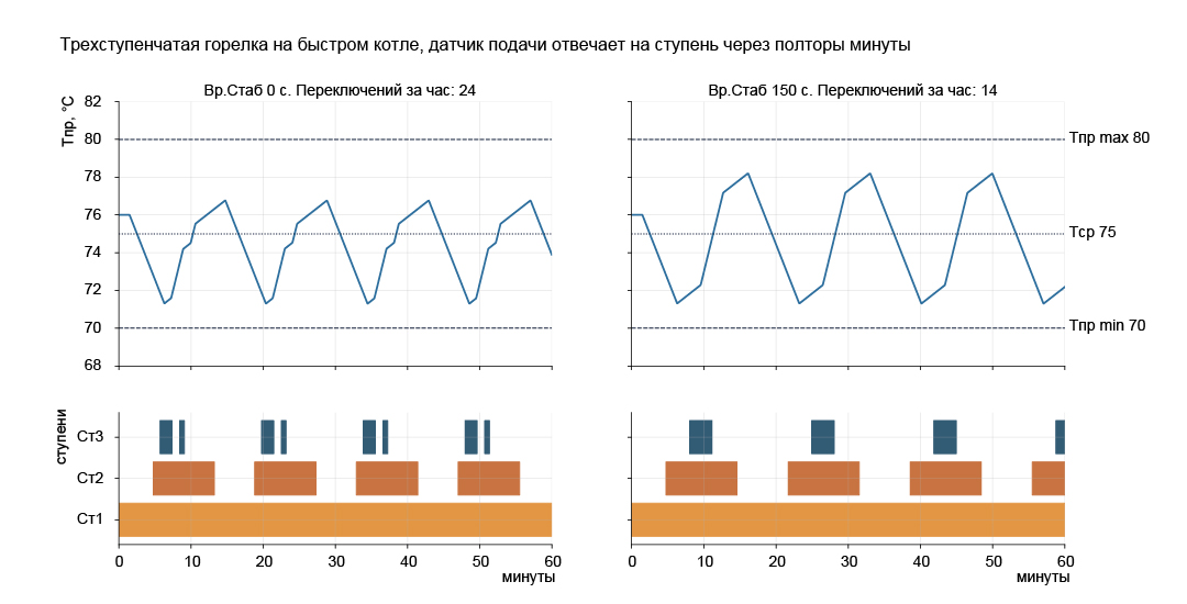

Время стабилизации
Ступень включилась, а датчик подачи об этом еще не знает. Горелка выходит на мощность десятки секунд, вода от котла до датчика идет еще какое-то время, и все это время подача продолжает падать. Если счетчик в этот момент работает, он честно копит недогрев и через минуту включает еще одну ступень, которая уже не нужна. Потом подача взлетает, копится перегрев, две ступени гаснут одна за другой, и горелка входит в ритм, который наладчики называют тактованием.
От этого защищает параметр Вр.Стаб. После смены мощности прибор на заданное время замораживает расчет интегралов и дает котлу показать, что изменилось. Времени два: одно на включение (Вр.Стаб+), другое на отключение (Вр.Стаб-), диапазон от 0 до 200 секунд. Таймер не работает при запуске насоса, розжиге и холодном пуске, там свои выдержки, и сбрасывается при достижении температуры сигнализации.
Трехступенчатая горелка на котле с малой инерцией, датчик отвечает на смену ступени через полторы минуты, модель. Без стабилизации третья ступень мигает дважды за цикл, 24 переключения за час. Со стабилизацией 150 секунд переключений 14, размах температуры при этом чуть больше.
