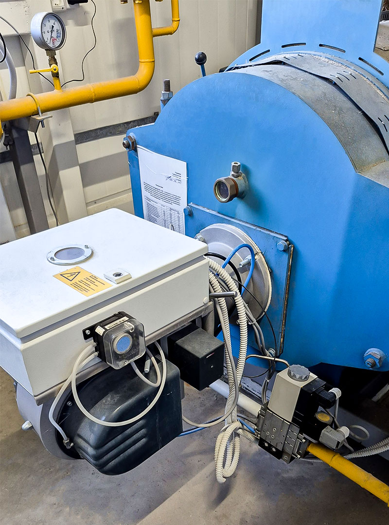

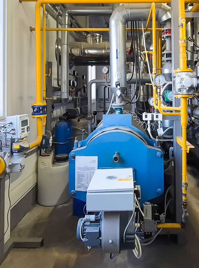

Н.Б.: Группа компаний «АГРОЭКО» — российский агропромышленный холдинг, входящий в топ-5 производителей свинины в стране. На предприятии в Павловском районе работает ряд котельных, обеспечивающих завод ГВС и отоплением, в состав которых входят два водогрейных котла по 2 МВт каждый (для подогрева ГВС) и четыре паровых котла отопления, а также отдельная водогрейная котельная с двумя котлами, на которой вышел из строя зарубежный контроллер Siemens. Необходимо было заменить вышедшее из строя оборудование на аналогичный контроллер российского производства и сохранить управление котельной и контроль аварий котла.

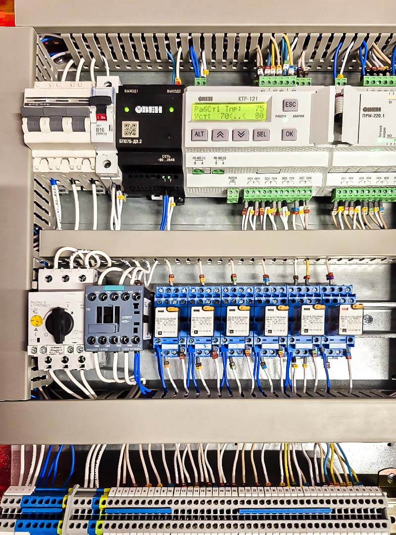

Для решения поставленной задачи выбрали ОВЕН КТР-121 – отраслевой контроллер с готовыми алгоритмами для автоматизации котельных. Мы использовали модификацию с алгоритмом 01.10, предназначенную именно для автоматизации работы котла, которая позволила совместить уже существующую систему с новым контроллером. Для увеличения количества входов и выходов использовали модуль расширения ОВЕН ПРМ-1.
Шкаф управления котлом на базе КТР-121.01.10
Котельная предприятия

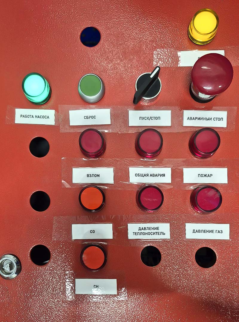

КТР-121.01.10 обеспечивает управление горелками, поддержание заданной температуры теплоносителя, а также контроль и сигнализацию аварий. В нашем случае он контролирует аварии насоса, давления теплоносителя и газа, взлом, пожар, общую аварию, а также изменение уровня СО (угарный газ) и СН (метан).
Лицевая часть дверцы шкафа управления котлом
КТР-121 отлично подошел для быстрой замены, а наличие готового алгоритма сократило время работ. Чтобы установить контроллер, потребовалось смонтировать его, подключить входные-выходные цепи, настроить параметры прибора – выбрать тип схемы управления, уставки регулирования, параметры защиты котла и настройки датчиков. После чего остается проверить правильность подключения исполнительных механизмов и датчиков, запустить установку в работу и проверить сообщения об авариях.
В результате благодаря простому и доступному аналогу от ОВЕН удалось перевести один из котлов на управление отечественным оборудованием.
После перехода на контроллер ОВЕН удалось обеспечить стабильную работу котла при минимальных затратах ресурсов.
