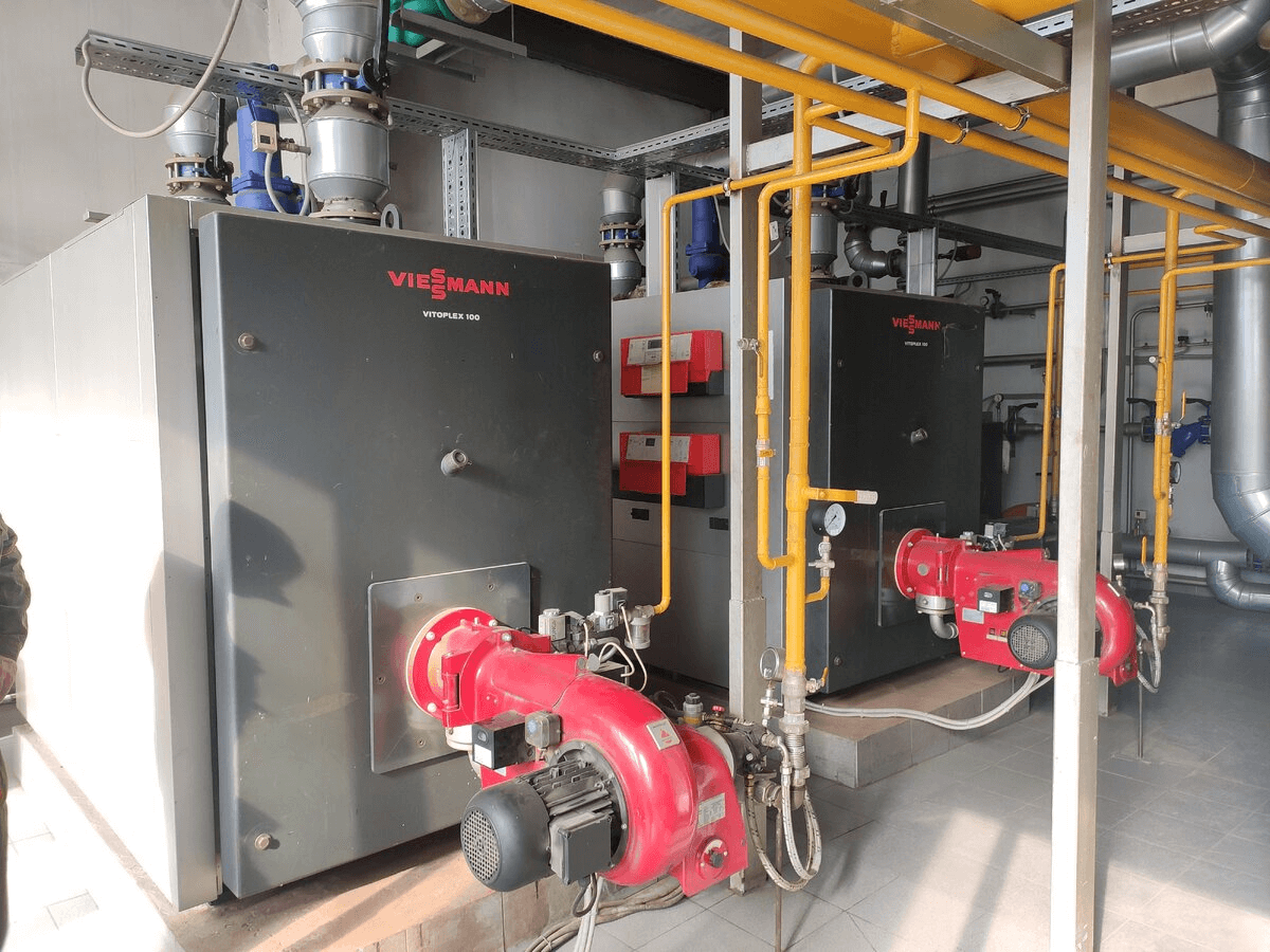

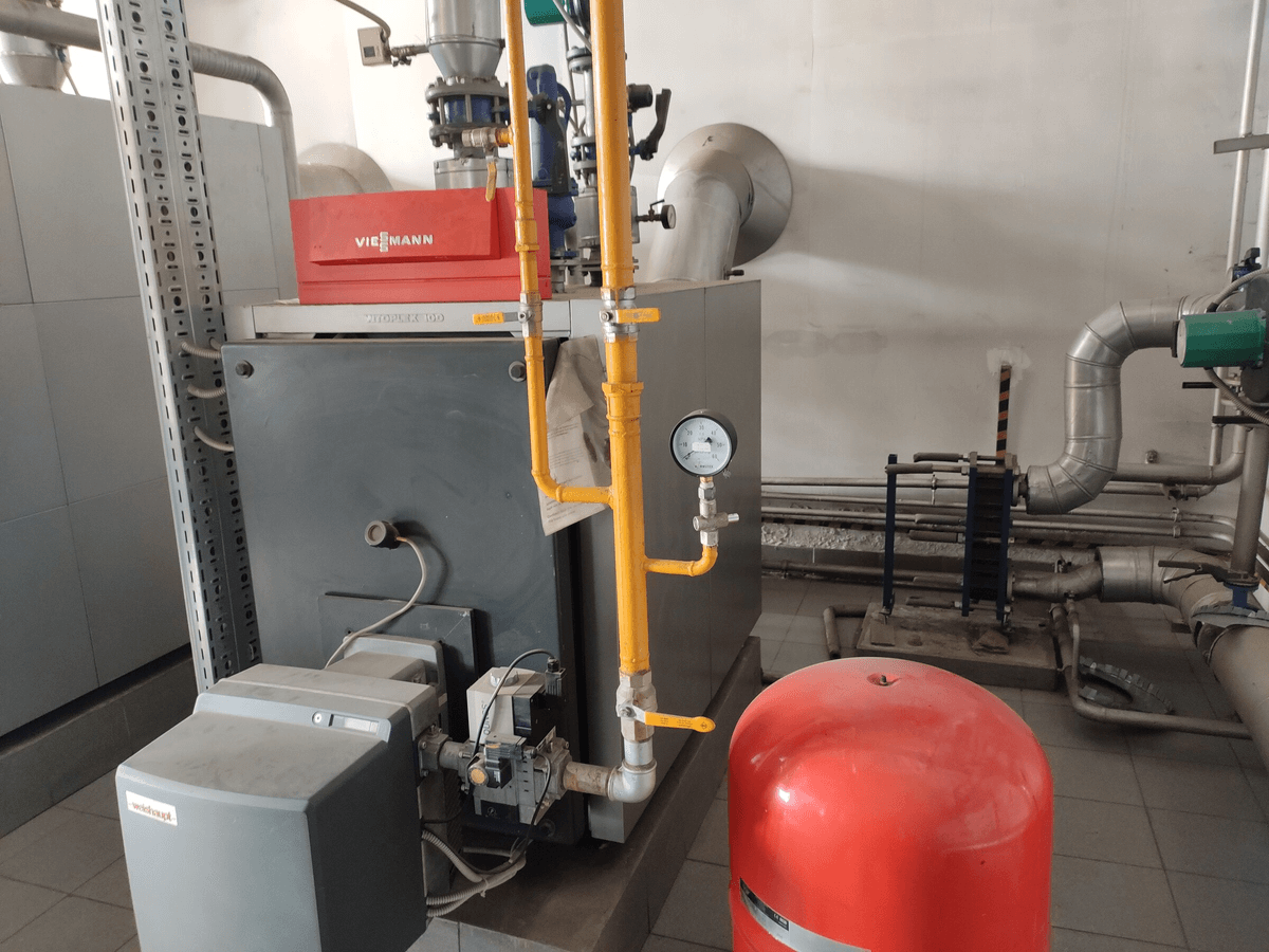

Перед модернизацией котельная заказчика состояла из трех котлов: два Vitoplex мощностью 1700 кВт, работающих в каскаде и управляемых через Vitotronic 333 и Vitotronic 100, и отдельно стоящий котел Vitoplex мощностью 400 кВт, также управляемый через Vitotronic 100. Все котлы были оснащены модулируемыми горелками Weishaupt.

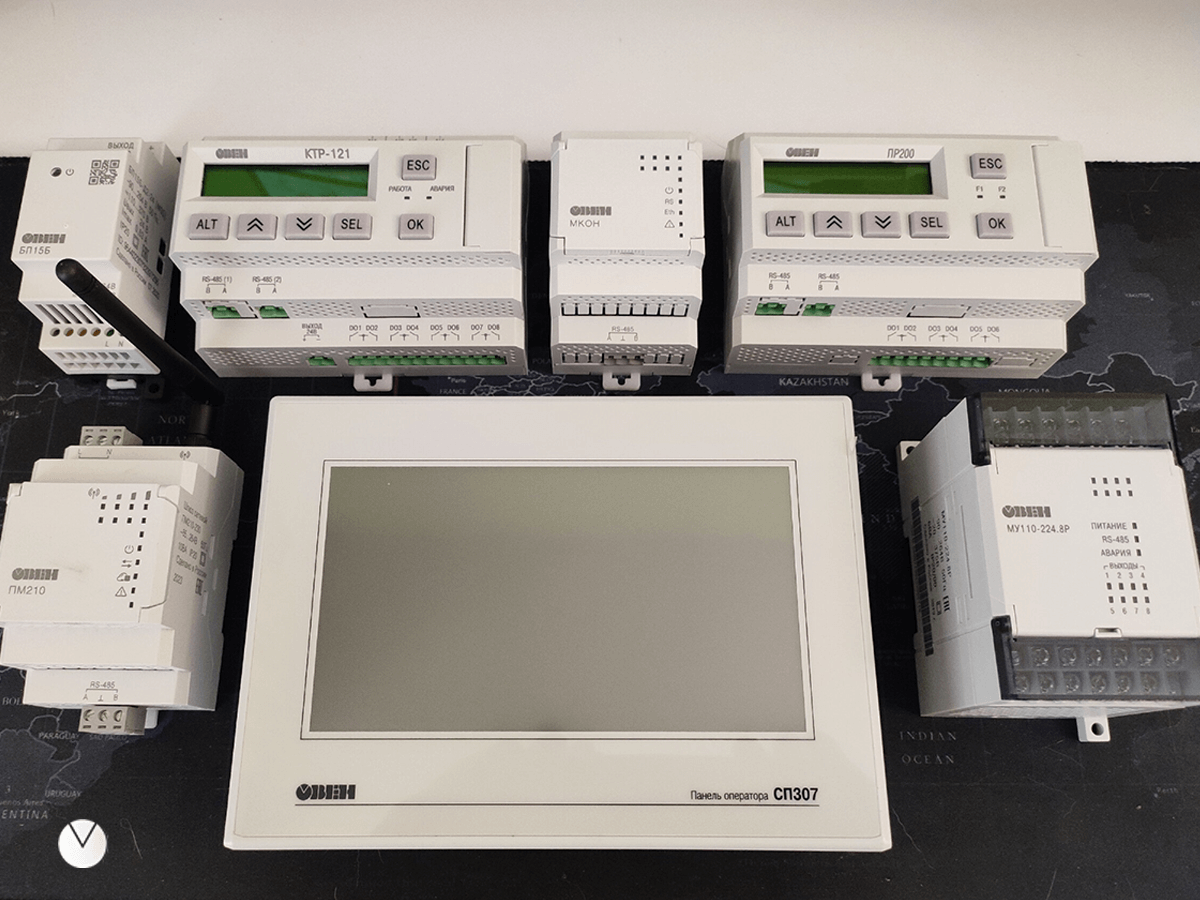

Для модернизации системы было закуплено оборудование производства компании ОВЕН, а также шлюз, преобразующий протокол LON в протокол Modbus RTU.

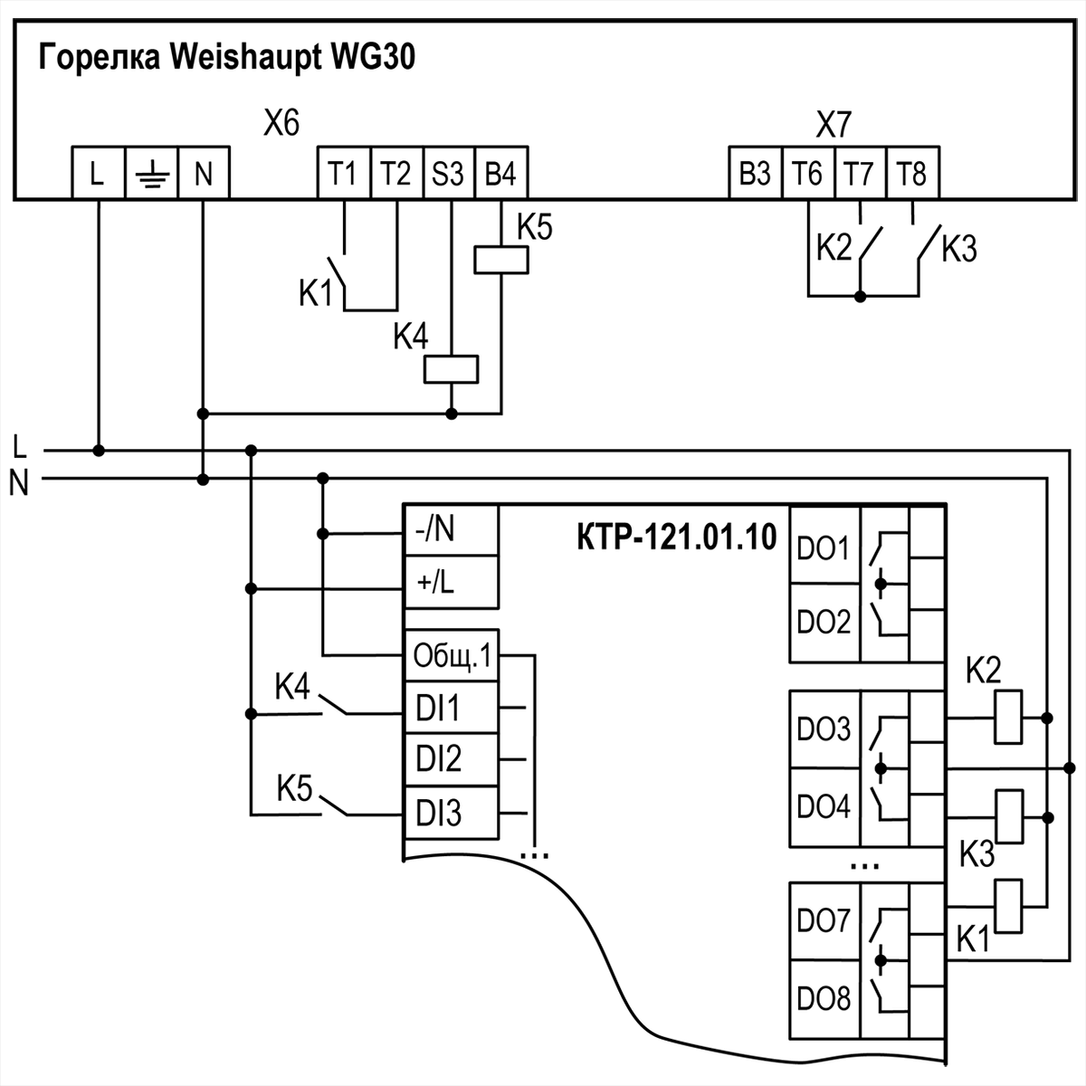

На первом этапе модернизации системы управления котельной контроллер Vitotronic 100 на котле мощностью 400 кВт был заменен на котельный контроллер КТР-121 от компании ОВЕН. Это позволило значительно расширить функциональность системы, обеспечив более гибкое управление и мониторинг работы котла, а также эффективно управлять модулируемой горелкой Weishaupt и контролировать работу котлового насоса, обеспечивая при этом контроль температуры на подающем и обратном трубопроводах котла.

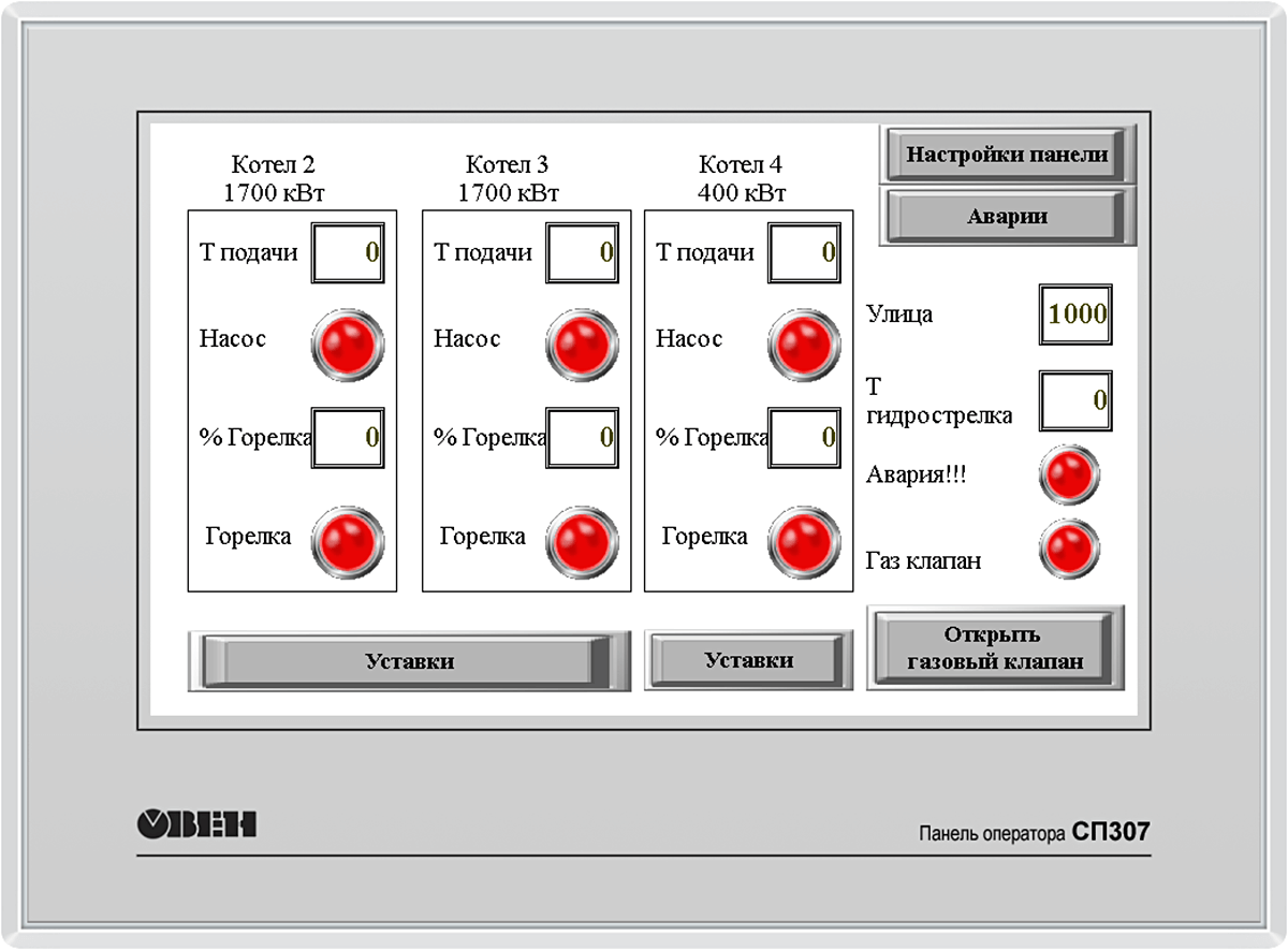

Параллельно с заменой контроллера к каскадному контроллеру Vitotronic 333 была подключена панель оператора СП307 через шлюз LM-Gate. Это позволило интегрировать систему с сетью Modbus RTU и расширить возможности мониторинга и управления. Панель оператора также была подключена к облачному сервису OwenCloud через шлюз ПМ210, обеспечивая удаленный доступ к данным о состоянии котельной.

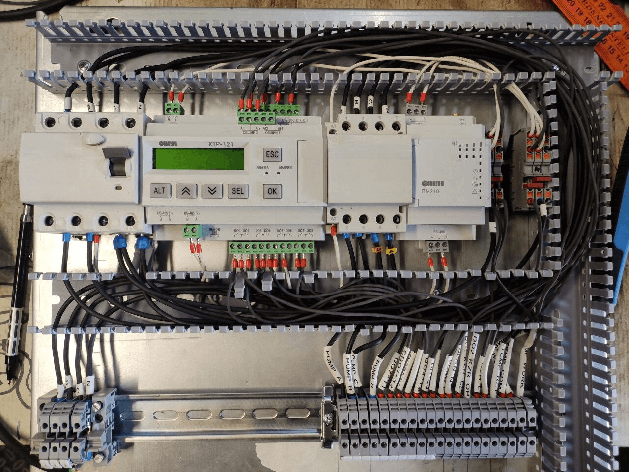

Важной частью системы стало программируемое реле ПР200, установленное в щите управления. Оно отвечает за прием сигналов аварий и управление внешними устройствами, такими как газовый клапан, обеспечивая оперативное реагирование на аварийные ситуации.
Чтобы расширить сеть Modbus и обеспечить связь с удаленными устройствами, был установлен конвертер МКОН. Он позволил преобразовывать протокол Modbus в Modbus TCP и обратно, обеспечивая возможность расширения сети на любые расстояния.
