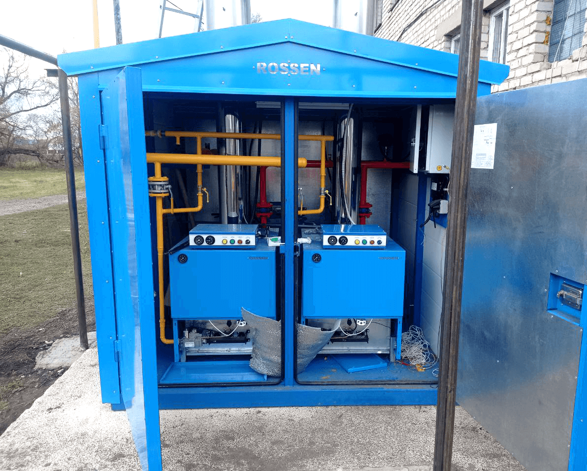

Стандартный котел уличного размещения, переделанный под котел с дистанционным управлением

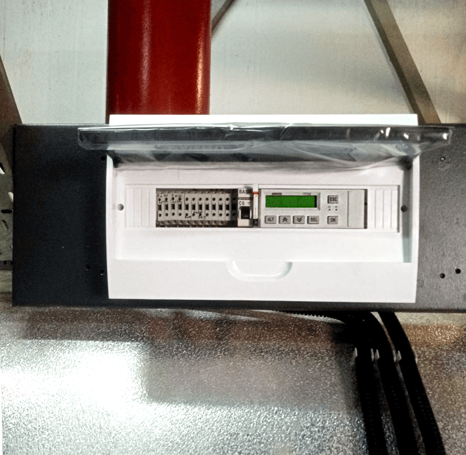

КТР-121 вместо стандартного пульта управления котлом

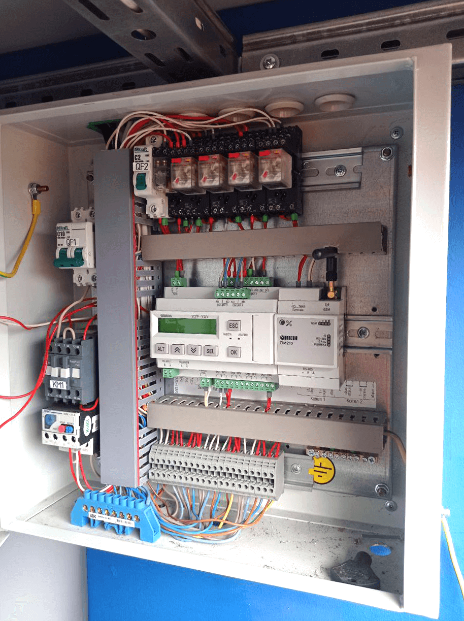

Шкаф управления котлом с применением КТР-121 и шлюза ПМ210 для подключения к облачному сервису OwenCloud
