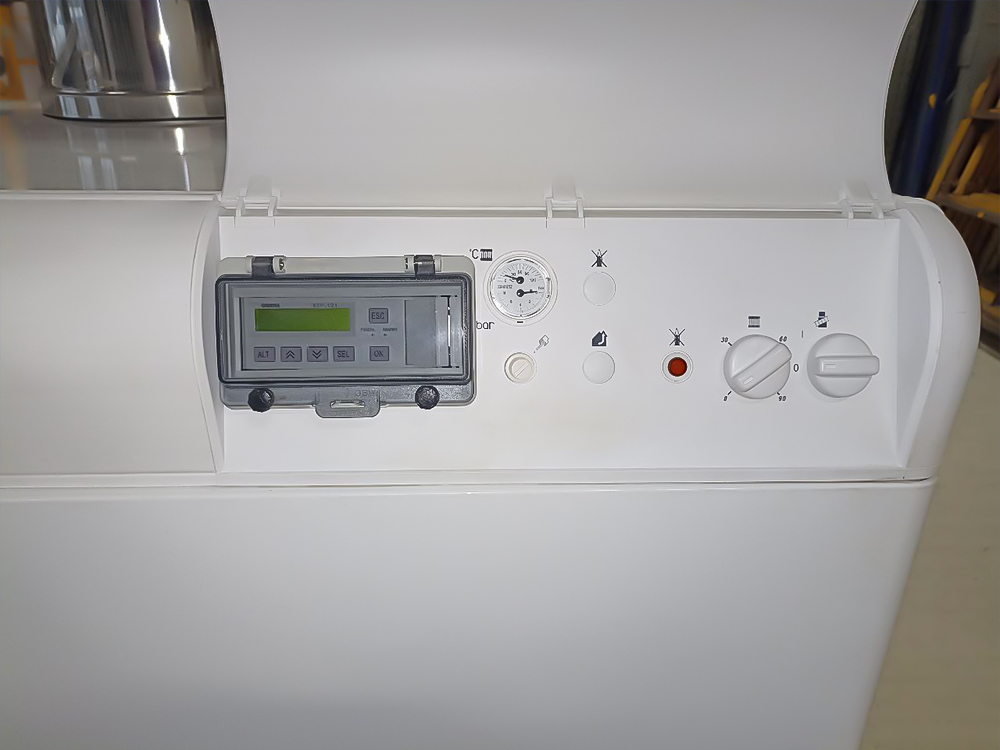

Всего в котельной установлено три двухступенчатых атмосферных котла мощностью 289 кВт каждый. Для управления каждым из них были установлены котловые регуляторы с готовой логикой КТР-121.01. Они управляют двухступенчатыми горелками, насосами рециркуляции котла, открывают электрозадвижки для каскадного управления, а также следят за общим состоянием котла.
КТР-121.01 для управления двухступенчатым атмосферным котлом

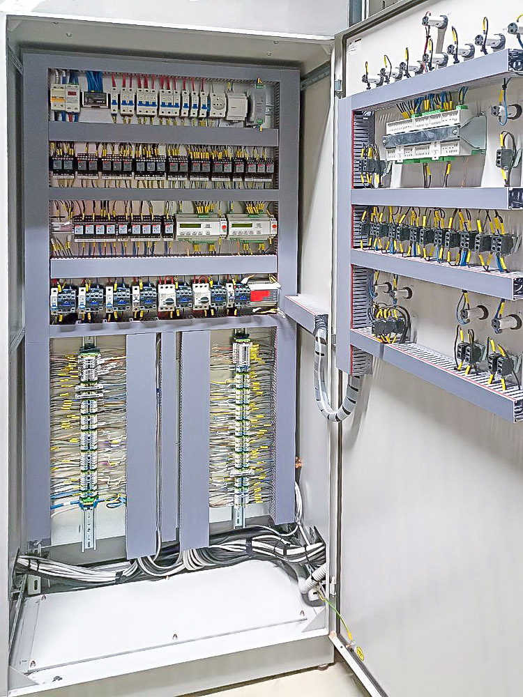

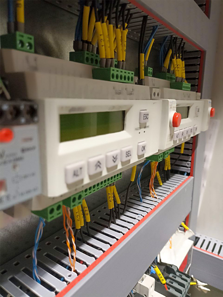

Современные отопительные котельные часто совмещают задачи генерации и распределения тепла на ГВС и отопление. Данная котельная не стала исключением. Поэтому четыре прямых контура теплопотребления и бойлер ГВС с рециркуляцией обслуживаются двумя контроллерами модификации КТР-121.03 – тепловыми регуляторами, которые регулируют температуру в контурах, управляют насосами контуров отопления и ГВС. Получая необходимые сведения о котловом контуре и уличной температуре из каскадного контроллера КТР-02.41, они также могут в зависимости от требований увеличивать запрос тепла из котлового контура.
КТР-121.03 для управления контурами отопления и ГВС

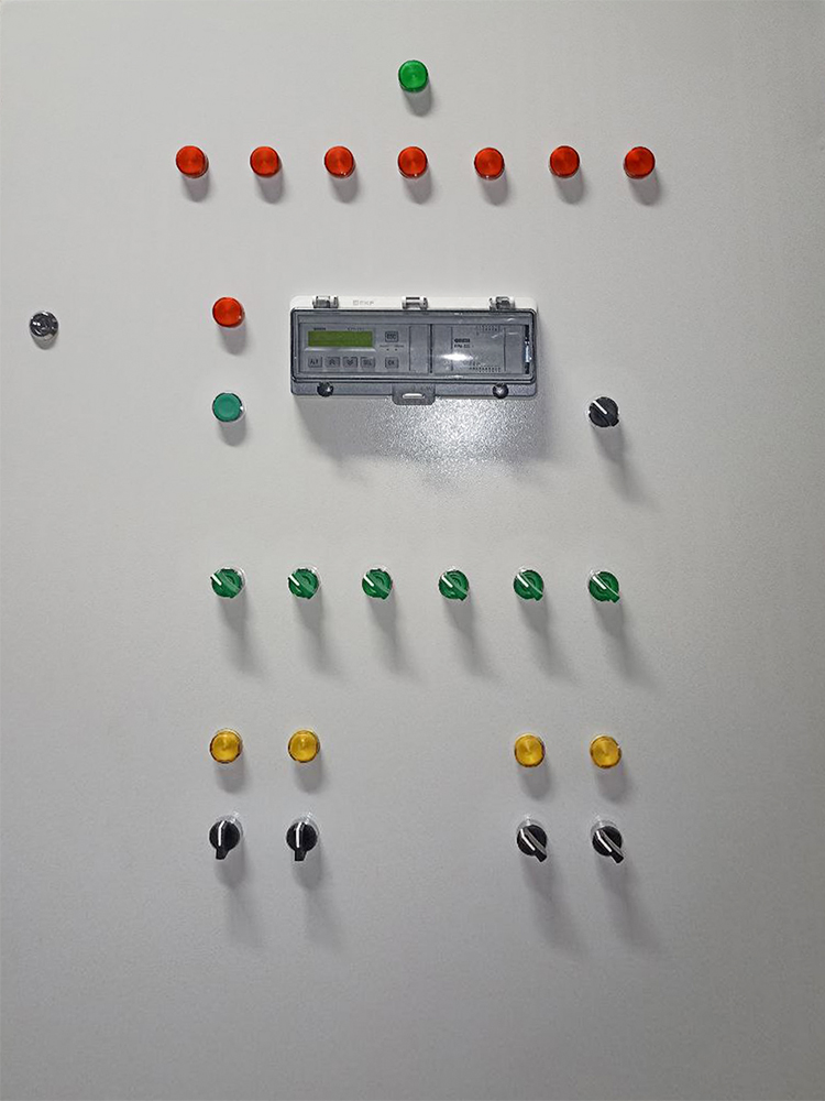

Общей работой котельной управляет каскадный контроллер КТР-121.02. Он управляет каскадом котлов, обеспечивая погодозависимое управление, оптимизирует работу котельной, обеспечивая эффективную регулировку нагрузки котлов, своевременно подключая резервные котлы к работе в случае аварии или перегрузки.
Шкаф управления общей работой котельной на КТР-121.02
