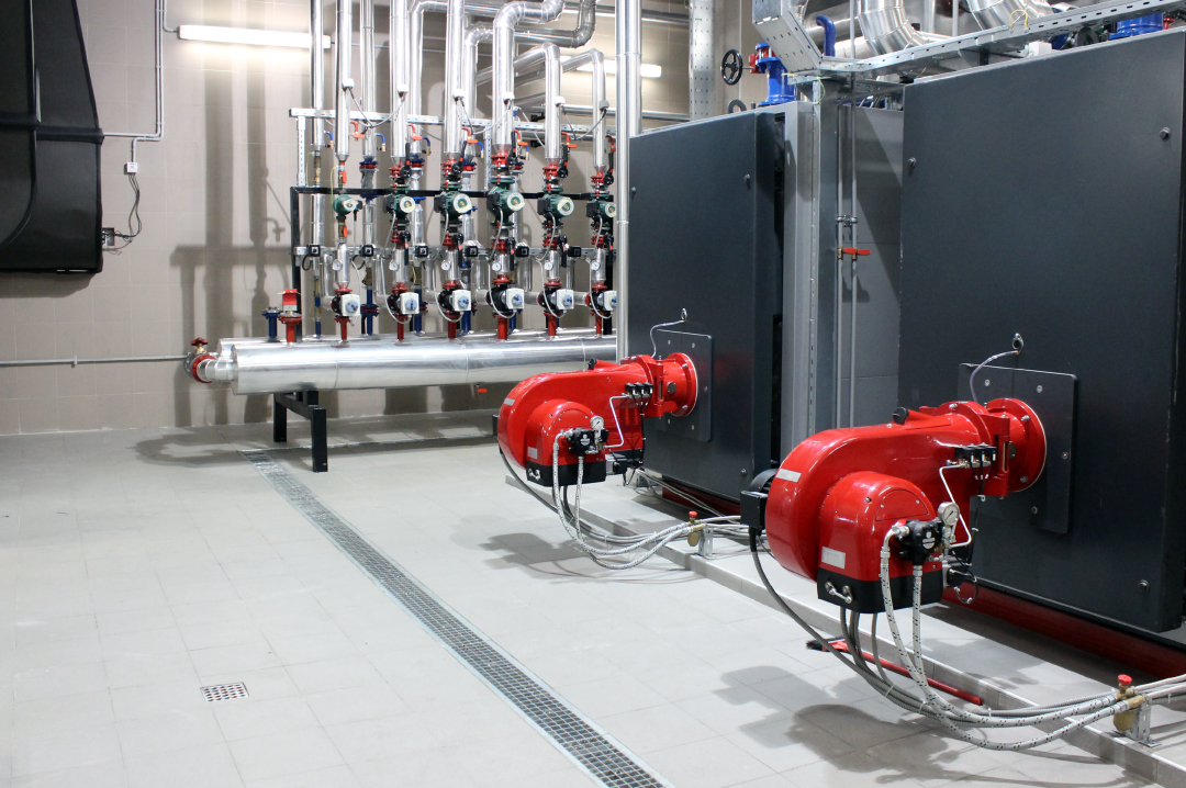

А.М.: В котельной находилось четыре устаревших и выработавших ресурс газовых котла без автоматизации. Мы произвели замену устаревшего оборудования и реализовали двухуровневую систему автоматизации:

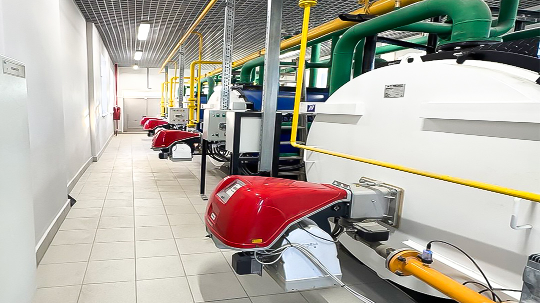

Котельная ООО «ГазпромТрансгаз Екатеринбург» мощностью 8 МВт

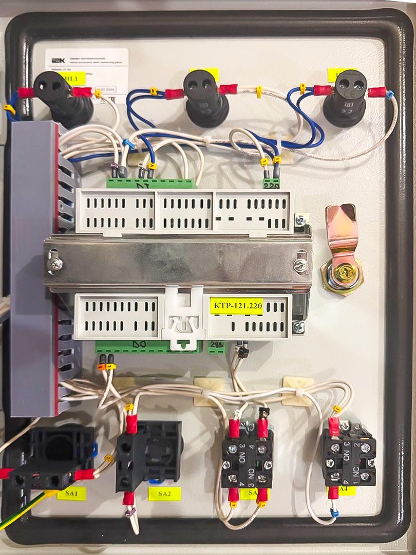

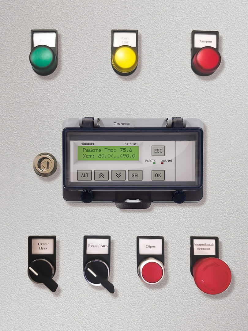

Для каждого из четырех котлов разработаны блоки управления на базе котловых регуляторов ОВЕН КТР-121.01. Благодаря контроллерам осуществляются все необходимые функции для стабильной и безопасной работы котлов:
  • плавная модуляция мощности горелки;
  • контроль давления и температуры теплоносителя;
  • контроль температуры уходящих газов;
  • защита котлов с установкой циркуляционного насоса;
  • диагностика и сигнализация неисправностей.
Индивидуальные блоки управления котлами на базе котловых регуляторов ОВЕН КТР-121.01
