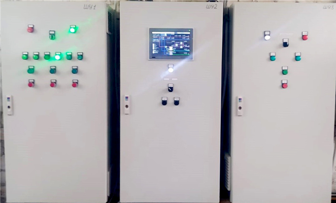

На основе оборудования ОВЕН собрана распределенная система управления, состоящая из одного или нескольких шкафов управления насосами (ШУН) и шкафа управления и диспетчеризации (ШУД) (рис.1).
Рис. 1. Шкафы управления насосами и шкаф управления и диспетчеризации
В шкафу управления и диспетчеризации установлены основной контроллер и средство визуализации. С их помощью можно следить за работой ЦТП и управлять технологическими процессами. С помощью контроллера также организован мониторинг доступа в помещение, контроль протечек воды, передача информации по основному и резервному каналам.

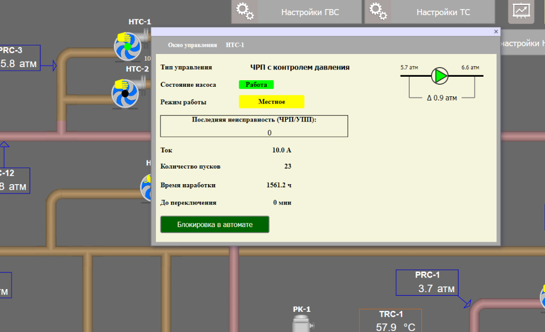

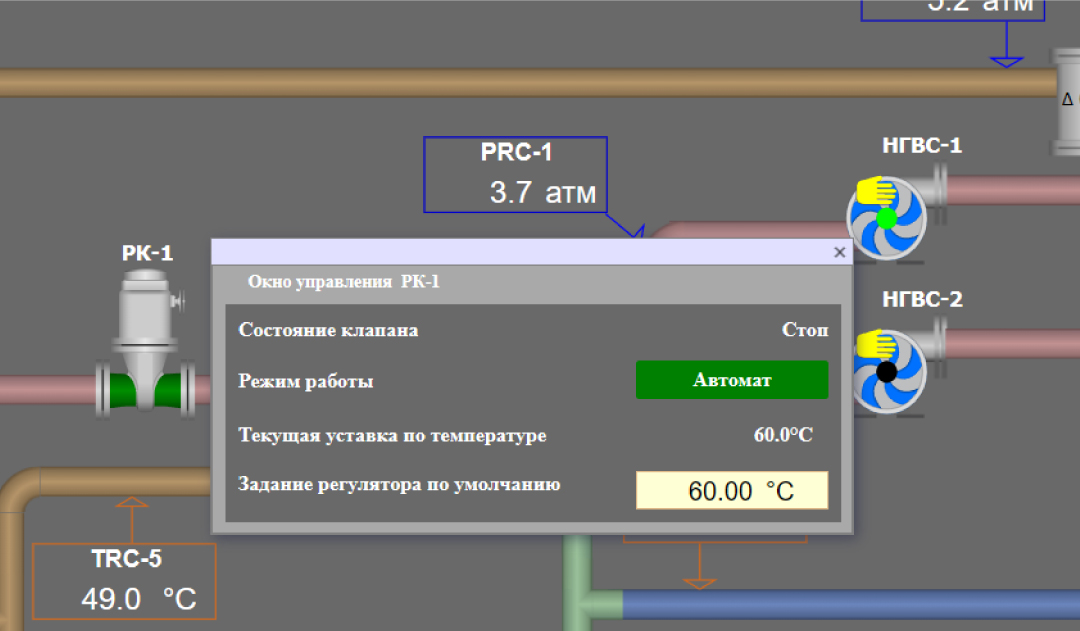

Система управления работает как в ручном, так и в автоматическом режимах. В ручном режиме управление всеми устройствами теплопункта происходит с панели шкафа управления диспетчеризацией. Оператор диспетчерского пункта имеет возможность только отслеживать работу ЦТП.
В автоматическом режиме управление может осуществляться и из диспетчерского пункта (рис. 2). Переключение режимов («автомат», «ручной») возможно только со шкафа ШУД в ЦТП.
Рис. 2. Мнемосхема управления в диспетчерском пункте
В шкафах управления насосами (ШУН) расположены пускорегулирующая аппаратура, модули ввода-вывода, в некоторых случаях программируемые контроллеры. Насосы управляются с помощью частотно-регулируемого привода (ЧРП) или устройства плавного пуска (УПП). Дополнительные данные о работе двигателей насосов – ток, частота, сопротивление изоляции и другие – передаются на диспетчерский пункт. В случаях, когда дополнительные данные с этих устройств передать невозможно, применяются специализированные устройства защиты двигателей, например, УЗД1. Это позволяет защитить двигатели от излишнего износа в связи с работой при избыточной нагрузке.
Для измерения температуры применяются термометры сопротивления, а давление измеряется с помощью универсального манометра с интерфейсом RS-485 и стрелочным указателем. Применение устройств с последовательным интерфейсом повысило помехозащищенность системы и сократило использование проводов. Частотные преобразователи также оснащены коммуникационной платой последовательного интерфейса, что позволяет обмениваться информацией с контроллером и пунктом диспетчеризации. Во всех ЦТП установлены датчики протечки воды. При обнаружении протечки имеется возможность запустить насос на откачку воды по команде с диспетчерского пункта или автоматически.

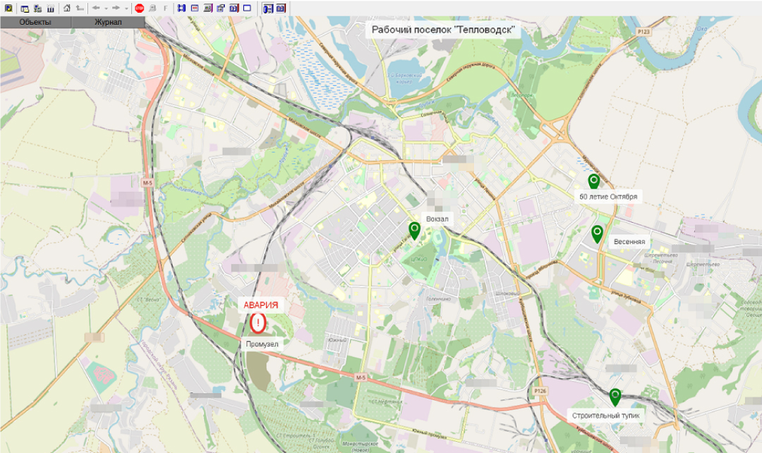

На экране у оператора диспетчерского пункта отображаются все теплопункты с привязкой к карте местности (рис. 3). В планах по развитию проекта – наблюдение за перемещением аварийной группы в режиме реального времени.
Рис. 3. Расположение тепловых пунктов на карте
