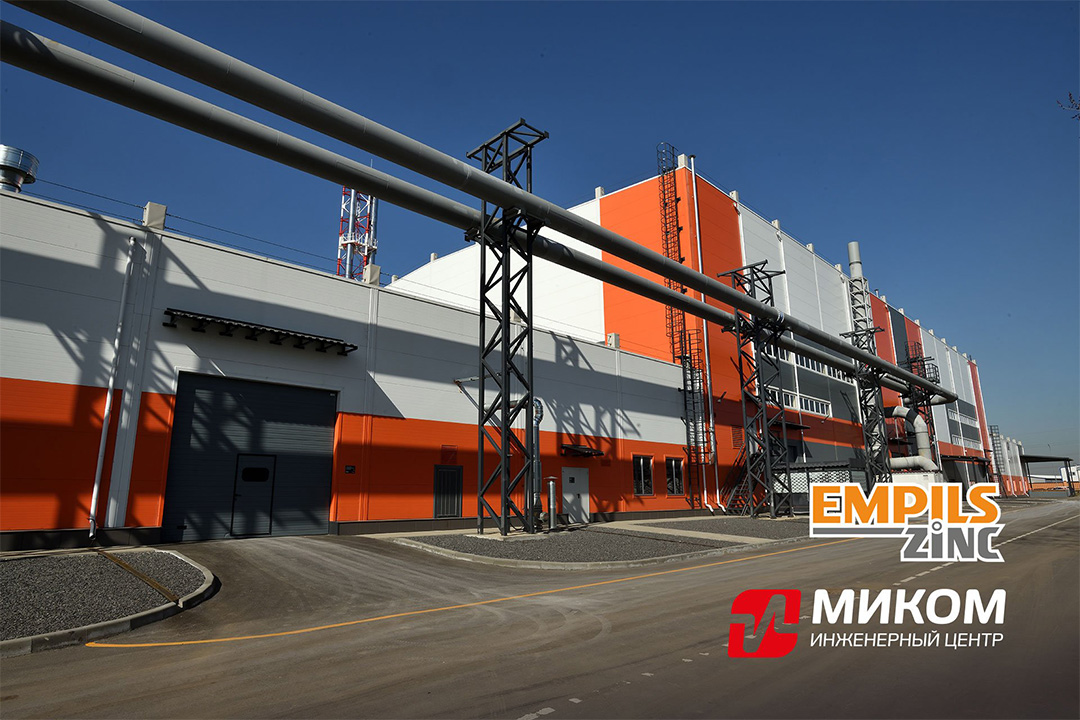

Завод по производству цинковых белил
А.Ч.: Завод «ЭМПИЛС-ЦИНК» — это новое производство, которое входит в перечень ключевых инвестиционных проектов Ростовской области, а проектная мощность предприятия составляет до 24 тыс. тонн продукции в год. Это современное энергоэффективное производство с системами рекуперации, автоматизации, фильтровальными установками и аспирацией с эффективностью очистки не менее 99 %. Для предприятия такого масштаба необходима комплексная автоматизация технологических процессов с единой системой диспетчеризации.
Цеха завода по производству цинковых белил «ЭМПИЛС-ЦИНК»

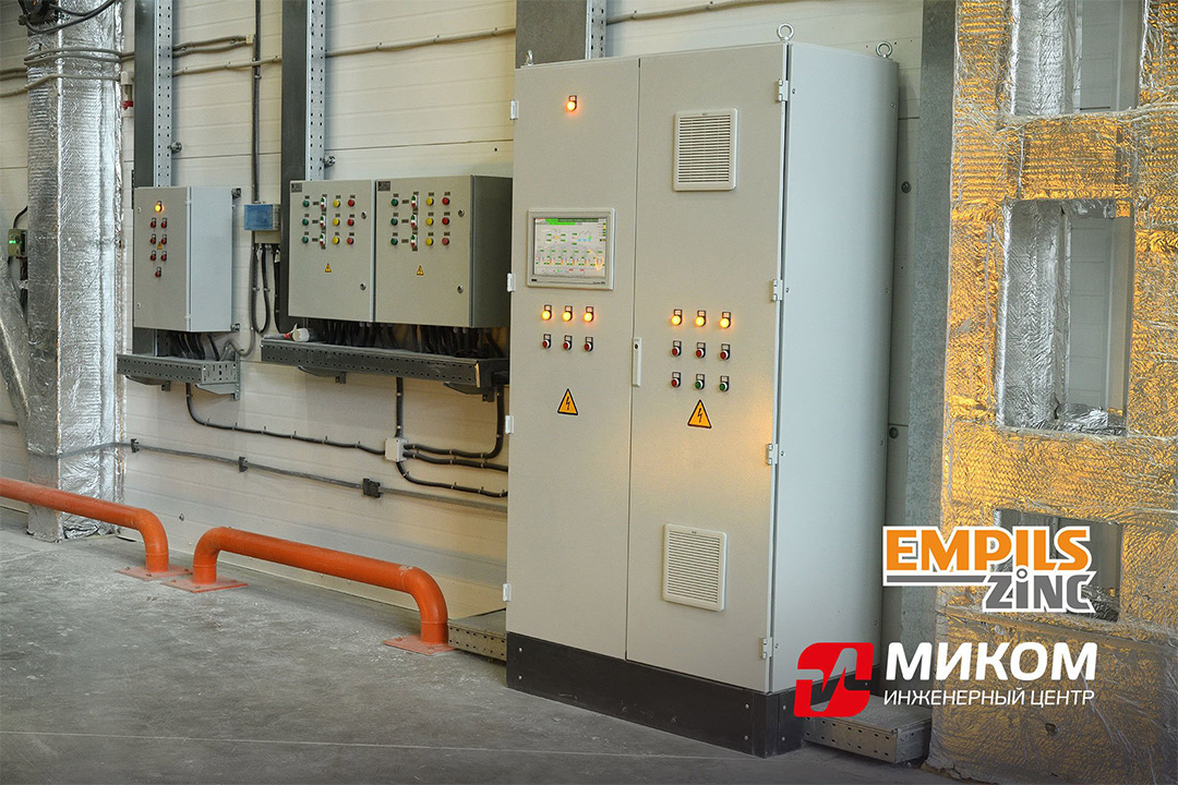

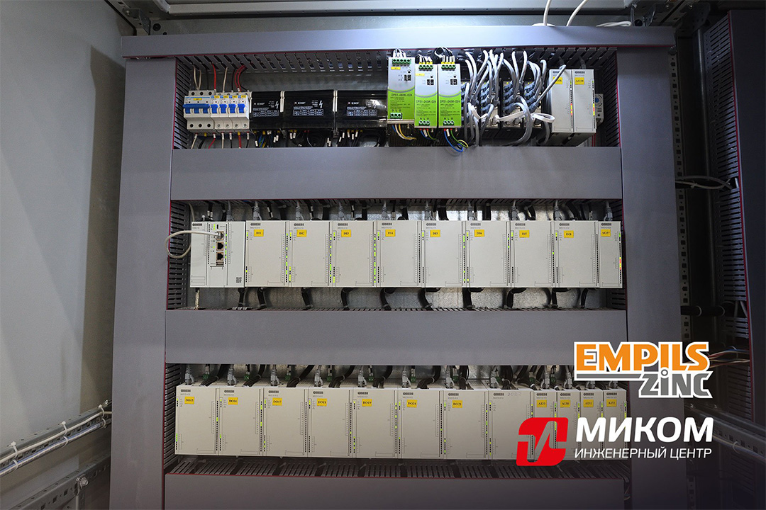

В качестве главного управляющего устройства был выбран программируемый контроллер ОВЕН ПЛК210 с модулями ввода-вывода серии Мх210. Для визуализации и настройки параметров взята сенсорная панель оператора СП315.
Автоматизация процессов на базе ОВЕН ПЛК210

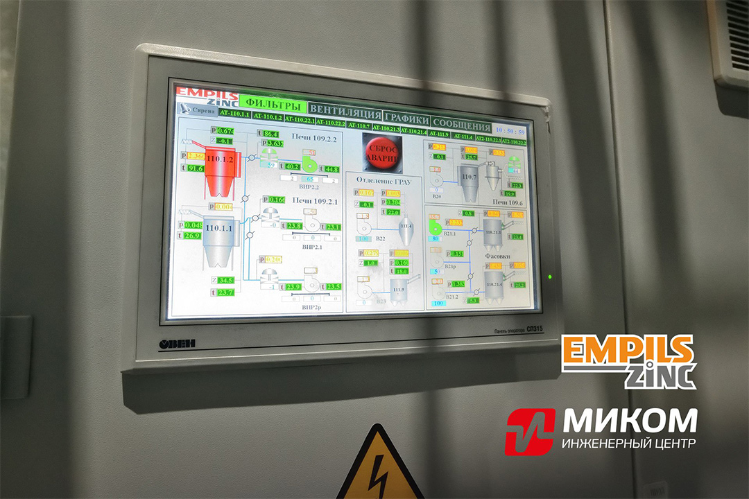

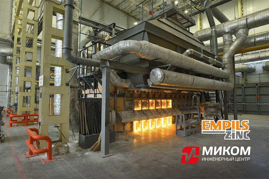

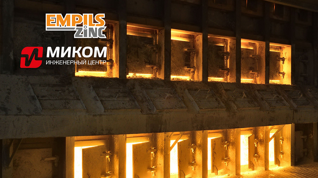

Система автоматизации муфельных печей построена на основе ОВЕН ПЛК210, датчиков температуры, давления, разрежения, управляемых заслонок подачи газа и воздуха и приборов газоаналитического контроля управляет процессами горения и плавлением цинка. Благодаря автоматизации можно контролировать состояние процесса в режиме реального времени, что обеспечивает точную работу оборудования и безопасность процесса.
Автоматизация работы муфельных печей на ОВЕН ПЛК210

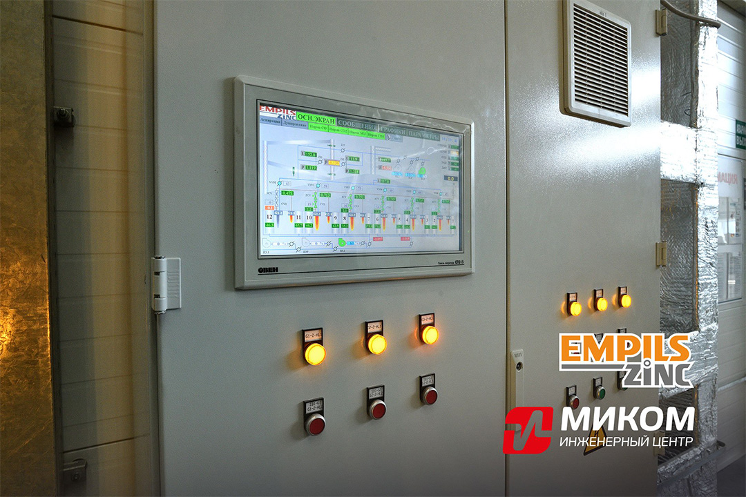

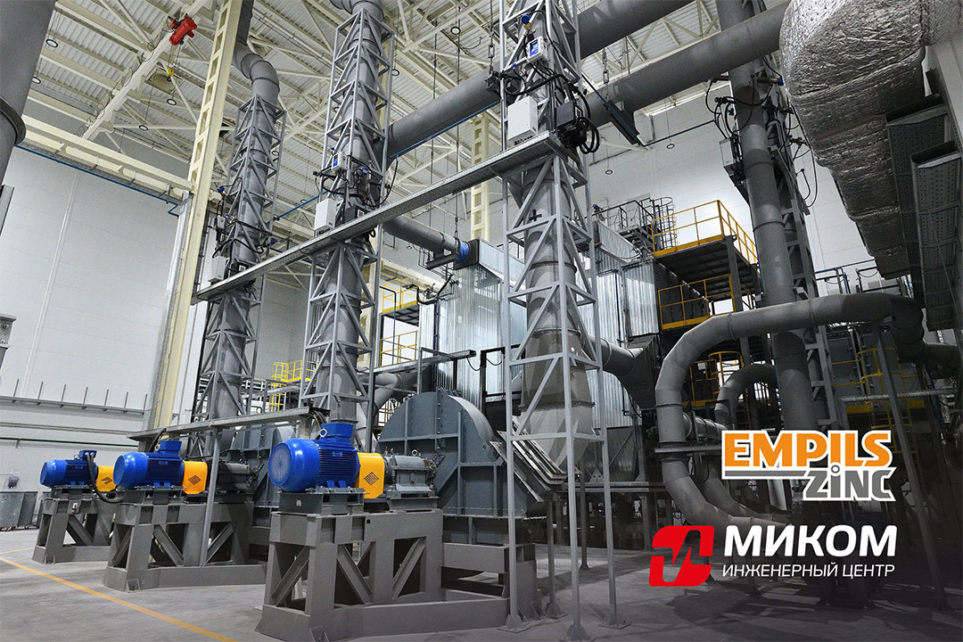

Шкаф автоматики фильтровального отделения на ОВЕН ПЛК210 осуществляет контроль и управление рукавными фильтрами. В состав системы автоматизации входят датчики температуры, перепада давления, контроля запыленности, уровня продукта в бункерах, управления приводами вентиляторов. Для предприятия, где вопросам экологии уделяется принципиальное внимание, этот контур является одним из ключевых.

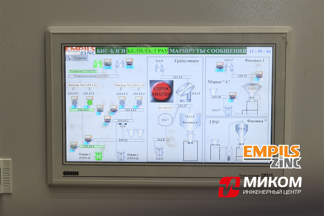

Мнемосхемы на сенсорной панели ОВЕН СП315

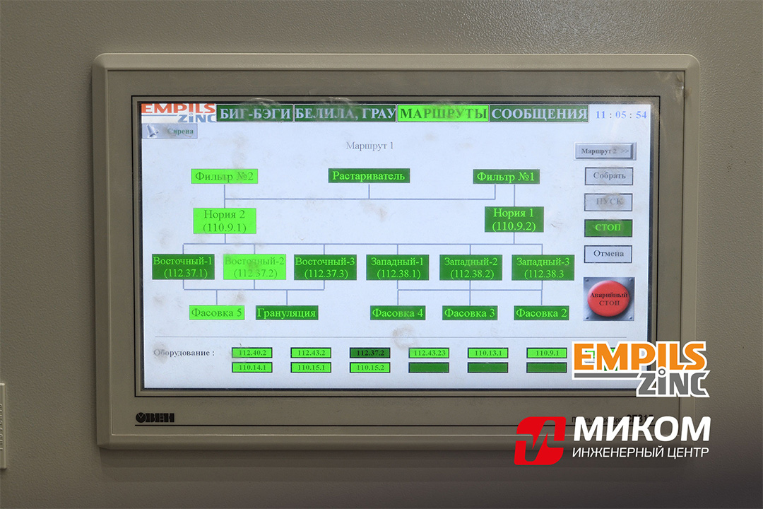

Шкаф управления системой автоматизации фасовочного отделения на основе ОВЕН ПЛК210, датчиков безопасности состояния поточно-транспортного оборудования (винтовые шнеки, ковшовые элеваторы), датчиков положения шиберных задвижек, контроля уровня продукта в бункерах, управления приводами оборудования выполняет задачи контроля и управления перемещением продукта из фильтров в фасовочные машины «ТЕНЗО-М». Здесь автоматизация снижает риск сбоев на участке.
Отображение и управление процессом на сенсорной панели ОВЕН СП315

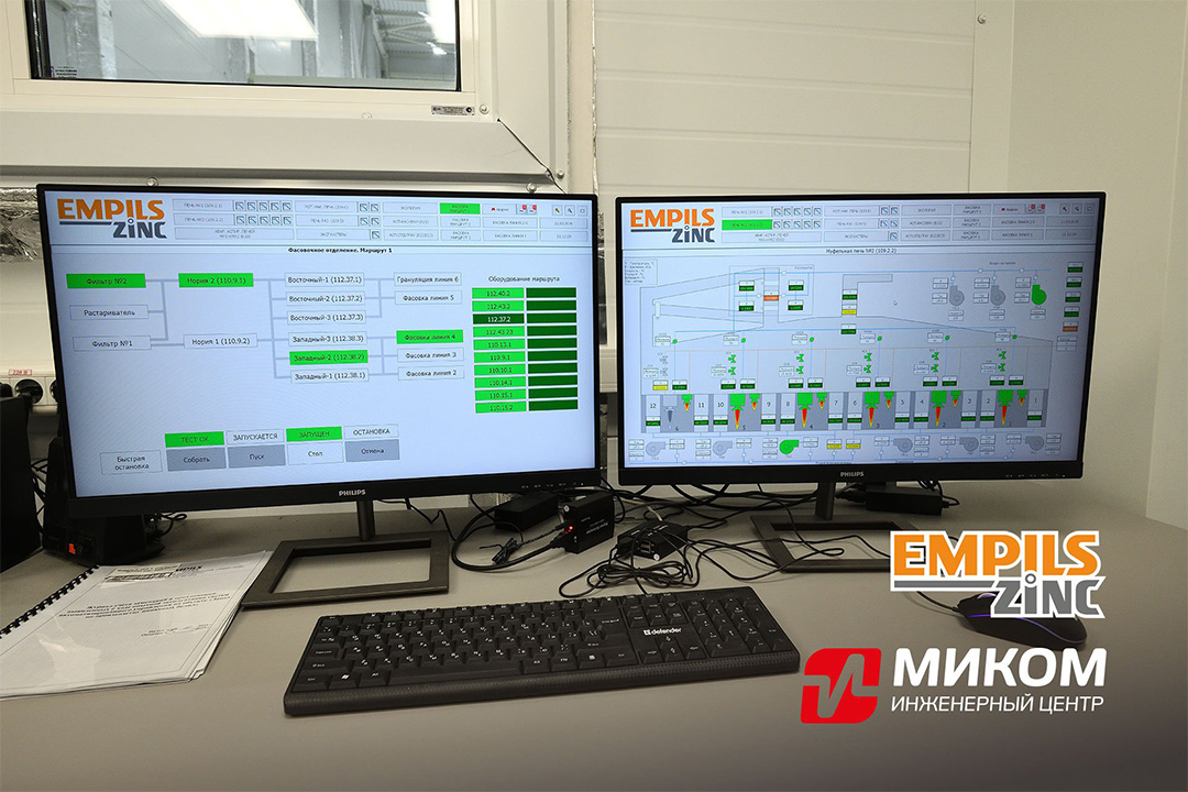

Система управления верхнего уровня на основе MasterSCADA 4D включает в себя основной и резервный сервер, рабочие станции контроля и управления. Это решение обеспечило централизованный сбор и отображение данных со всех участков, визуализацию состояния оборудования и возможность оперативного контроля параметров процесса.
