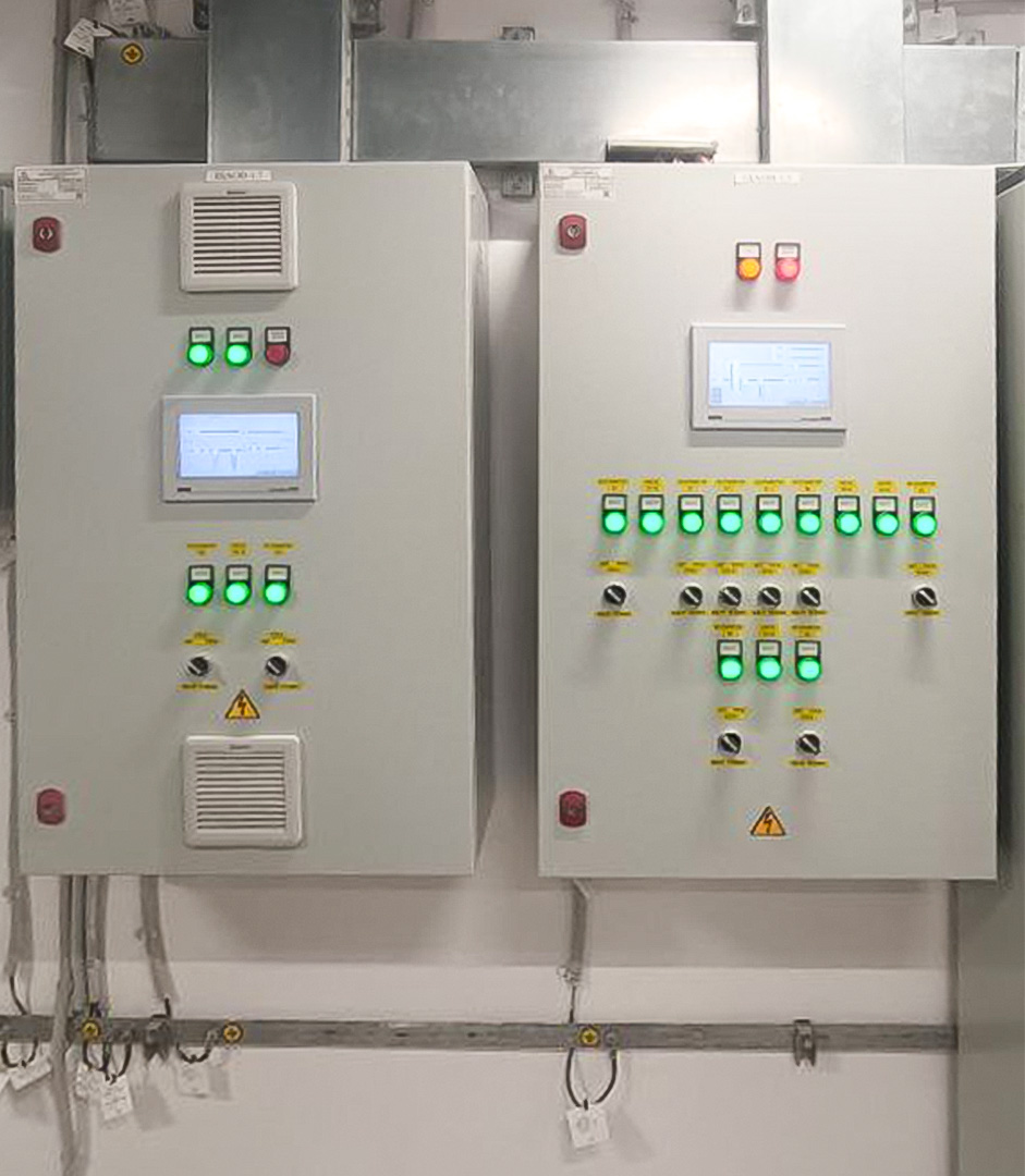

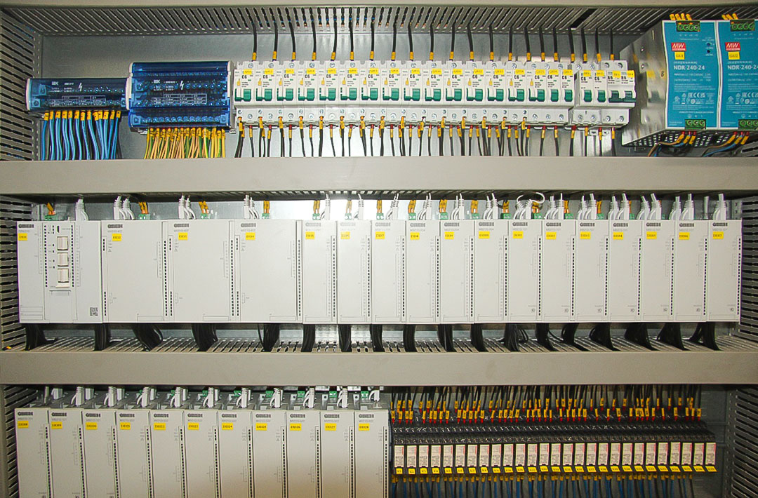

Для реализации решения специалисты ВОДОКОМФОРТ разработали и произвели шкафы автоматизации под собственной торговой маркой «МЕГАТРОН». Шкафы обеспечивают управление системами вентиляции и хладоцентра, а также сбор и передачу данных в SCADA-систему объекта.

Проект очень сложный – буквально все шкафы управления для проекта разрабатывались индивидуально. Каждый из шкафов управляет определенным технологическим участком. Необходимая информация передается на верхний уровень, где эксплуатационная служба получает общее представление о состоянии инженерных систем.

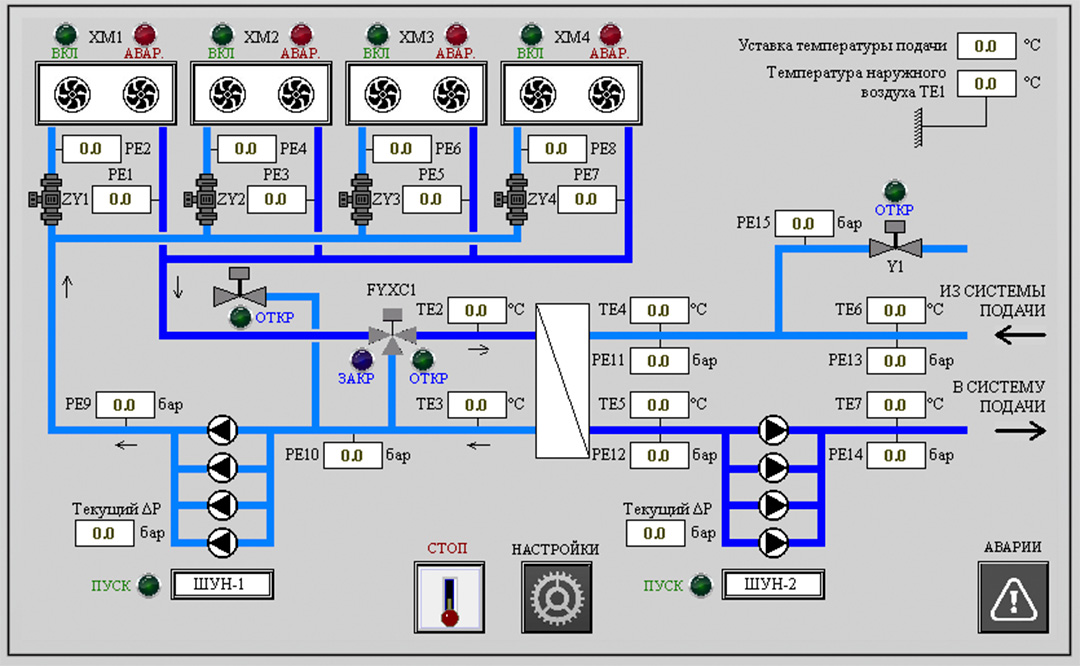

Автоматика контролирует состояние четырех чиллеров, циркуляционных насосов, регулирующих клапанов и температурный график подачи пропиленгликоля. Датчики передают значения температуры и давления через модули ввода. Контроллер сравнивает их с заданными параметрами и передает команды исполнительному оборудованию.
Мнемосхема на панели оператора для хладоцентра
Система может работать в двух режимах: ручном и автоматическом. Отключить авторежим можно через панель управления. Там же отображена мнемосхема с текущими показаниями системы, состоянием технологических контуров, кнопки перехода в меню настроек и кнопка перехода в меню аварий.

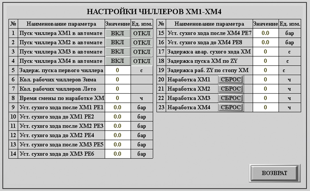

Через меню оператор задает количество работающих чиллеров для зимнего и летнего сезонов, время их смены по наработке, пороги и задержки защиты от сухого хода, настройки насосов и регулирующих клапанов, а контроллер определяет последовательность включения оборудования, следит за соблюдением условий пуска и реагирует на отклонения.

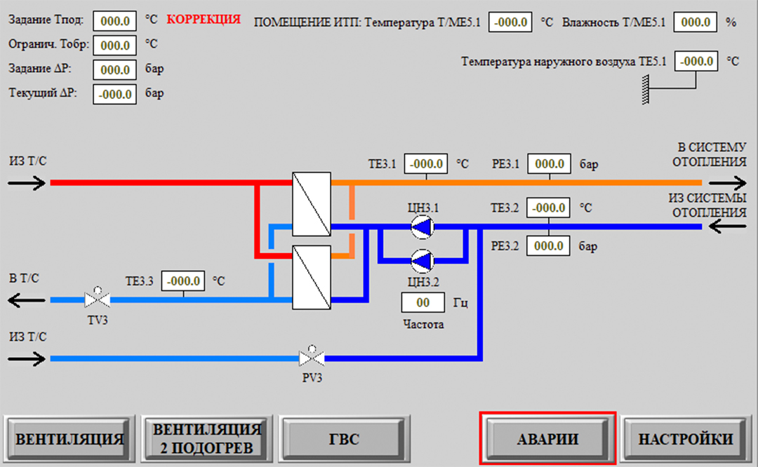

Автоматизация индивидуального теплового пункта
Индивидуальный тепловой пункт объединяет контуры отопления, горячего водоснабжения и подготовки теплоносителя для вентиляционных систем. Для управления регулирующими клапанами и насосным оборудованием использован контроллер ОВЕН ПЛК210, модули дискретного и аналогового ввода-вывода с EthernetМх210, преобразователь протокола Modbus МКОН, 5-портовый сетевой неуправляемый коммутатор КСН210 и панель оператора СП307.
Система учитывает температуру наружного воздуха и параметры в помещениях, что позволяет корректировать работу инженерных контуров в соответствии с текущими условиями, а не эксплуатировать оборудование с максимальной производительностью, обеспечивая погодозависимое управление.

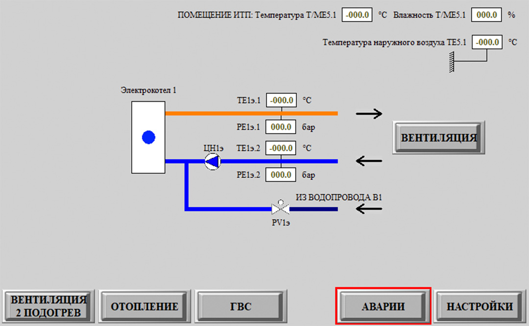

Панель оператора с мнемосхемами контуров отопления
Все ключевые параметры ИТП отражаются на панели оператора. В режиме реального времени инженерная служба может отслеживать значения давления, температуры и влажности, видеть статусы насосов («Работа/Авария/Стоп»), клапанов подпитки и электрокотлов, а также гибко корректировать уставки для контуров отопления и ГВС».
Оператор может последовательно переключать окна, переходя к системам теплоснабжения вентиляции, электрокотла, отопления и горячего водоснабжения и корректируя уставки.

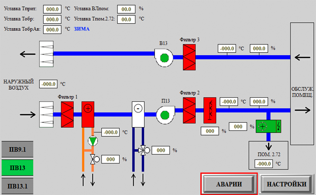

Шкафы управления общеобменной вентиляции также построены на базе ПЛК210, модулей ввода-вывода Мх210. Для локальной визуализации используются панели СП307.
Контроллер обеспечивает требуемую температуру и влажность, подает необходимое количество наружного воздуха, контролирует загрязнение фильтров и защищает теплообменное оборудование от аварийных режимов.
Главный экран панели оператора. Мнемосхема общеобменной вентиляции
На экранах сенсорных панелей отображаются текущие значения температуры и влажности, выбранный сезон, положения воздушных заслонок, состояние вентиляторов, циркуляционных насосов, водяных и электрических калориферов, увлажнителей и фильтров. Оператор может задавать температуру приточного воздуха, температуру обратной воды, а также требуемые температуру и влажность в помещении.
