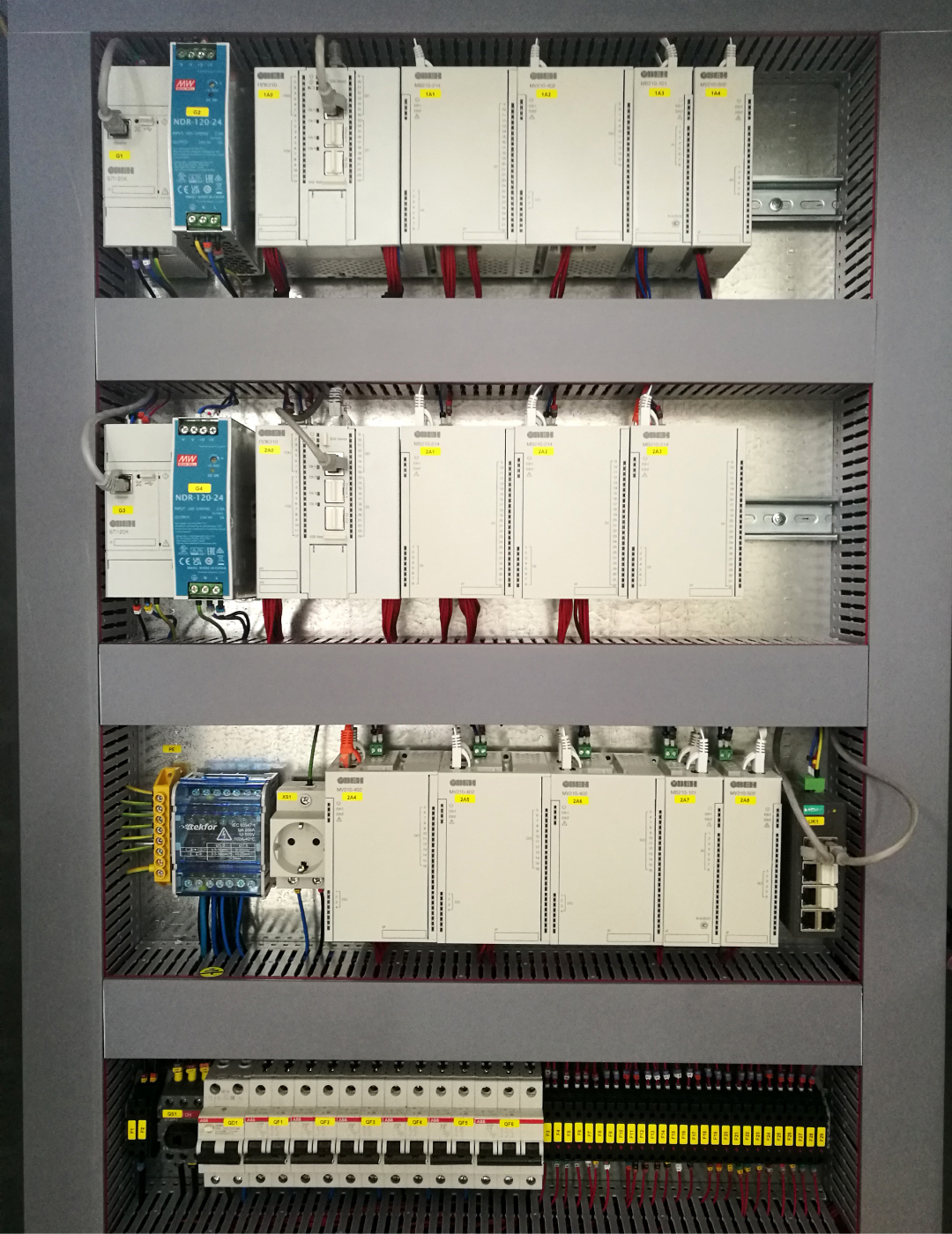

Шкаф управления на базе оборудования ОВЕН ПЛК210 и модулей серии ОВЕН МВ210 и МУ210
Для автоматизации процессов было использовано оборудование ОВЕН. Каждая линия была оснащена собственным программируемым логическим контроллером ПЛК210 и модулями аналогового и дискретного ввода-вывода серии МВ210 и МУ210, обеспечивающими сбор сигналов от оборудования и управление исполнительными механизмами, а также источниками питания для ПЛК и ответственных применений БП120К-24.

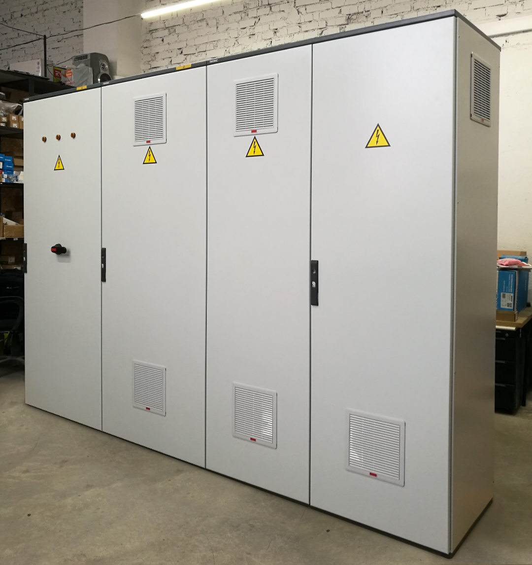

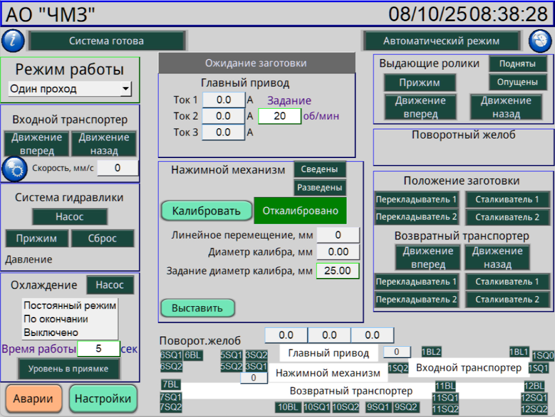

Для управления линиями установлены два пульта управления с панелью оператора – по одному на каждый стан, с помощью которых можно производить настройку параметров процесса и контролировать работу оборудования. Вся силовая часть оборудования размещается в трех напольных секциях шкафа.
Панель оператора для настроек и контроля работы
