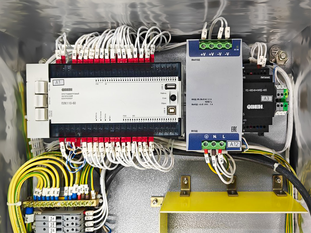

Управляющее оборудование располагается внутри шкафа, а сигналы от датчиков и исполнительных механизмов, находящихся во взрывоопасной зоне, передаются через соответствующие средства взрывозащиты, в том числе барьеры искрозащиты. Для решения части задач мы выбрали оборудование ОВЕН: программируемый контроллер ПЛК110, модули ввода-вывода МВ110 и МУ110, блоки питания, барьеры искрозащиты ИСКРА-ТС.03, ИСКРА-АТ.03 и преобразователи интерфейсов АС5.
Д.Т.: ПЛК110 является центральным элементом системы управления. Он получает информацию от полевых устройств, обрабатывает ее в соответствии с заложенным алгоритмом и управляет контакторами и реле, через которые включаются линии электрообогрева. ПЛК контролирует не только температуру, но и состояние самих линий электрообогрева: токи нагрузки и утечки, обрывы, перегрев греющего кабеля и рабочей среды. Работа автоматики предупреждает аварийные ситуации.
ОВЕН ПЛК110 во взрывозащищенном шкафу управления
