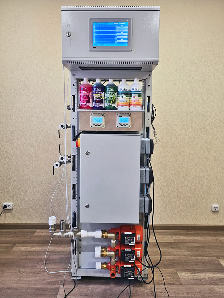

Шкаф управления капсульной теплицей с оборудованием ОВЕН

Контроллер ОВЕН ПЛК210 управляет насосами, дозированием компонентов и алгоритмами приготовления раствора. Прибор pHM1 непрерывно контролирует кислотность раствора, стабильно измеряя ее уровень в диапазоне 0…14 pH с погрешностью всего 0,02 %, и передает данные в систему управления. На основании этих данных контроллер корректирует процесс дозирования компонентов и поддерживает требуемый уровень pH.
ОВЕН рHM1 реально упрощает автоматизацию полива: при выходе рН за пределы пороговых значений реле включает сигнализацию и подает команду на клапан подкормки. Встроенная звуковая сигнализация мгновенно оповещает агронома о нарушении кислотности раствора, даже если он находится в другом конце теплицы.
Для локального контроля работы комплекса используется панель оператора ВП110 – она установлена в шкаф управления. Удаленный мониторинг осуществляется с помощью облачного сервиса OwenCloud, что позволяет оператору отслеживать состояние оборудования и параметры технологического процесса дистанционно через смартфон, своевременно корректируя рецепт дозирования и температуру раствора.
Контроллер рНМ1 оптимально подходит для применения в сельском хозяйстве. Датчики из химически стойких материалов (ПТФЭ, тефлон) не боятся агрессивных удобрений и кислот. Компактный корпус с пылевлагозащитой IP54 легко крепится на стену рядом с узлом подкормки, занимает минимум места и не боится влажности и пыли. А с простой калибровкой по двум или трем точкам может справиться даже начинающий электрик, без вызова сторонних специалистов.
