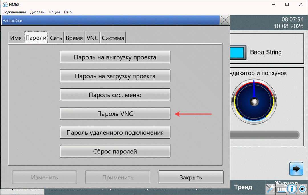

В системном меню на вкладке Пароли требуется задать пароль, который будет использоваться в VNC-клиенте для подключения к панели (по умолчанию задан пароль 123456). Пароль является «общим» для всех операторов.
Настройка пароля VNC
Важный момент: в проекте панели может использоваться система аутентификации пользователей – например, чтобы ограничить доступ к некоторым экранам и элементам только для соответствующей категории сотрудников. Но эта система не имеет привязки к VNC – оператор, удалённо подключившийся к панели в момент работы с ней другого специалиста, может невольно получить доступ к «секретным» экранам проекта. Поэтому, если в проекте требуется обеспечить разграничение прав пользователей, пароль VNC стоит выдавать только самой «привилегированной» категории сотрудников.

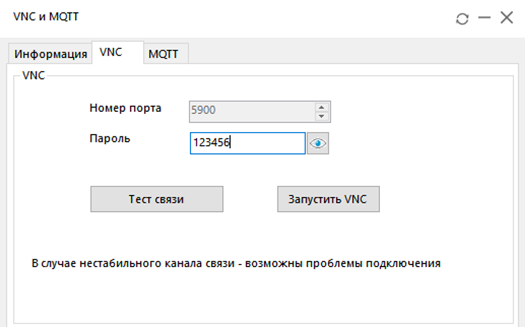

Для использования утилиты требуется подключиться к панели с помощью команды Инструменты – VNC и MQTT, указав пароль удаленного подключения (не путайте его с паролем VNC). Пароль настраивается в системном меню на вкладке Пароли. По умолчанию его значение – 12345678.
После подключения перейдите на вкладку VNC, введите пароль VNC и нажмите на кнопку Запустить VNC. Откроется окно VNC-клиента, в котором будет отображаться экран панели. Для ввода данных используйте мышь и клавиатуру своего компьютера.
Подключение к панели из ПО «Конфигуратор СП210»

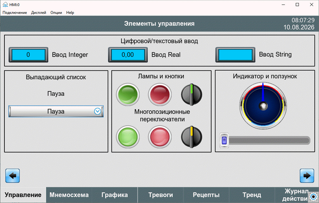

Отображение экрана панели в утилите VNC Viewer
