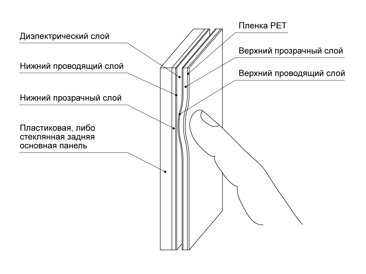

Резистивный экран состоит из двух прозрачных слоев, разделенных тонким диэлектрическим слоем. При нажатии верхний проводящий слой прогибается и соприкасается с нижним, что вызывает изменение сопротивления в точке контакта. Контроллер фиксирует это изменение и определяет точные координаты касания. В отличие от экранов смартфонов, резистивный дисплей требует небольшого «продавливания» слоев, но к этому быстро привыкаешь в процессе взаимодействия с экраном.
Рис. 1. Устройство резистивного экрана
Преимущества резистивного экрана:
  • Реагирует на давление любого предмета: палец, стилус, перчатки, отвертка и т. д.
  • Не вызывает ложных срабатываний при попадании жидкостей.
  • Подходит для цехов или загрязненных помещений, где операторы работают в средствах индивидуальной защиты.
  • Несмотря на то, что верхняя пленка менее устойчива к повреждениям, чем стекло, но даже при появлении повреждений устройство продолжает работать.
Недостатки:
  • Требуется небольшое усилие при нажатии.
  • Отсутствует мультитач, экран поддерживает одно касание.
  • Изображение менее яркое, чем у ВП110.

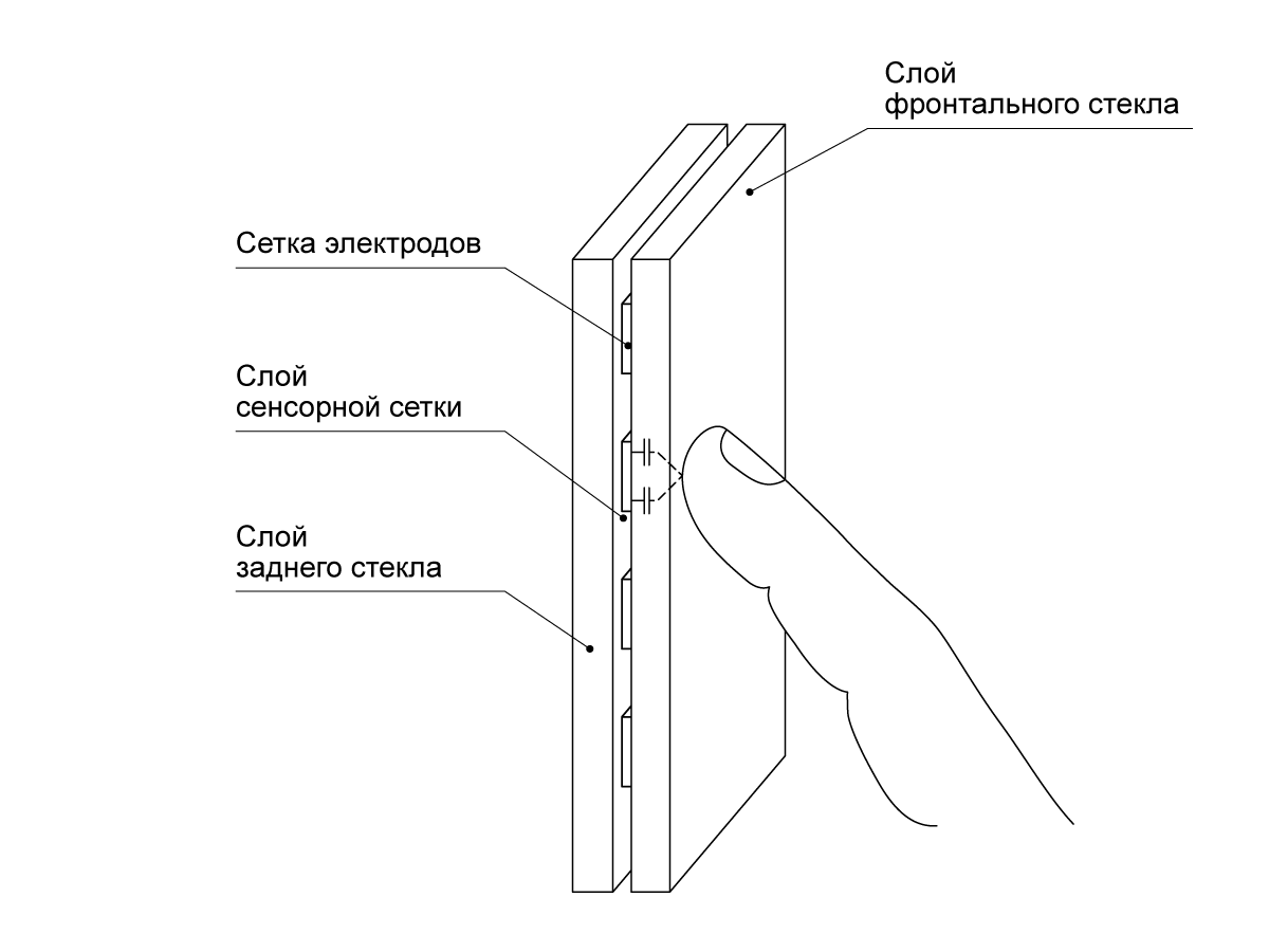

Принцип действия проекционно-емкостного экрана состоит в следующем: на внутреннюю сторону поверхности экрана наносится прозрачная сетка электродов. При прикосновении к экрану нанесенные на поверхность электроды вместе с пальцем в точке прикосновения образуют конденсатор (емкость). Контроллер фиксирует изменение емкости и преобразует его в координаты. В отличие от резистивных экранов, где нужно физически «продавить» пленку, проекционно-емкостные реагируют на легкое касание и позволяют работать привычными жестами, как на смартфонах и планшетах.
Рис. 2. Устройство проекционно-емкостного экрана
Преимущества проекционно-емкостного экрана:
  • Высокая чувствительность и мгновенный отклик.
  • Поддержка мультитач и жестов (масштабирование, скроллинг).
  • Яркая и контрастная картинка.
  • Стеклянная поверхность.
  • Возможность работы в тонких резиновых перчатках (толстые замшевые, тканевые прорезиненные, утепленные не подходят для работы).
Ограничения:
  • Нечувствительность к непроводящим предметам (тканевая перчатка, отвертка).
  • Вероятность возникновения ложных срабатываний при попадании воды или струй жидкости.
