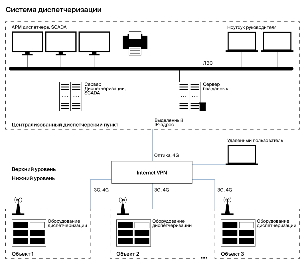

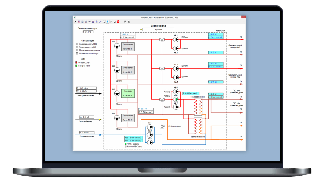

Для решения задач АО «Теплокоммунэнерго» была разработана модификация шкафа диспетчеризации на базе программируемого реле ПР103.
ПР103 – это программируемое реле ОВЕН с интерфейсом Ethernet на борту. Оно предназначено для управления вентиляцией, отоплением, насосными группами и другим оборудованием. Наличие Ethernet позволяет интегрировать прибор в распределенные системы, реализовать удаленный контроль и управление оборудованием с помощью сервиса OwenCloud. В ПР103 может быть до двух интерфейсов RS-485 на борту для передачи данных на верхний уровень.

Поскольку мониторинг ведется непрерывно, система диспетчеризации позволяет отследить, в какой момент и какое именно оборудование вышло из строя и оперативно устранить первопричину поломки. Таким образом, диспетчеризация сокращает объем работы персонала. Аварийной бригаде доступны графики и историческая информация о функционировании объекта и инциденте. Это позволяет решать проблему точечно, без проверки всего оборудования. Отслеживание проблем также помогает своевременно проводить профилактические работы, чтобы избежать затрат на ликвидацию поломок в будущем.
