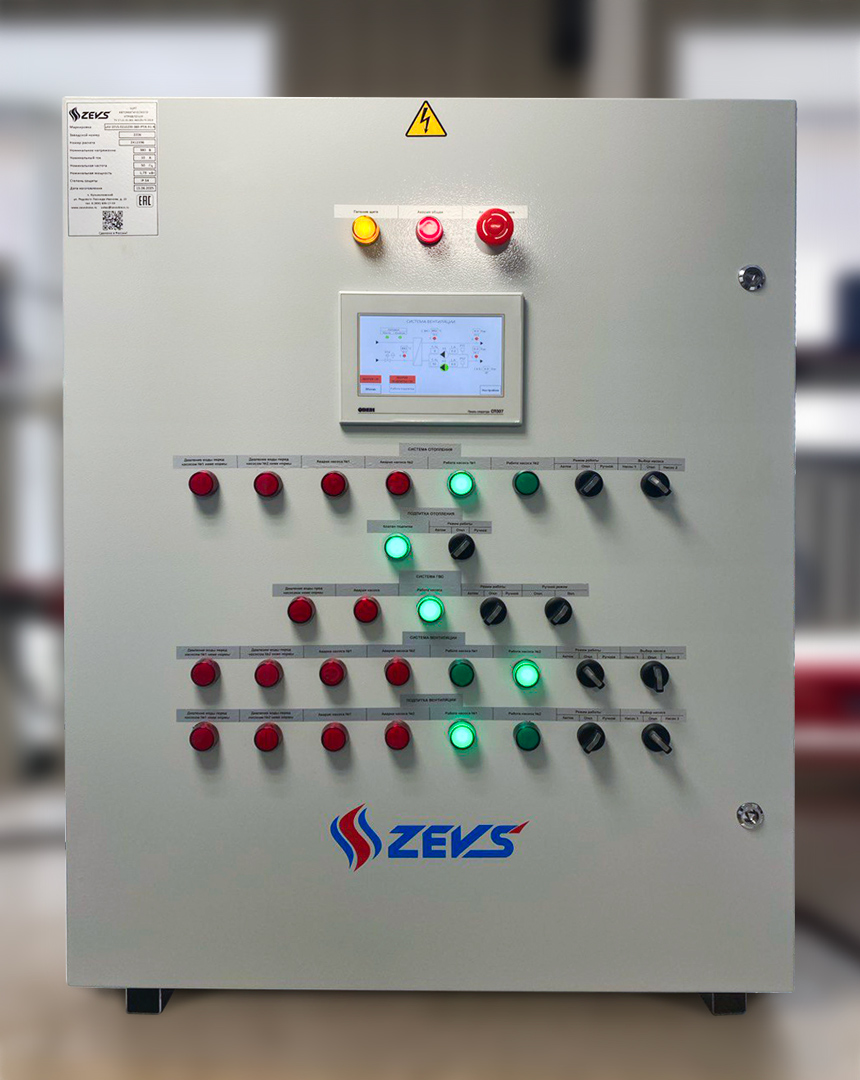

О.К.: Около 400 щитов различного назначения. Это щиты автоматического управления тепловыми пунктами, щиты управления насосами для станций водоснабжения и гидромодулей, приборы пожарные для управления пожарными насосными станциями и прочие распределительные щиты.
Шкаф управления для автоматизации вахтового поселка в республике Башкортостан

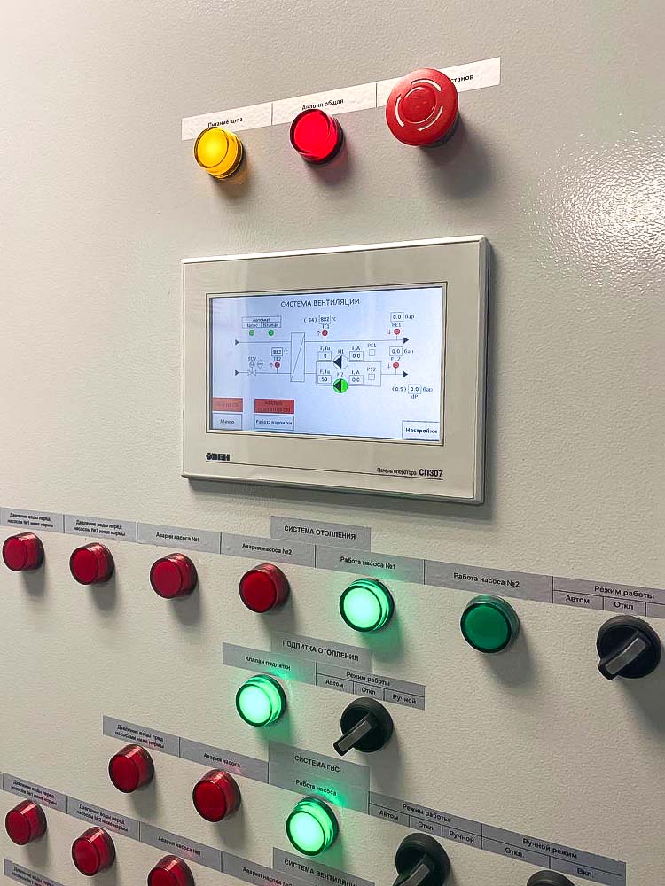

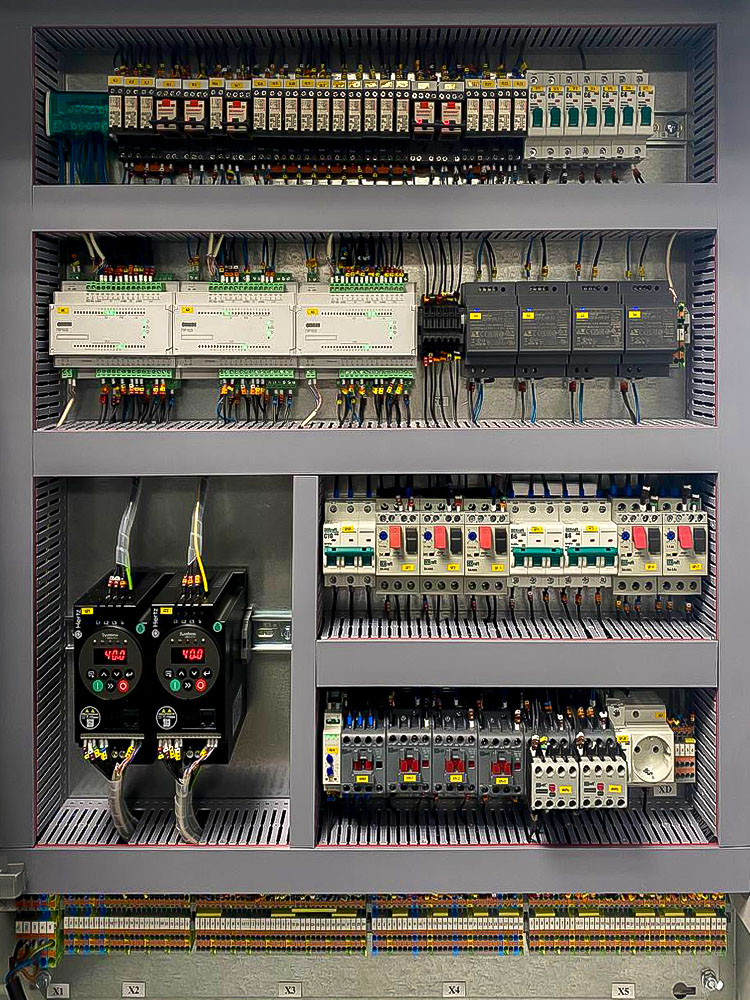

О.К.: Исторически мы работаем в Санкт-Петербурге и Ленинградской области, и основная масса наших проектов – это жилые комплексы. Но с развитием производственного направления мы начали поставлять оборудование по всей стране, и сегодня среди наших объектов есть не только жилые комплексы. Например, мы автоматизировали вахтовый поселок в республике Башкортостан. Сам технологический процесс там был практически таким же, как на обычном ИТП, но требования к автоматизации оказались шире. В частности, потребовались сенсорная панель и архивирование данных.
В этом проекте вы использовали ОВЕН ПР103. Почему выбрали именно его?

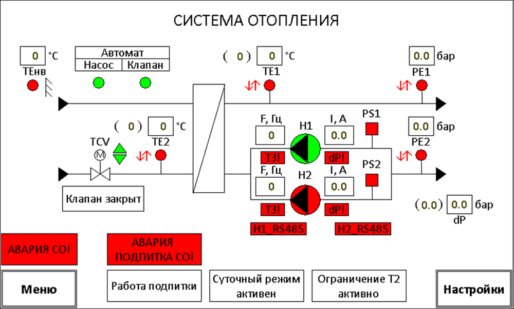

О.К.: В этом проекте визуализация была реализована через сенсорную панель СП307, поэтому дисплей на контроллере уже не требовался. Кроме того, ПР103 обеспечивал необходимое количество аналоговых и дискретных входов. Мы разделили системы отопления, горячего водоснабжения и вентиляции между отдельными контроллерами, что оказалось наиболее удобным решением.
В чем заключалась сложность проекта?
О.К.: Нужно было организовать обмен данными между несколькими контроллерами, настроить диспетчеризацию по Ethernet, архивирование данных и запись архивов на флеш-накопитель.
Для панели это стандартные функции, но для нас тогда все было новым. Поэтому возникало много вопросов, которые мы решали вместе со специалистами ОВЕН.
Мнемосхема системы отопления на ОВЕН СП307
