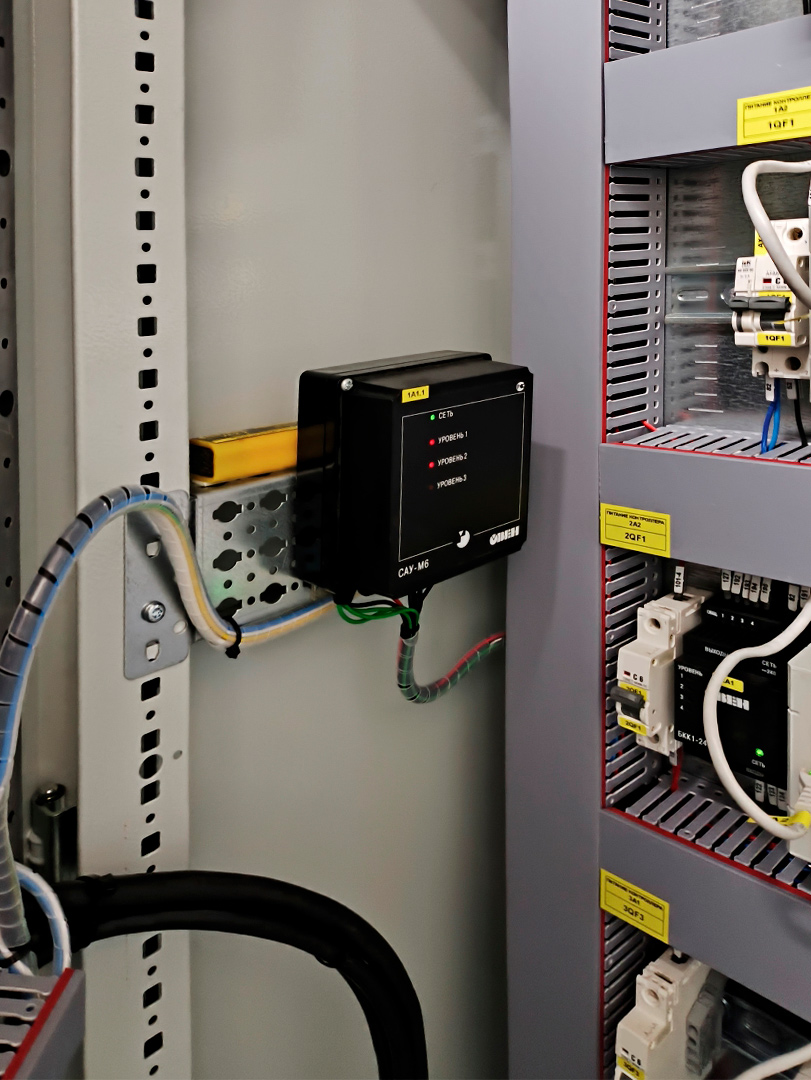

К.Л.: Знакомство с компанией ОВЕН у нас началось в 2021 году, когда для пусконаладочных работ на объекте потребовался калибратор токовой петли. Наше внимание тогда привлек РЗУ-420 переносной задатчик сигнала 4…20 мА, на нем и остановились. Он, кстати, до сих пор исправно работает. Затем приобрели первые приборы САУ-М6 для канализационно-насосной станции (КНС) в г. Енисейск. И далее стали более подробно изучать ассортимент для внедрения в свои проекты.

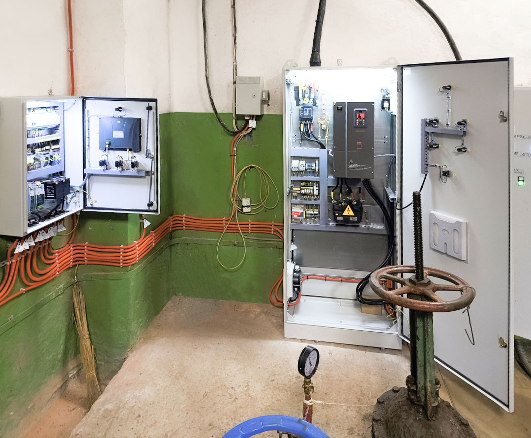

К.Л.: В основном наши работы относятся к объектам инженерной инфраструктуры жизнеобеспечения населенных пунктов и предприятий. Мы чаще занимаемся модернизацией устаревшего или вышедшего из строя оборудования на действующих объектах. Нельзя надолго останавливать водоснабжение, а деятельность канализационных насосных станции вообще не останавливается. Проводя монтаж и пусконаладку на действующих станциях, как это было, например, при модернизации автоматики КНС в г. Боровичи или водозаборного узла в г. Буй, очень важно как можно оперативнее реализовать ввод нового оборудования в эксплуатацию и провести ПНР. На оборудовании ОВЕН такая сложность, как оперативный ввод в эксплуатацию, решается очень просто.
Модернизация насосной станции технической воды «Исеть» с автоматизацией режимов воды

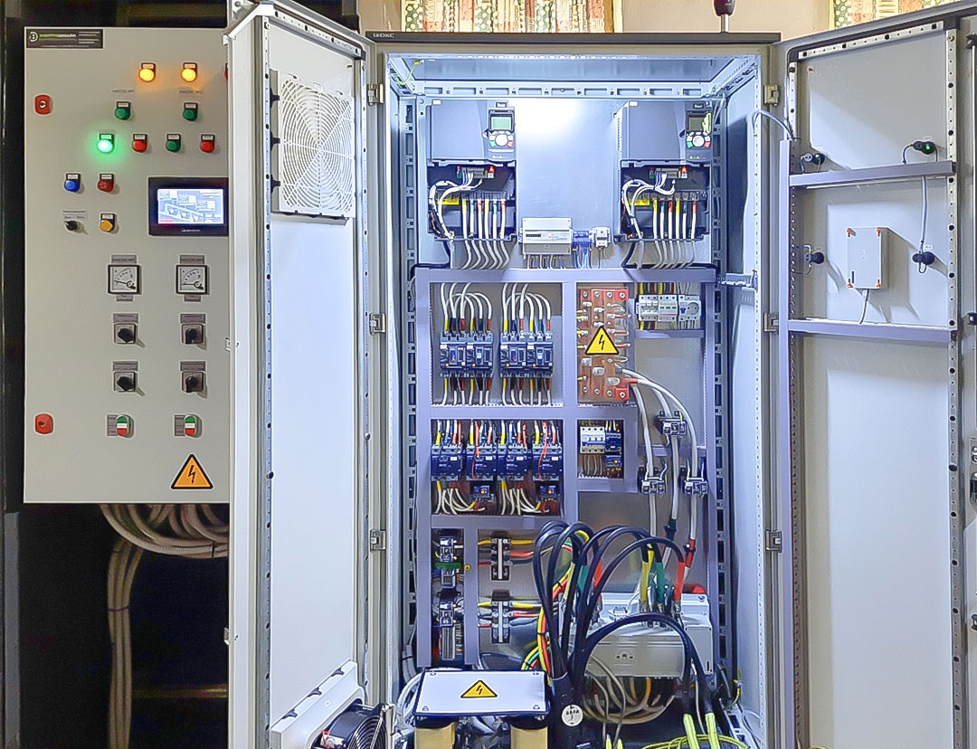

Шкаф управления водозаборной насосной станцией первого подъёма в городе Буй Костромской области

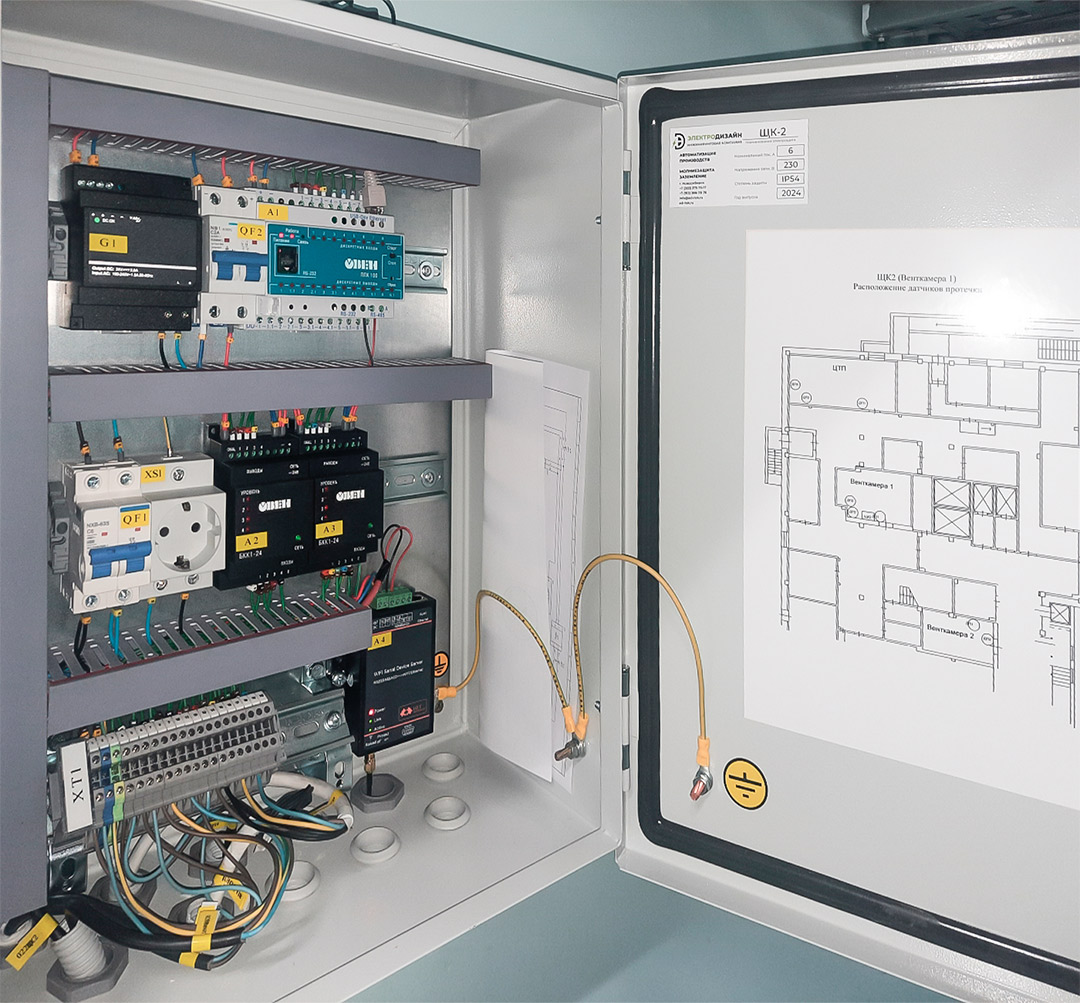

К.Л.: Без оборудования ОВЕН не обходится практически ни один проект. Используем его как на профильных проектах для водоканалов, так и для автоматизации оборудования насосов на котельных и систем оповещения о затоплении для административных зданий.

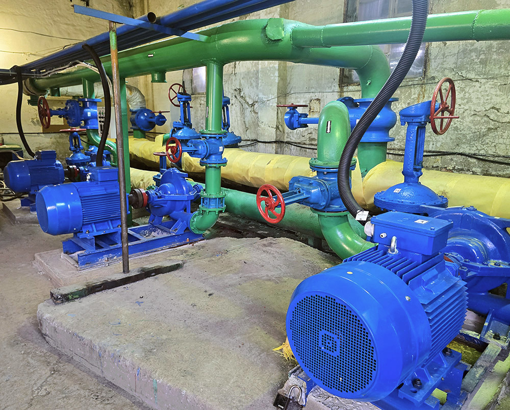

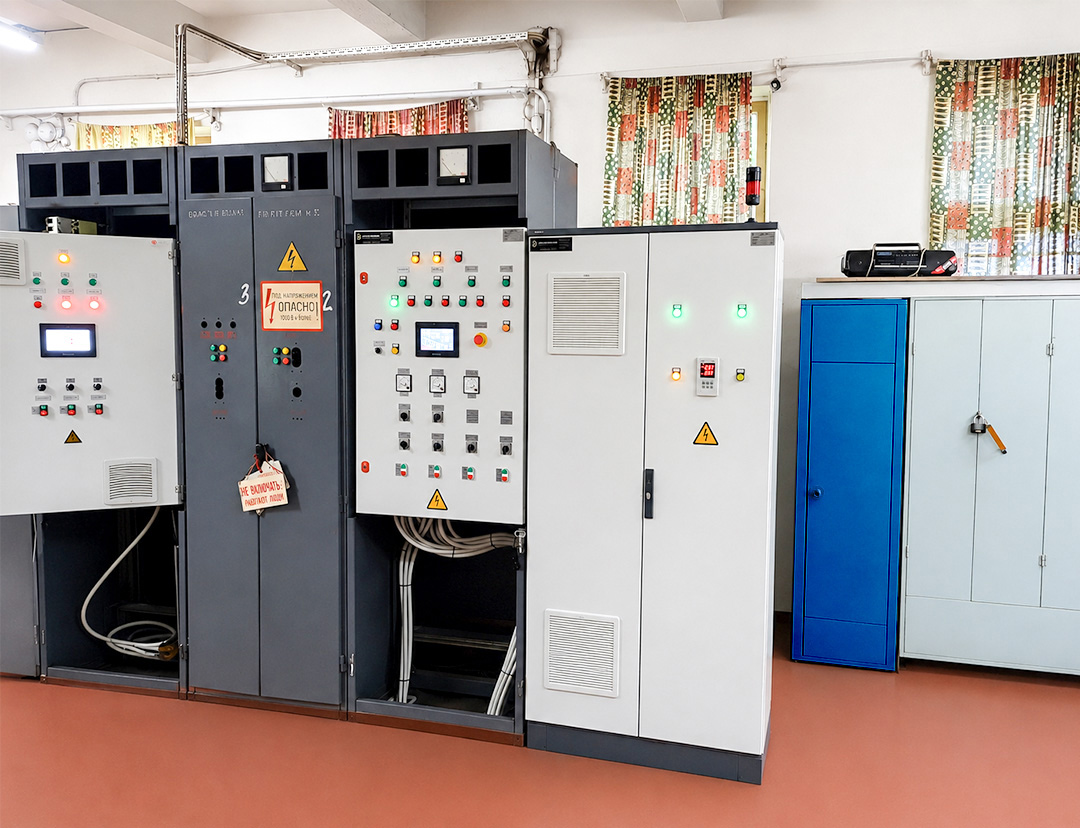

Шкаф управления насосной станцией технической воды «Исеть» в Екатеринбурге для котельной завода «Уралхиммаш»

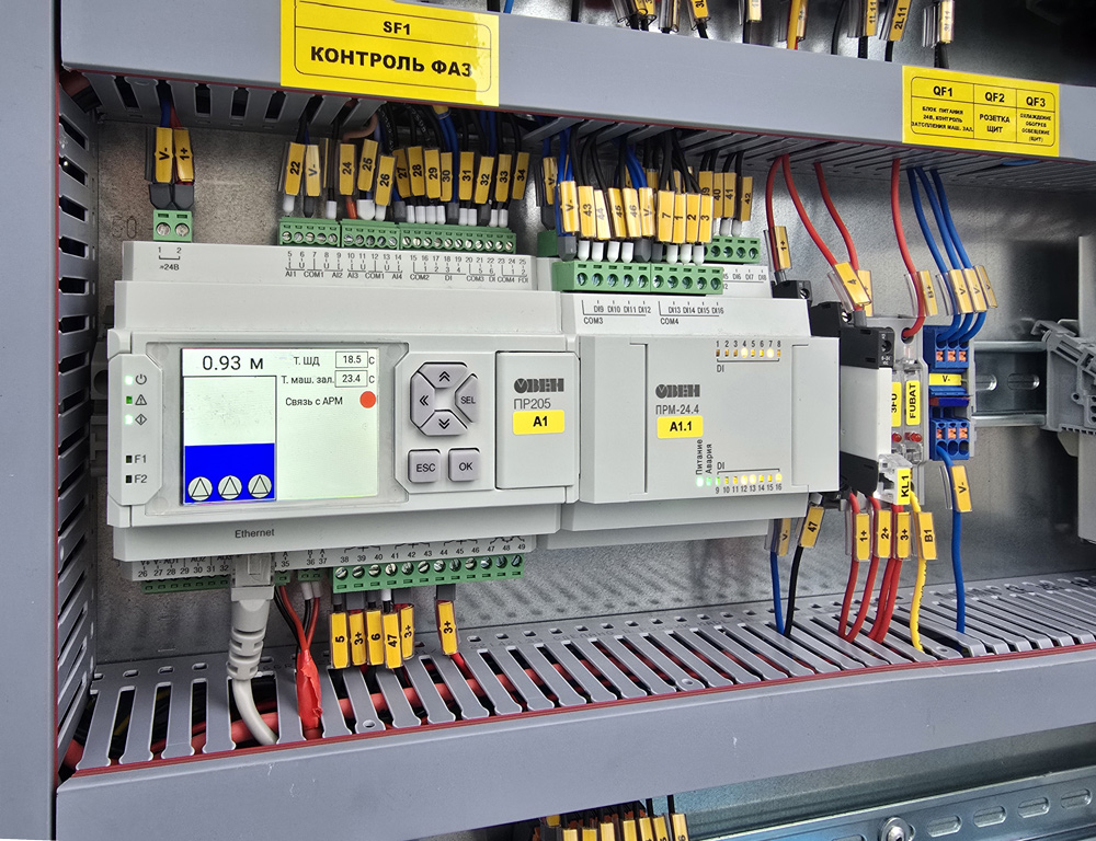

Программируемое реле ОВЕН ПР205
До его появления очень часто не хватало дисплея с базовой визуализацией технологического процесса. Также практически на каждый объект ставим БКК1 и САУ – надежные приборы.

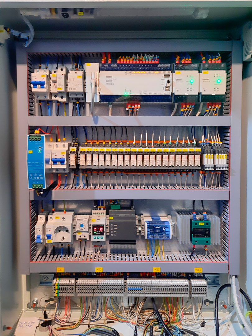

Шкафы управления на базе оборудования ОВЕН БКК1 и САУ

К.Л.: Есть небольшие нюансы по маркировке входов/выходов на ПР, ПРМ. Вставные клеммы нижнего ряда перекрывают маркировку верхнего ряда. В эксплуатации не всегда получается оперативно определить какой провод заходит в нужную клемму. А также на ПР205 не промаркирован «+» и «-» на клемме питания версии 24В. Нигде нет точной информации по этому поводу, но при этом в паспорте написано, что нужно строго соблюдать полярность, иначе приведет к порче прибора. Подключаем по опыту. А в целом – все отлично.
