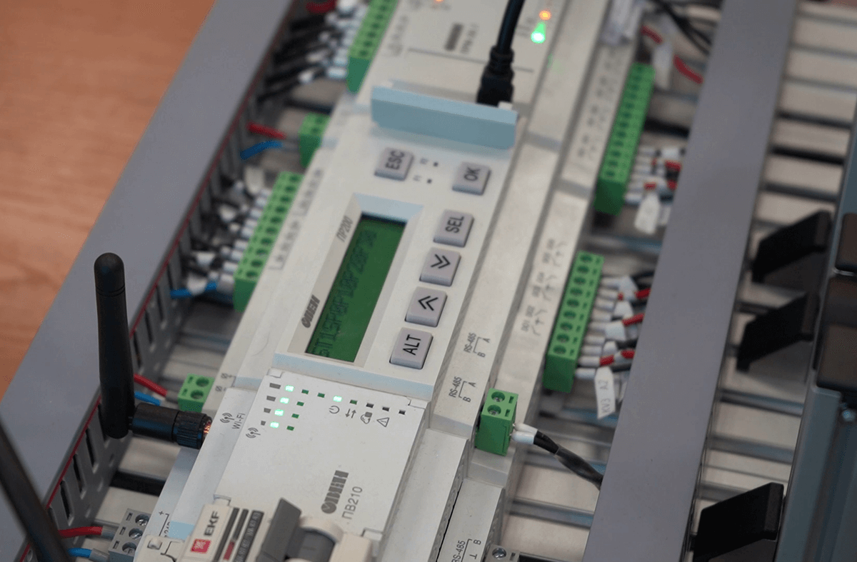

В системе управления каждого из устройств применяется оборудование ОВЕН:
  • программируемое реле ПР102;
  • программируемое реле ПР205;
  • модули расширения входов-выходов программируемых реле ПРМ;
  • шлюз для подключения к облачному сервису OwenCloud ПВ210;
  • датчики индуктивности ВБ2.
Приборы ОВЕН для управления процессом сортировки
Программа управления для программируемых реле разработана в среде Owen Logic на языке FBD стандарта МЭК 61131-3.

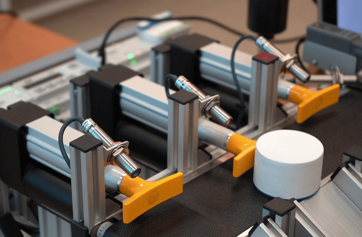

Первый мехатронный модуль «Конвейерная сортировка» включает в себя:
  • модуль ленточного транспортера;
  • три модуля линейных приводов;
  • дискретные датчики положения;
  • дискретные датчики определения характеристик заготовок;
  • три накопительных модуля;
  • индуктивный датчик ВБ2;
  • датчик цвета;
  • светосигнальную колонну;
  • модуль КИПиА с системой блокировок.

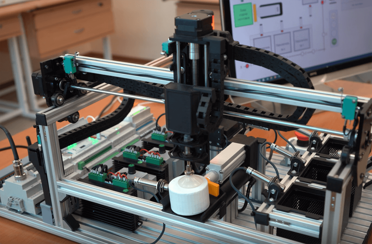

Второй мехатронный модуль «Многокоординатная сортировка» включает в себя:
  • управляемые оси Х, Y и управляемую ось Z с вакуумным захватом;
  • модуль линейного привода;
  • датчик формы;
Мехатронный модуль сортировки
Управление мехатронным модулем «Многокоординатная сортировка»
Трехосевой манипулятор-сортировщик осуществляет сортировку заготовок по материалу (металлический – неметаллический) иформе (квадратная или круглая). Первая характеристика определяется с помощью индуктивного датчика ВБ2, который реагирует только на металл, вторая – с помощью датчика формы.
При запуске системы определяется наличие заготовки в зоне приёма, её характеристика, и начинается цикл сортировки. Трехосевой координатный манипулятор приводится в движение шаговыми двигателями. Захват и сброс заготовки происходит при помощи вакуумного насоса. Манипулятор сбрасывает заготовку в соответствующий накопительный модуль. Операция считается выполненной после получения программируемым реле сигнала с датчика возле накопителя.
Для сквозного взаимодействия с остальными стендами линии предусмотрена зона выгрузки для перехода на следующие стенды. Например, на стенд с конвейерной сортировкой.

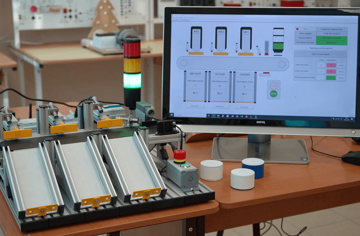

Управление мехатронным модулем «Конвейерная сортировка»
Мехатронный модуль осуществляет сортировку заготовок диаметром 60мм и высотой 30мм по двум характеристикам: материалу (металлический – неметаллический) и цвету. Первая характеристика определяется также с помощью индуктивного датчика ВБ2, который реагирует только на металл, вторая – с помощью датчика цвета.
Сортировка заготовок по форме и цвету
Установка работает по следующему алгоритму: после срабатывания датчика наличия заготовки определяется характеристика заготовки, и ленточный транспортер начинает движение. Заготовки двигаются к соответствующему лотку (например, металлическая – к первому лотку, пластиковая синяя – ко второму, пластиковая белая – к третьему). После определения характеристики исрабатывания датчика транспортер останавливается, и выдвигается толкатель, который сбрасывает заготовку в соответствующий лоток, затем толкатель совершает обратный ход и возвращается в исходное положение. Далее система готова выполнить следующую сортировку. Цикл сортировки не может начаться, пока любой из толкателей находится в незадвинутом положении.
Светосигнальная колонна информирует о готовности системы принять заготовку на сортировку (зеленый цвет), об определении характеристик заготовки (желтый) и окончании процесса сортировки (красный). Отсутствие световой сигнализации показывает, чтосистема выключена.
На стендах реализуются: нижний, средний и верхний уровни автоматизации. Нижний и средний уровни – это датчики и автоматика управления устройствами, верхний уровень представлен в виде АРМ оператора, где на мнемосхеме ПК отображается состояние всех исполнительных механизмов и датчиков, а также положение заготовки на ленте транспортера. Благодаря сетевому шлюзу ПВ210 всяинформация о сортированных заготовках передается в облачный сервис OwenCloud, где ведется общий учет заготовок и их количество по каждой характеристике, фиксируется режим работы – автоматический или ручной, дата и время выполнения сортировки и другие параметры техпроцесса.
Диспетчеризация процесса сортировки с помощью облачного сервиса OwenCloud
