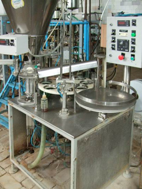

А.Т.: Да, мы давно сотрудничаем с ОВЕН. Начинали с регуляторов ТРМ24, программируемых реле. Делали на них шкафы управления для завода «Смычка» - это сепараторные линии. Регуляторы и реле нам очень понравились. На ОВЕН ПР110 в свое время даже модернизировали систему управления фасовочным автоматом на «Мозырских молочных продуктах», где вышел из строя контроллер FESTO. Мы заменили его на российское оборудование с установленной программой работы фасовочного автомата в соответствии циклограммой работы автомата и все прекрасно заработало.
Модернизация системы управления автомата для фасовки продукта на базе ОВЕН ПР110

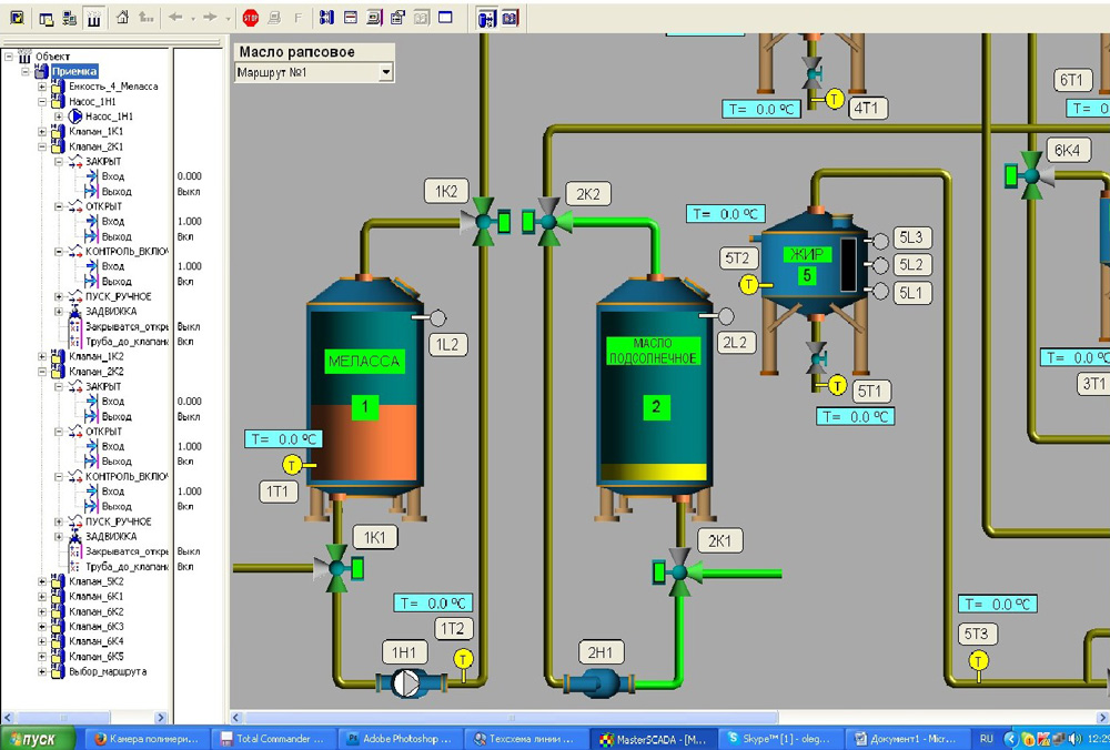

Система дистанционного автоматического управления САУ с визуализацией работы

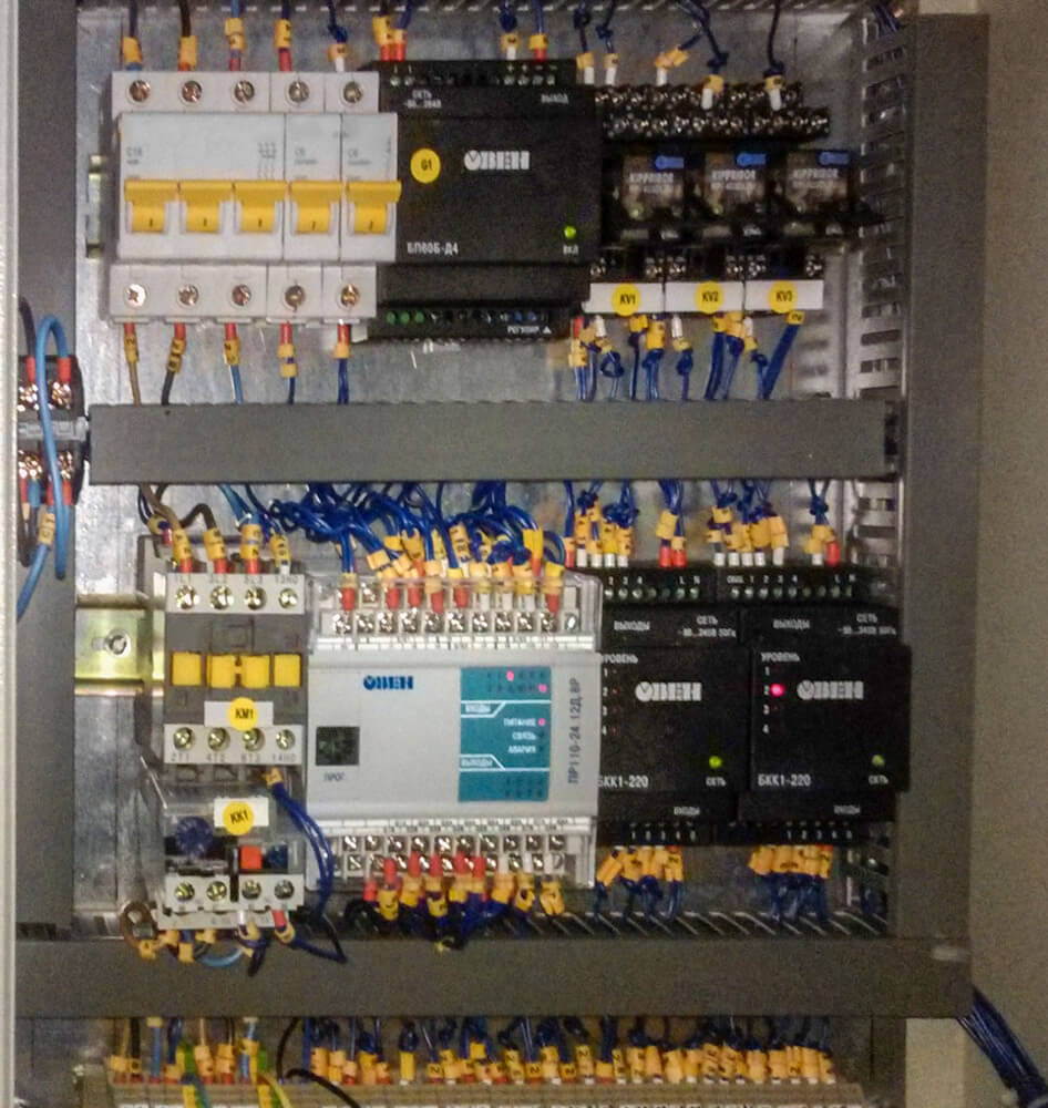

Сейчас было много проектов на программируемом реле ПР205. И последний проект – систему управления для отделения мойки итальянского фасовочного автомата для Дятловского филиала ОАО «Молочный Мир» в Гродненской области, который выпускает сыры – реализовали именно на нем. Выбор управляющего устройства, как и других средств автоматизации (модуль расширения ПРМ-24.1 и датчик ДТС035-РТ1000.В3.120) оказался максимально эффективным решением. Мы проанализировали различные варианты и пришли к выводу, что оборудование ОВЕН оптимально подходит нам как с технической, так и с бюджетной точек зрения.
ШУ системы дозирования промывных вод в реактор на ОВЕН ПР110

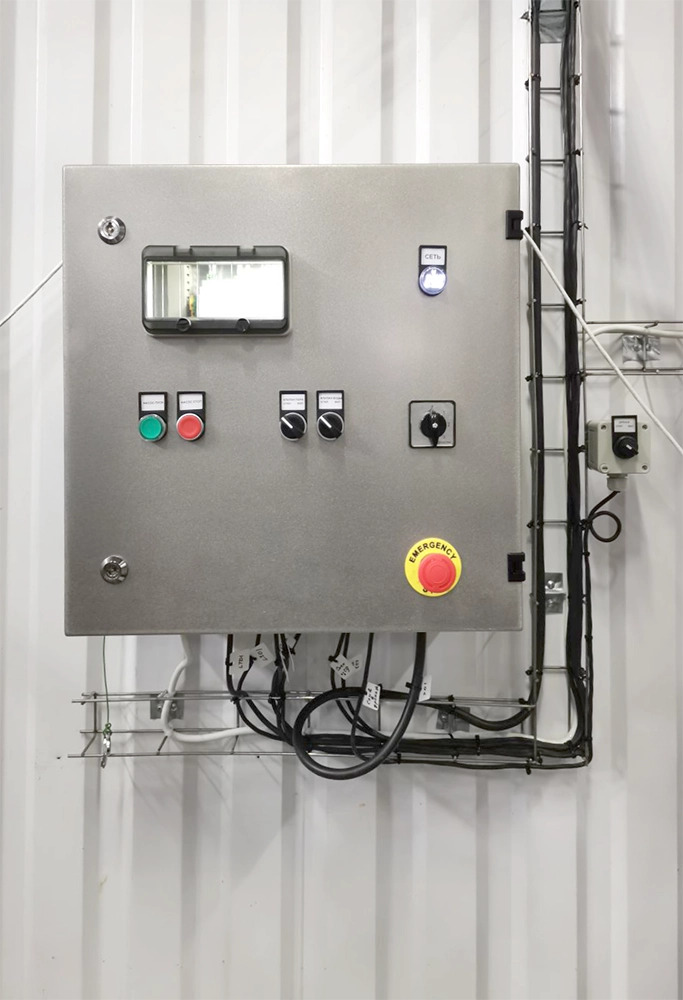

Шкаф управления мойкой фасовочного автомата молокоперерабатывающего производства «Молочный мир» на базе ОВЕН ПР205 (вид снаружи)
Шкаф управления мойкой фасовочного автомата молокоперерабатывающего производства «Молочный мир» на базе ОВЕН ПР205 (вид внутри)

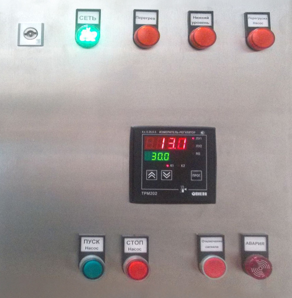

Установка подогрева воды на ОВЕН ТРМ202

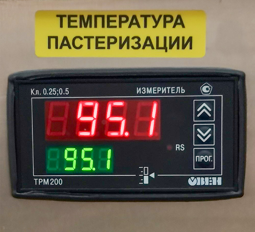

Система архивирования данных в линии пастеризованного и сырого молока на ОВЕН ТРМ200

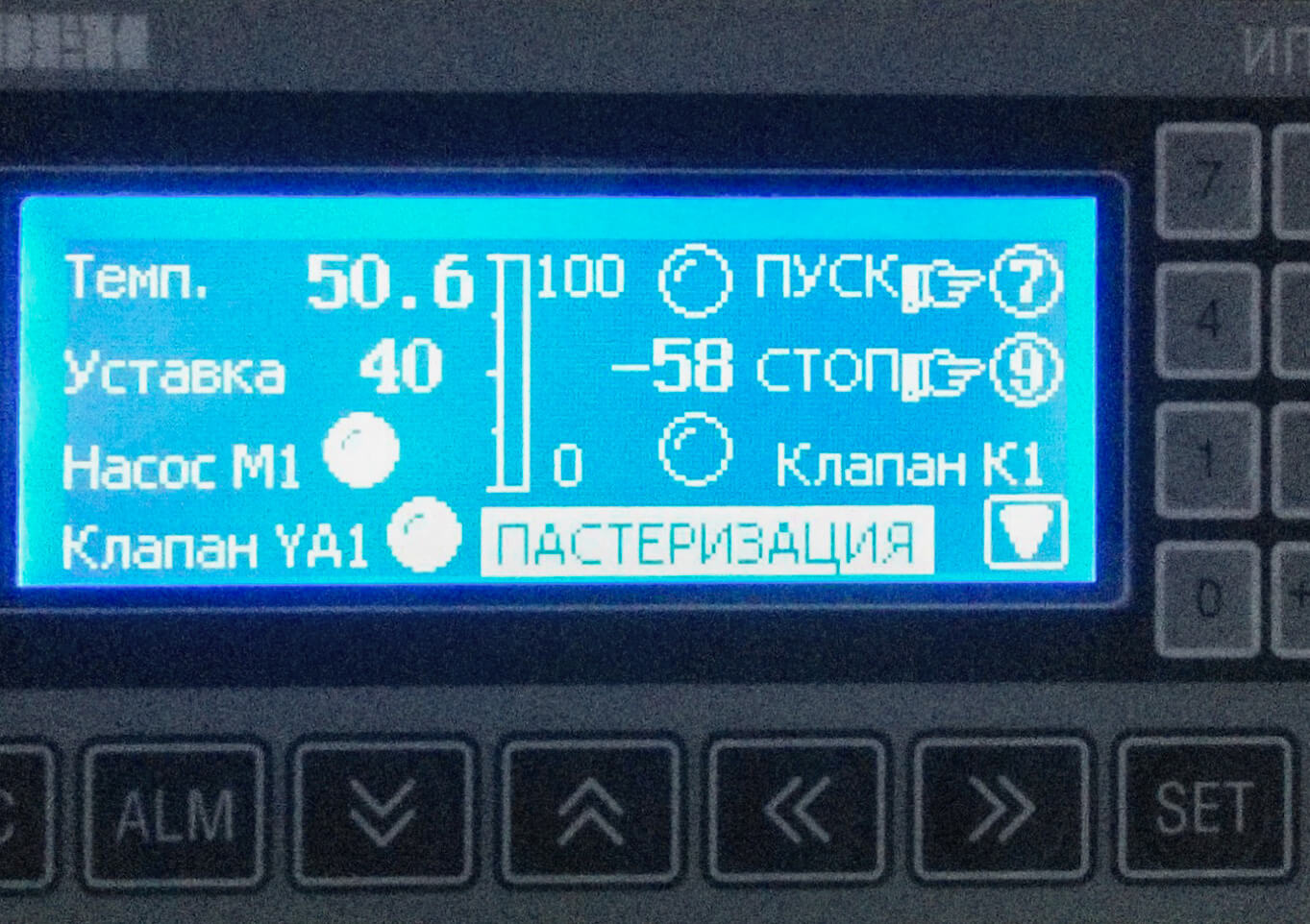

ШУ системы подогрева воды на базе ОВЕН ПР114, графическая панель оператора ОВЕН ИП320
