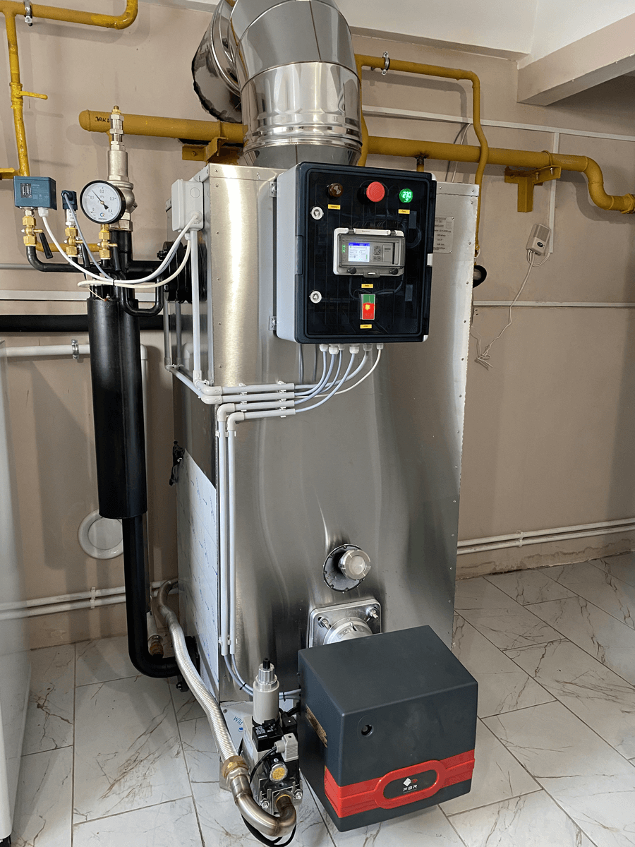

  2. Автоматизация парогенератора:
    • контроль и поддержание уровня и давления пара;
    • управление газогорелочным устройством и насосом подпитки.

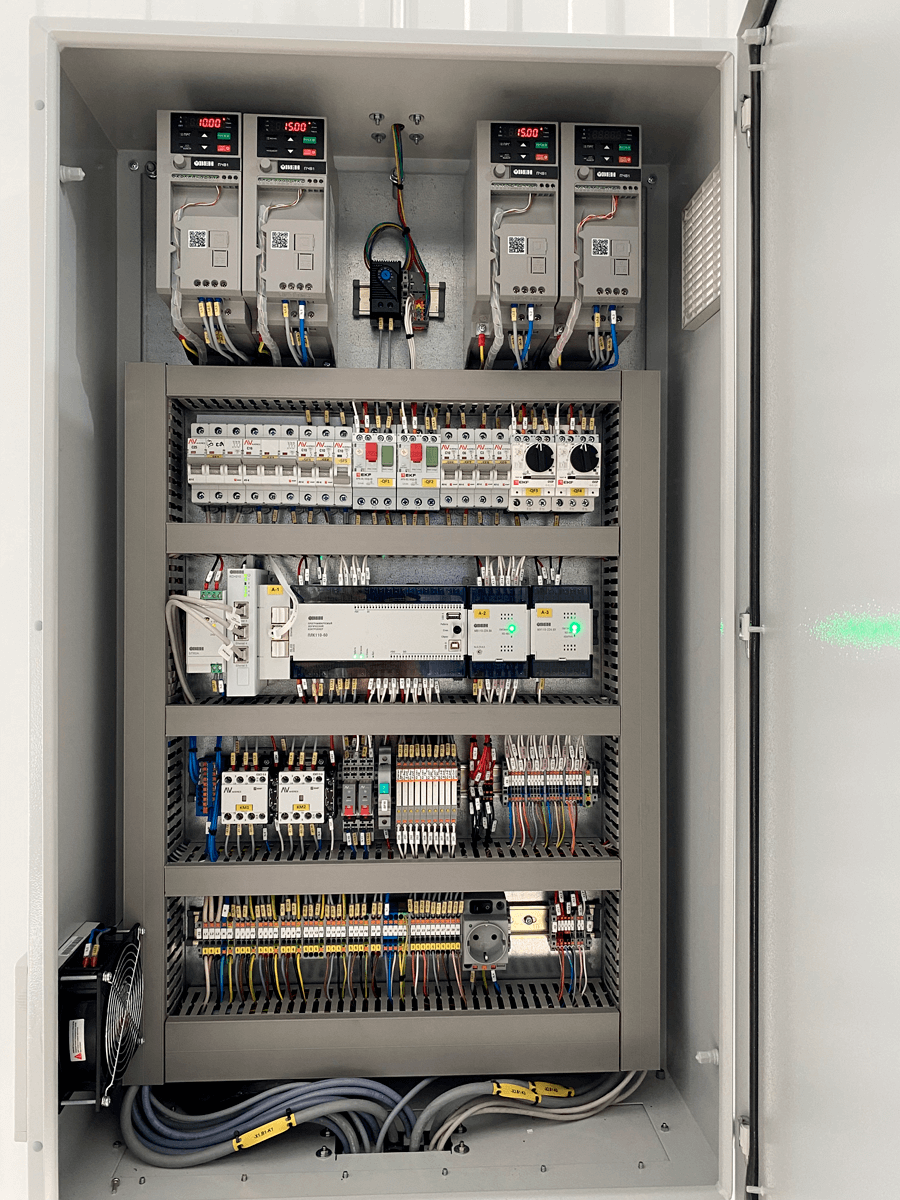

Для реализации проекта на базе оборудования ОВЕН были разработаны и собраны шкафы автоматики:

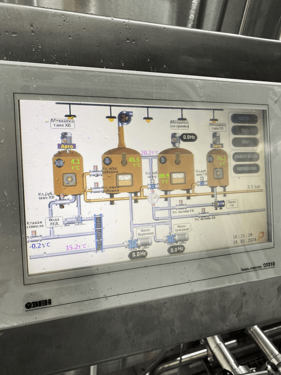

  • Шкаф управления варочным порядком.
  • Шкаф парогенератора.
  • Шкаф насосов гликоля.
  • Шкаф управления цилиндроконическим танком (ЦКТ).

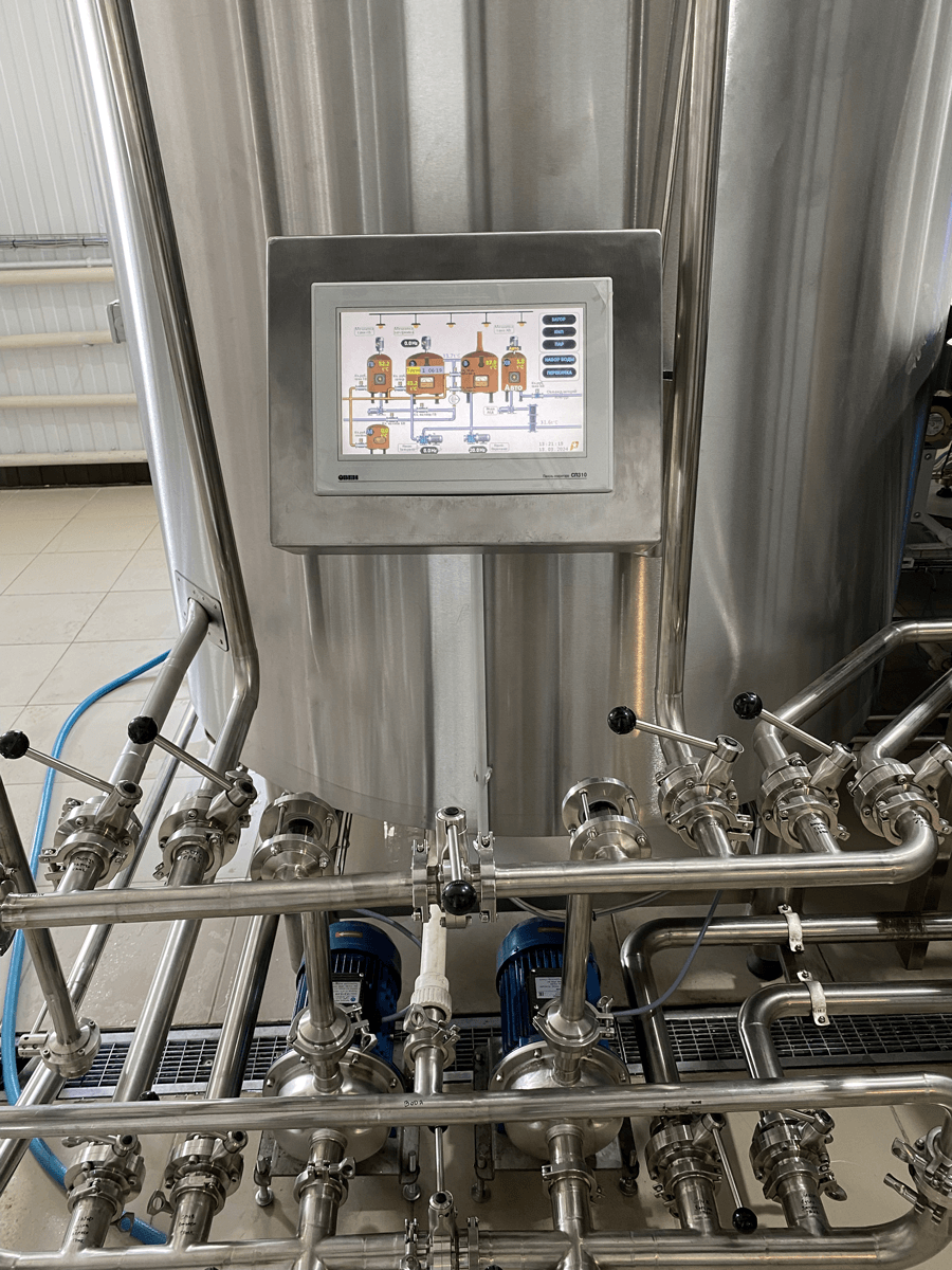

Шкаф управления варочным порядком собран на базе программируемого логического контроллера ОВЕН ПЛК110-60. Решение позволяет управлять варочным порядком как в ручном, так и в автоматическом режиме с помощью сенсорной панели оператора ОВЕН СП310.

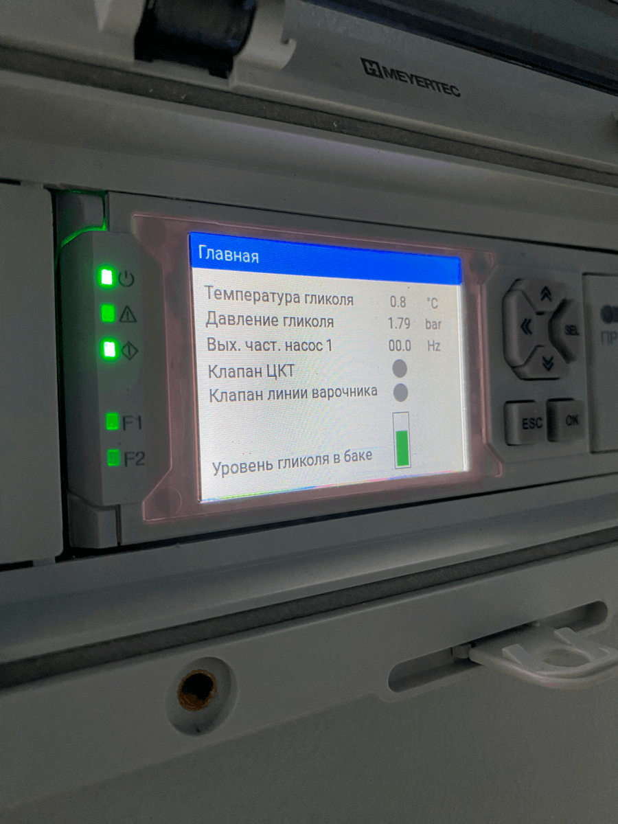

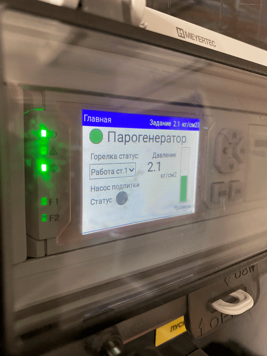

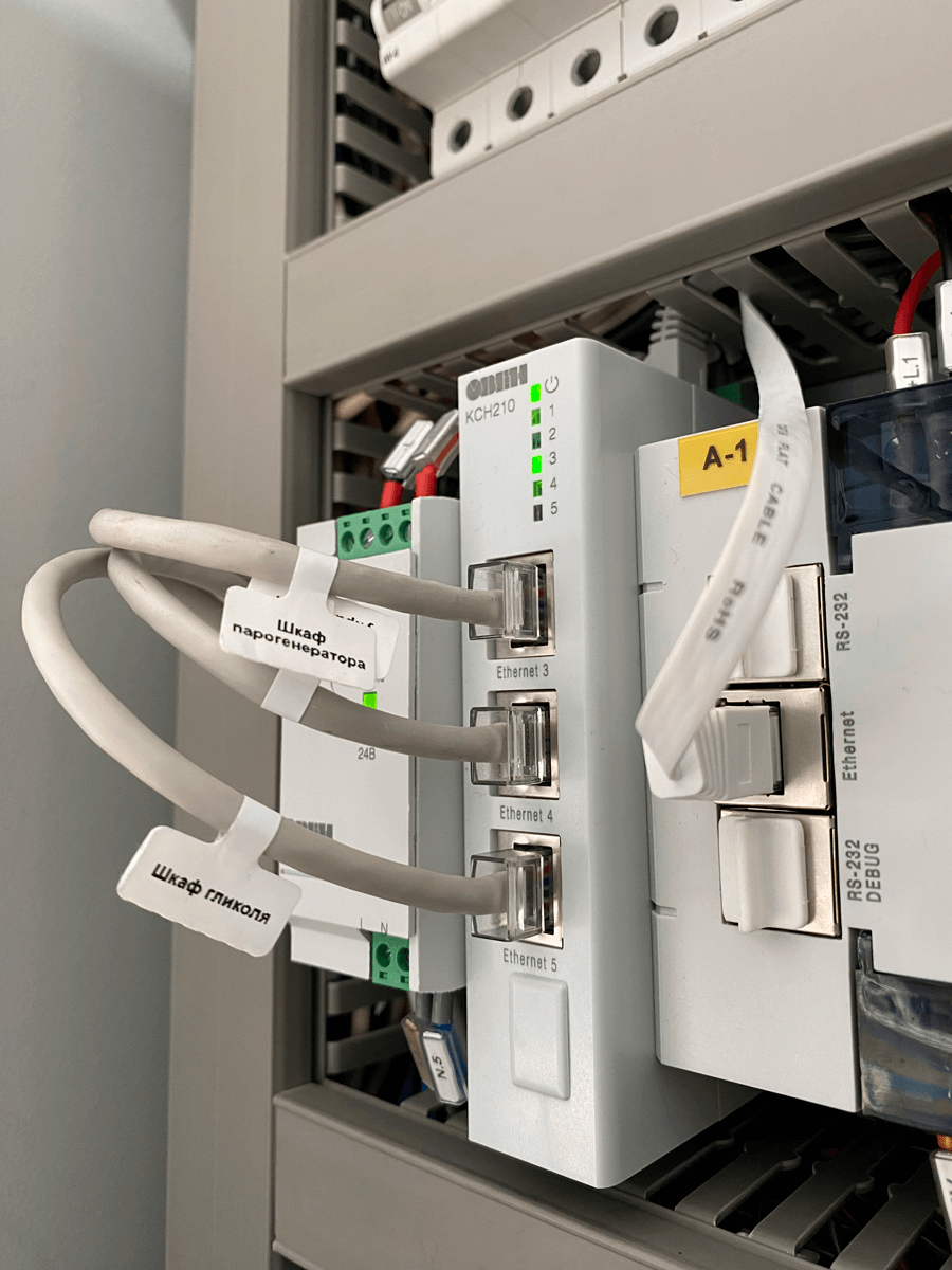

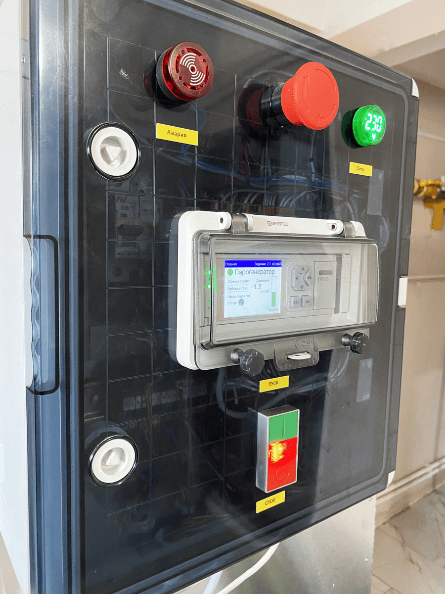

Шкаф парогенератора собран на базе программируемого реле ОВЕН ПР205. Через Ethernet программируемое реле связано со шкафом варочного порядка, что позволяет управлять парогенератором не только со стационарного щита, но и с сенсорной панели управления варочного порядка. Управление синхронизировано, то есть можно включить парогенератор со щита, а выключить с панели оператора и наоборот. Уставка по давлению работает по такому же принципу. Также на панель оператора транслируются текущие параметры парогенератора (давление, уровень, состояние горелочного устройства, аварии), что позволяет всегда видеть текущую ситуацию, и в случае необходимости иметь возможность ее скорректировать.

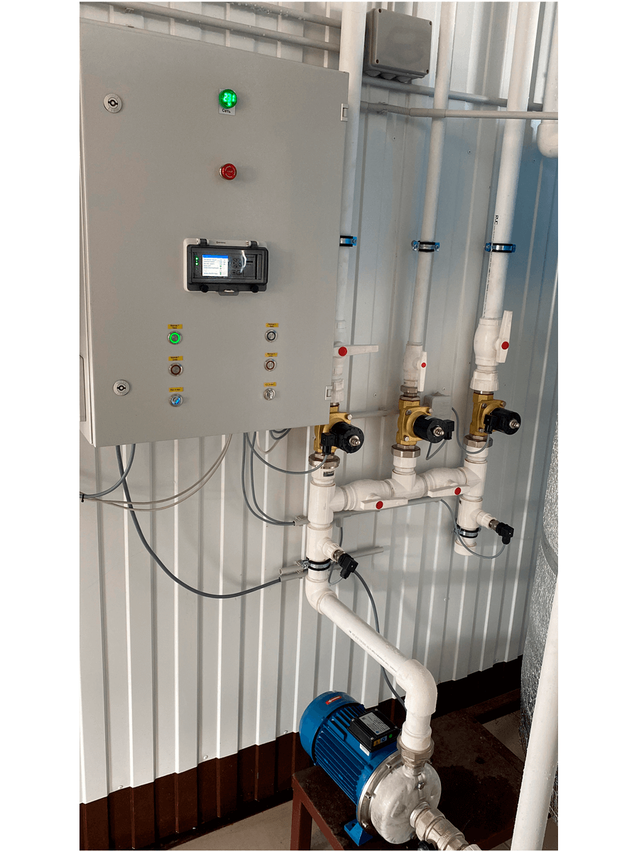

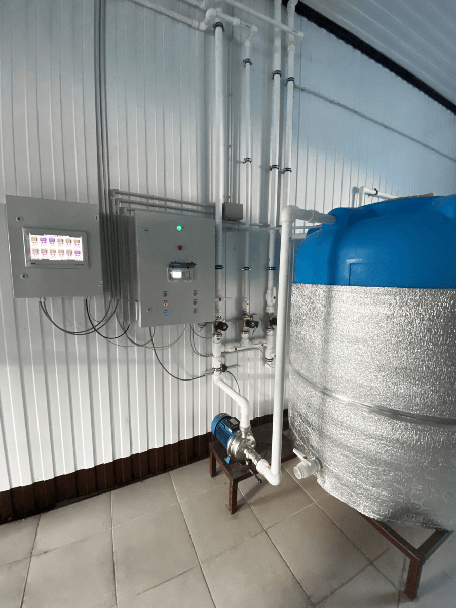

Шкаф насосов гликоля также собран на базе программируемого реле ОВЕН ПР205. Он контролирует подачу гликоля с заданной температурой и давлением в магистраль варочного порядка (охлаждение бака с ледяной водой и подача гликоля на теплообменник при процессе перекачки сусла) и магистраль охлаждения цилиндроконического танка (ЦКТ). Данный шкаф также связан по Ethernet со шкафом варочного порядка и по RS-485 со шкафом ЦКТ и работает по принципу «запроса на охлаждение». Если от варочного порядка или шкафа ЦКТ поступает такой запрос, то открывается соответствующий клапан на магистрали, и включается насос.

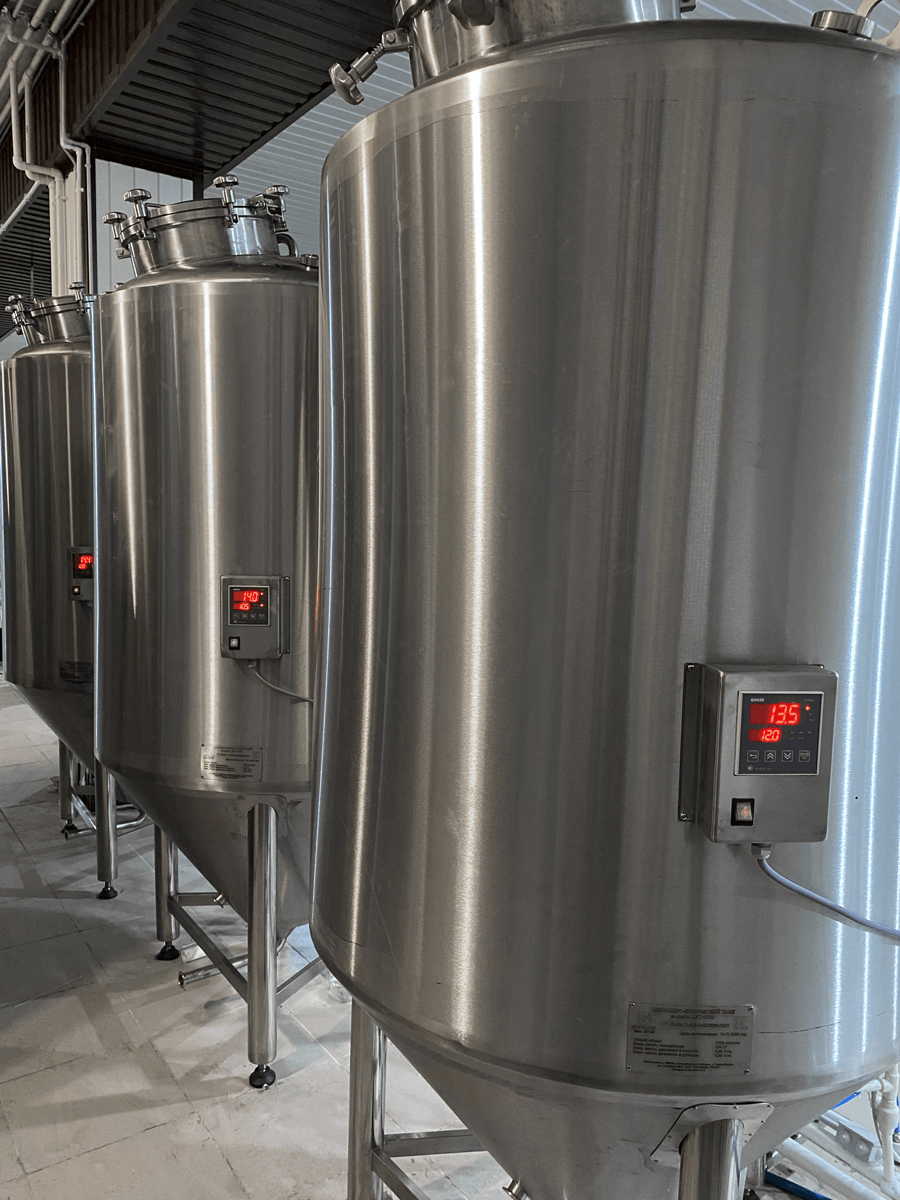

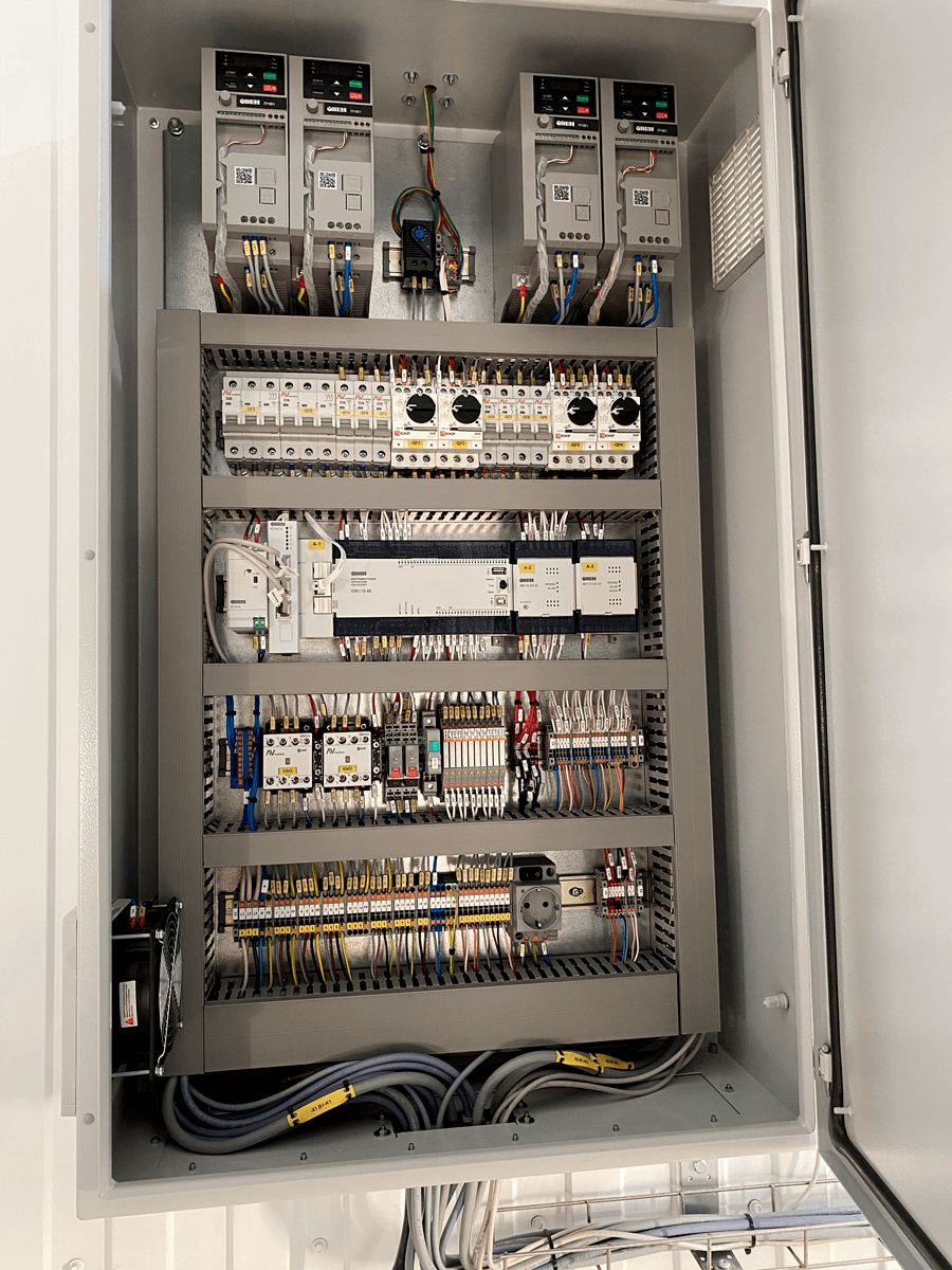

Шкаф управления цилиндроконическим танком (ЦКТ) собран на базе программируемого логического контроллера ОВЕН ПЛК110-30 и сенсорной панели оператора ОВЕН СП310. Управление ЦКТ реализовано через двухканальные регуляторы ОВЕН 2ТРМ1, которые установлены на каждом танке. Каждый ТРМ связан с ПЛК через RS-485. Это позволяет управлять всеми танками с панели оператора. В свою очередь ПЛК110 подключён к облачному сервису OwenCloud, где также реализовано управление, синхронизированное с панелью оператора СП310. Такая экосистема легко позволяет отправлять в облако температуру, давление и уровень гликоля в баке. Запустить или изменить уставку можно из любой точки мира.
