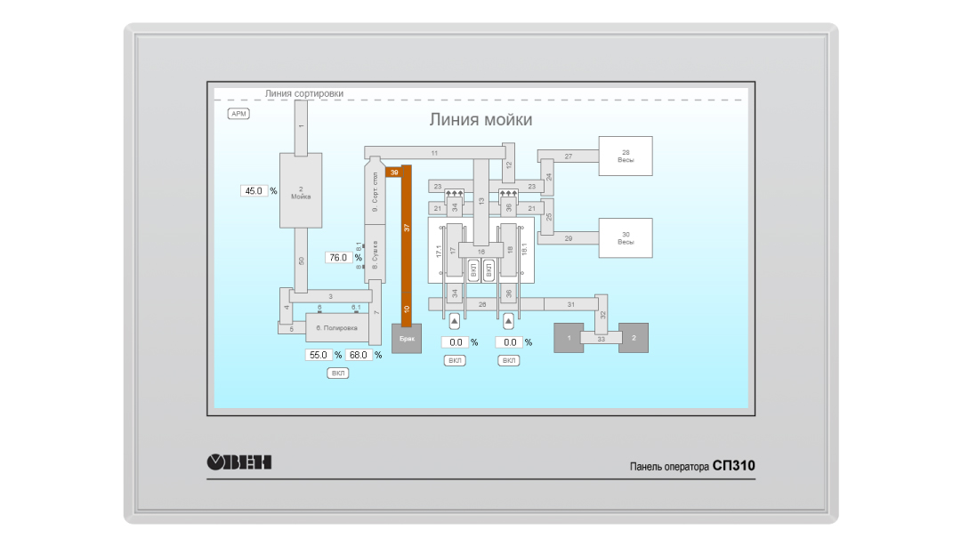

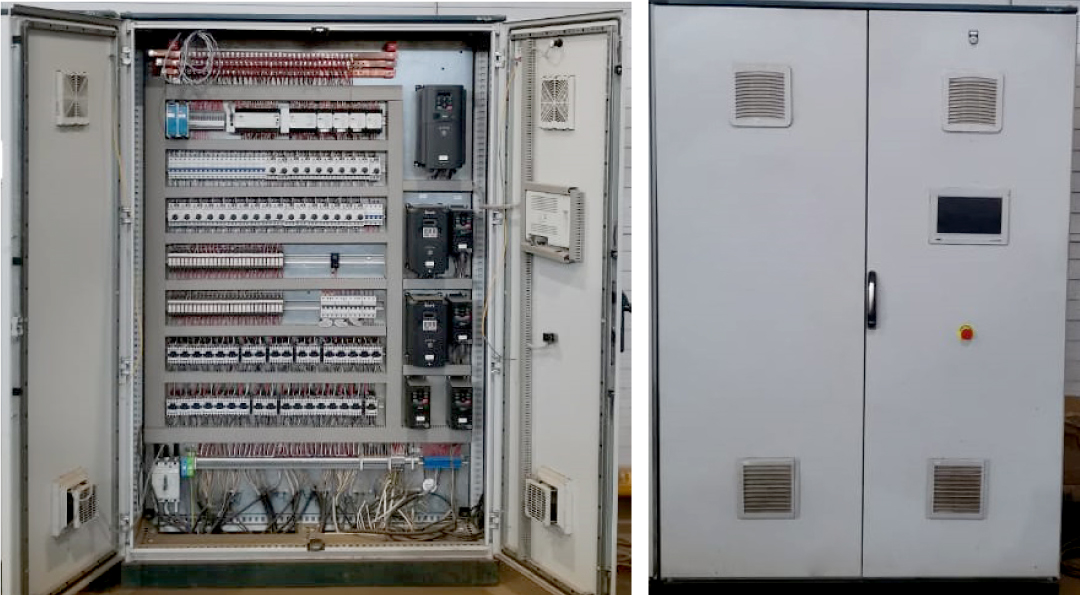

Г.Г.: Конечно, причём от проекта к проекту оно сильно не меняется. Основное – это контроллерное оборудование. Как правило, мы используем линейку ПЛК110. Она вообще у нас одна из любимых. Почему? За долгий период их применения эта линейка зарекомендовала себя с лучшей стороны в части отказоустойчивости и простоты применения. Данную линейку улучшали на протяжении длительного времени. В качестве графического интерфейса применяем сенсорные панели оператора на базе СП300х, программируемые реле ПР200, чуть реже – технологические контроллеры на базе СУНА. А вот линейку СПК практически не используем в своей работе.
Главный экран панели оператора
С чем это связано?
Г.Г.: Большая часть производимого нами оборудования поставляется для промышленности, а там, в первую очередь, важна отказоустойчивость. И если поставить контроллер серии СПК, то, на мой взгляд, решение будет менее надёжным, по сравнению с применением отдельного контроллера и отдельной панели оператора. При выходе из строя панели оператора вся технологическая линия остаётся работоспособной, и с помощью системы удалённой диспетчеризации и управления она остаётся управляемой.
